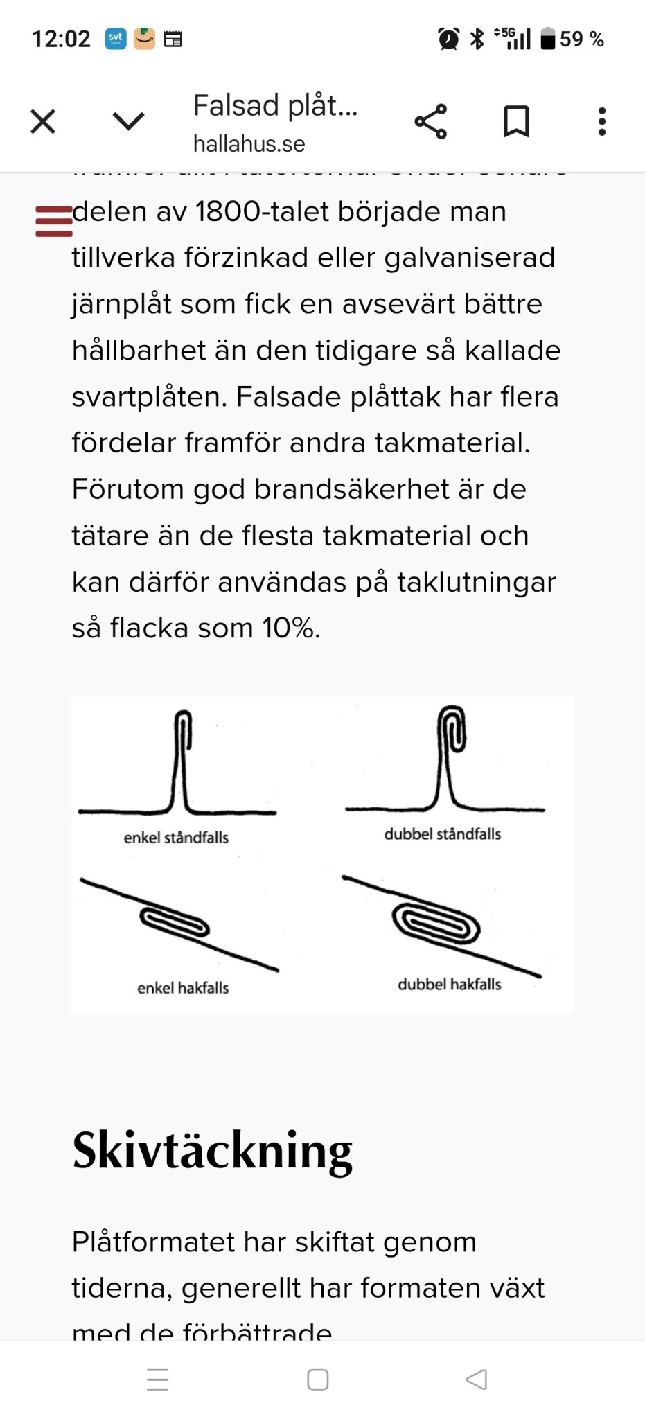

Jag håller med dig att det inte såg bra ut.. jag ska som sagt ta det här med gubbarna som var här.. på många ställen ser det bra ut och knytningarna ser ut som det ska göra.. dom detaljerna jag tagit bild på är där det ser ut som att dom gjort ett hastverk..S Stubai skrev:Nu är det inte jag som påstått att det inte är dubbelfalsat, men jag kommenterar ändå
När jag gör dubbelfalsade tak dubbelfalsar jag både nocken och tvärfalser. Att inte ens lyckas få gavelbeslagen omlott är bedrövligt.
Det kan inte vara en "riktig" plåtslagare som gjort jobbet.
Det vore intressant att se mer bilder på taket.
