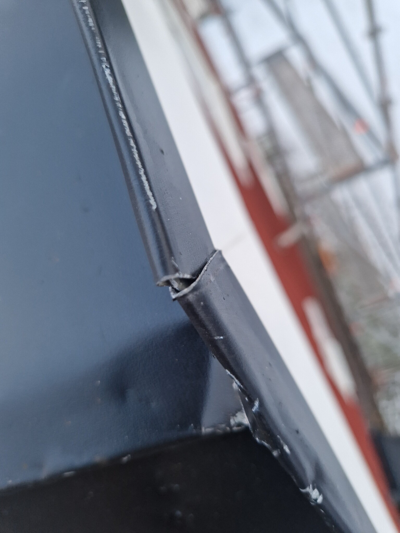

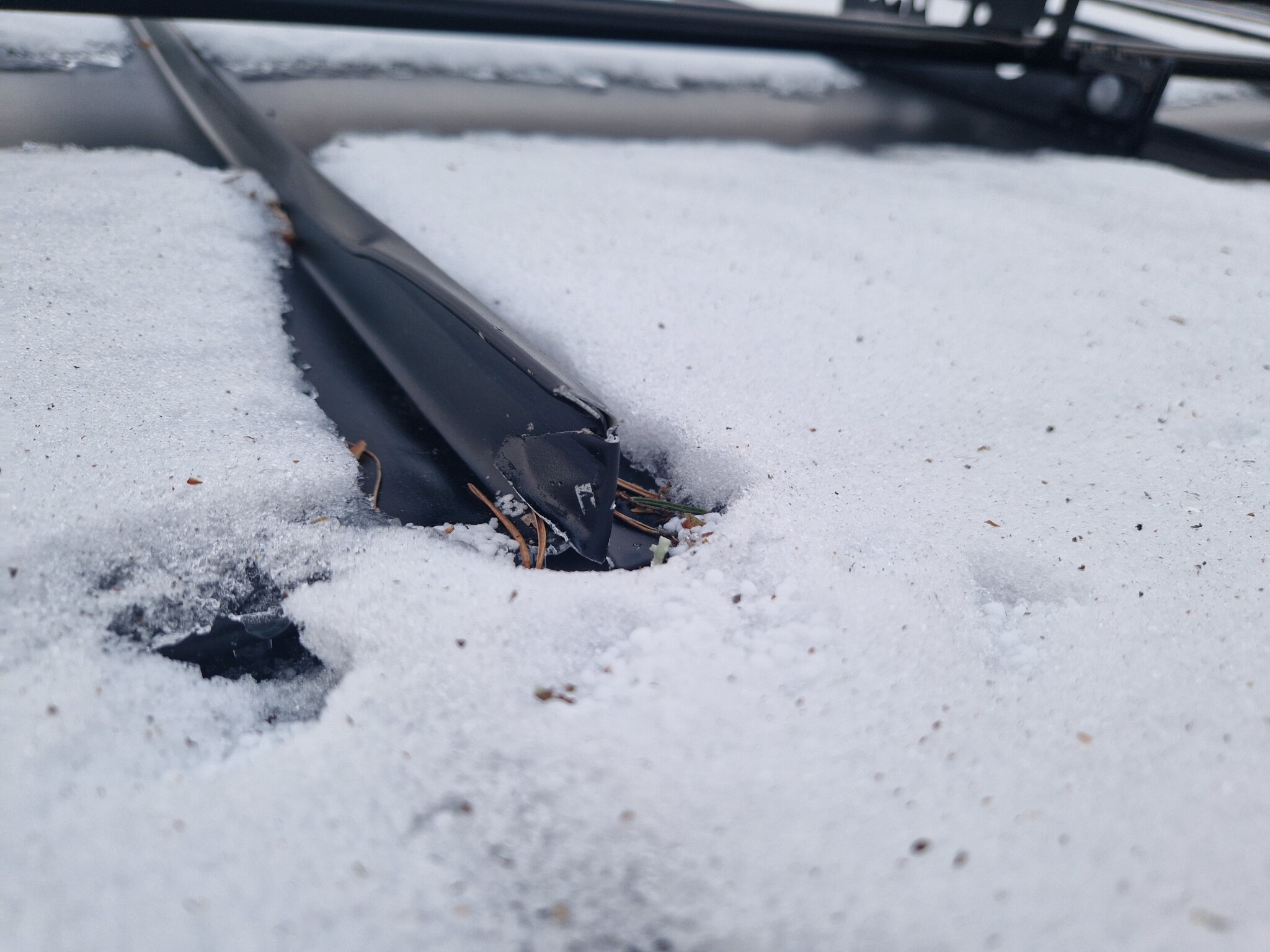

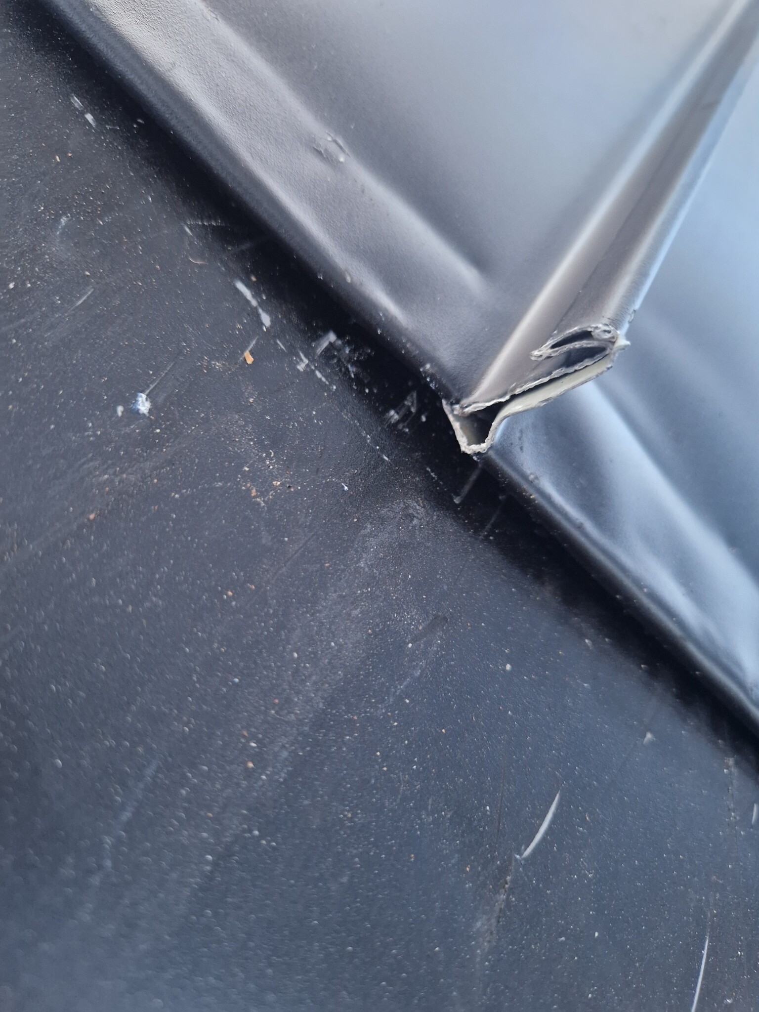

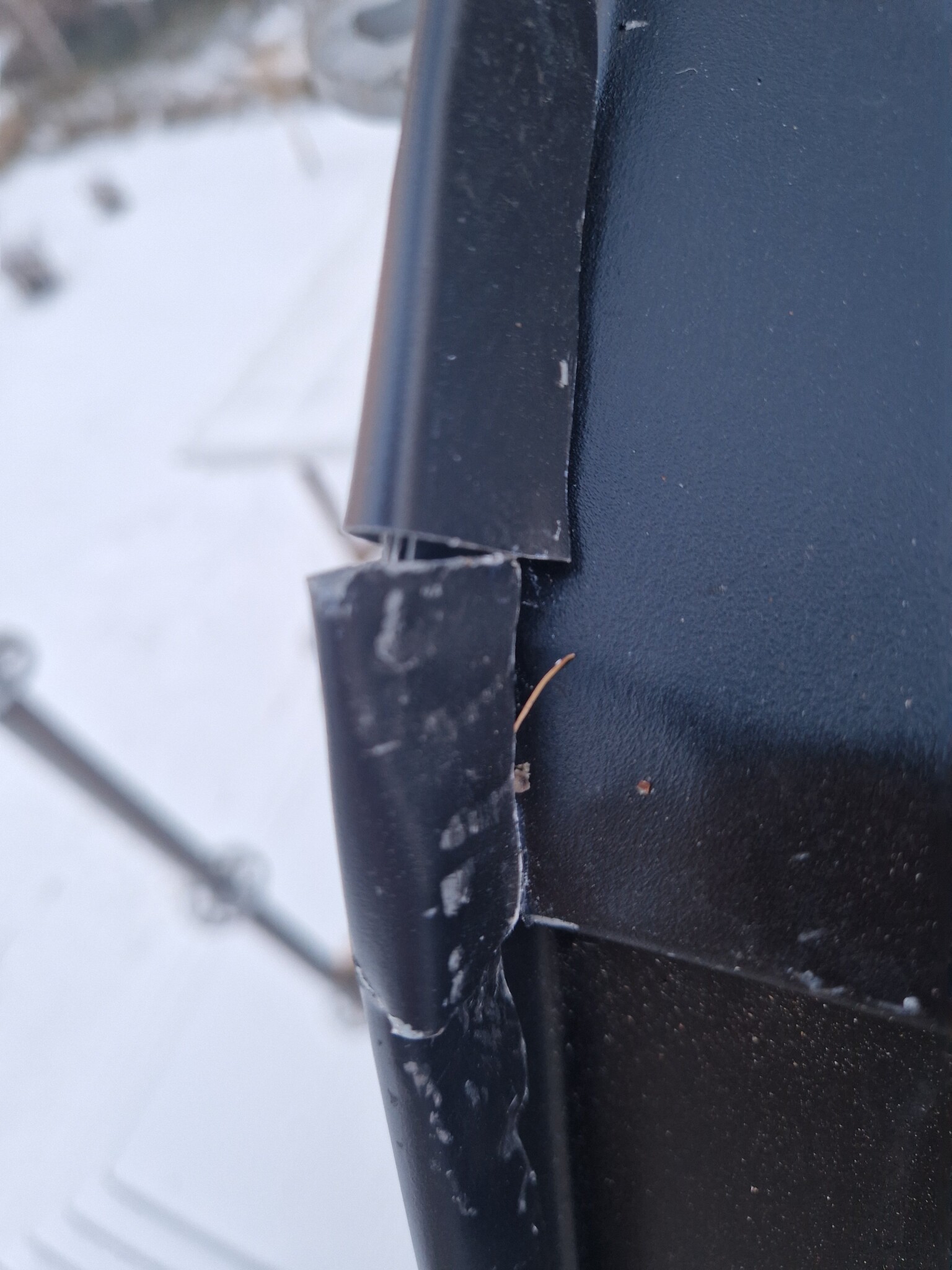

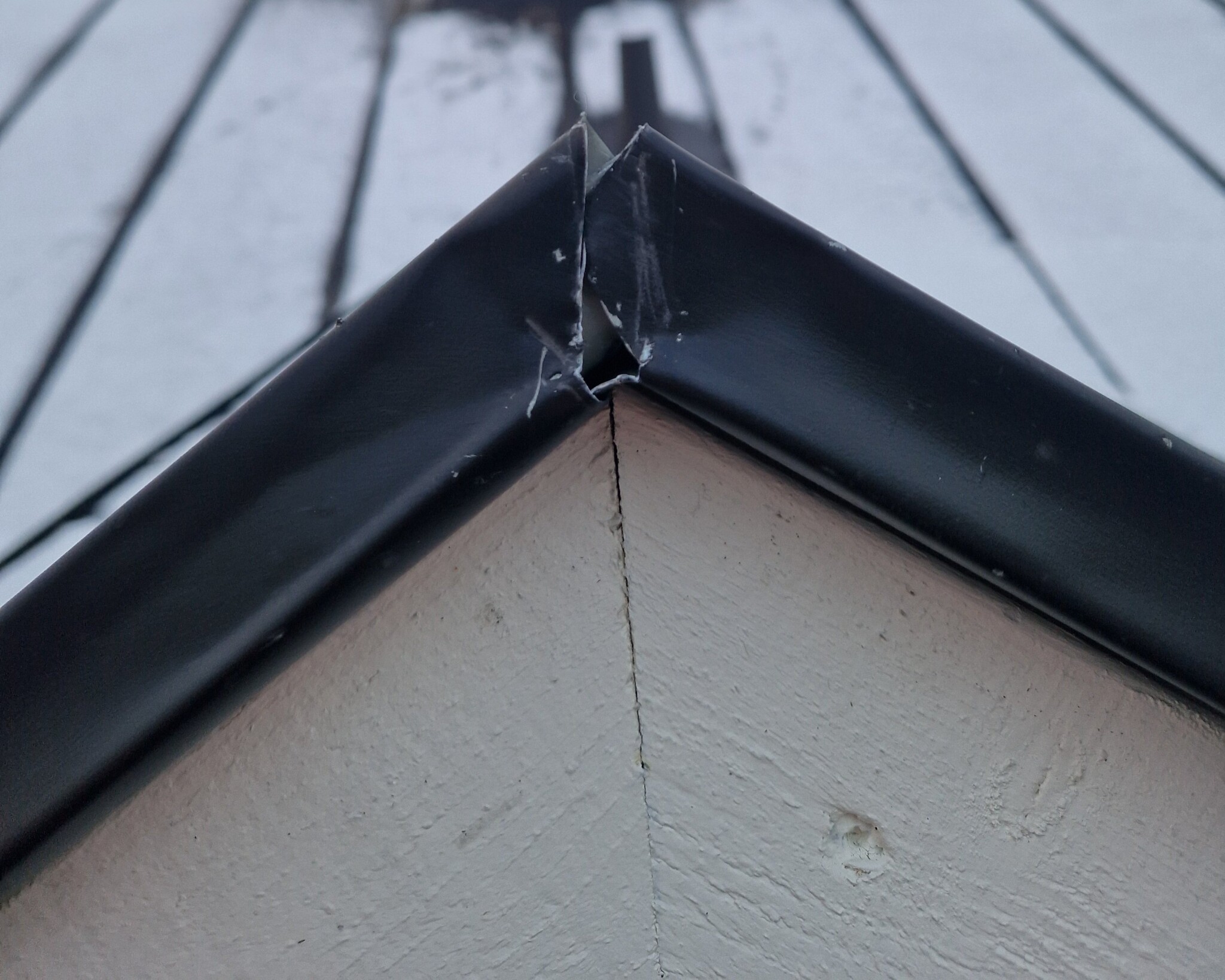

Hej vi har fått vårat tak omlagt och i helhet blev taket superfint, men det finns vissa detaljer som jag är lite fundersam över.. hur mycket ska man godkänna av repor och skador som kan bli när plåtslagarna hållet på?
tycker att det inte ser riktigt ok ut på bilderna jag laddat upp,
Taket är ett mansardtak
Jag skriver här för att vi vill ha experthjälp så att jag vet vad jag ska säga till firman som var här och gjorde jobbet..
Dom lämnade 30 års garanti på taket

Angående dessa bilder. Den som lyckats med detta, får nog sätta sig på skolbänken igen.
Så lämnar man inget jobb.
Vem är det som tar betalt för detta?

Det är inga plåtslagare som gjort detta, tyvärr
hugosell
Sen måste jag tillägga att dom använde Mataki haloten pro istället för steel...
Jag hoppas du inte betalat något ännu,
Sen har dom lagt fel underlagspapp. Så det är bara för dom att riva av taket pch göra om.

Spelar ingen roll hur det ser ut . Underlagspappen som är lagd är inte godkänd för bandfalsad plåt . Endast profilerad plåt. Det bästa du kan göra är att ta dit en besiktningsman .
En riktig plåtkonsult. Kostar några tusenlappar
Unikt namn och 1 till
Serr inte ut att vara traditionellt dubbelfalsat tak utan ett såkallat klicktak. Om du betalat för ett dubbelfalsat tak så kanske det är det du ska ifrågasätta.

Detta är inte ett dubbelfalsat utförande kan inte vara en plåtslagare som gjort det.
Har jobbat som plåtslagare i 30 år.
Hade jag gjort detta så hade jag inte haft jobbet kvar.

När jag gör dubbelfalsade tak dubbelfalsar jag både nocken och tvärfalser. Att inte ens lyckas få gavelbeslagen omlott är bedrövligt.
Det kan inte vara en "riktig" plåtslagare som gjort jobbet.
Det vore intressant att se mer bilder på taket.
