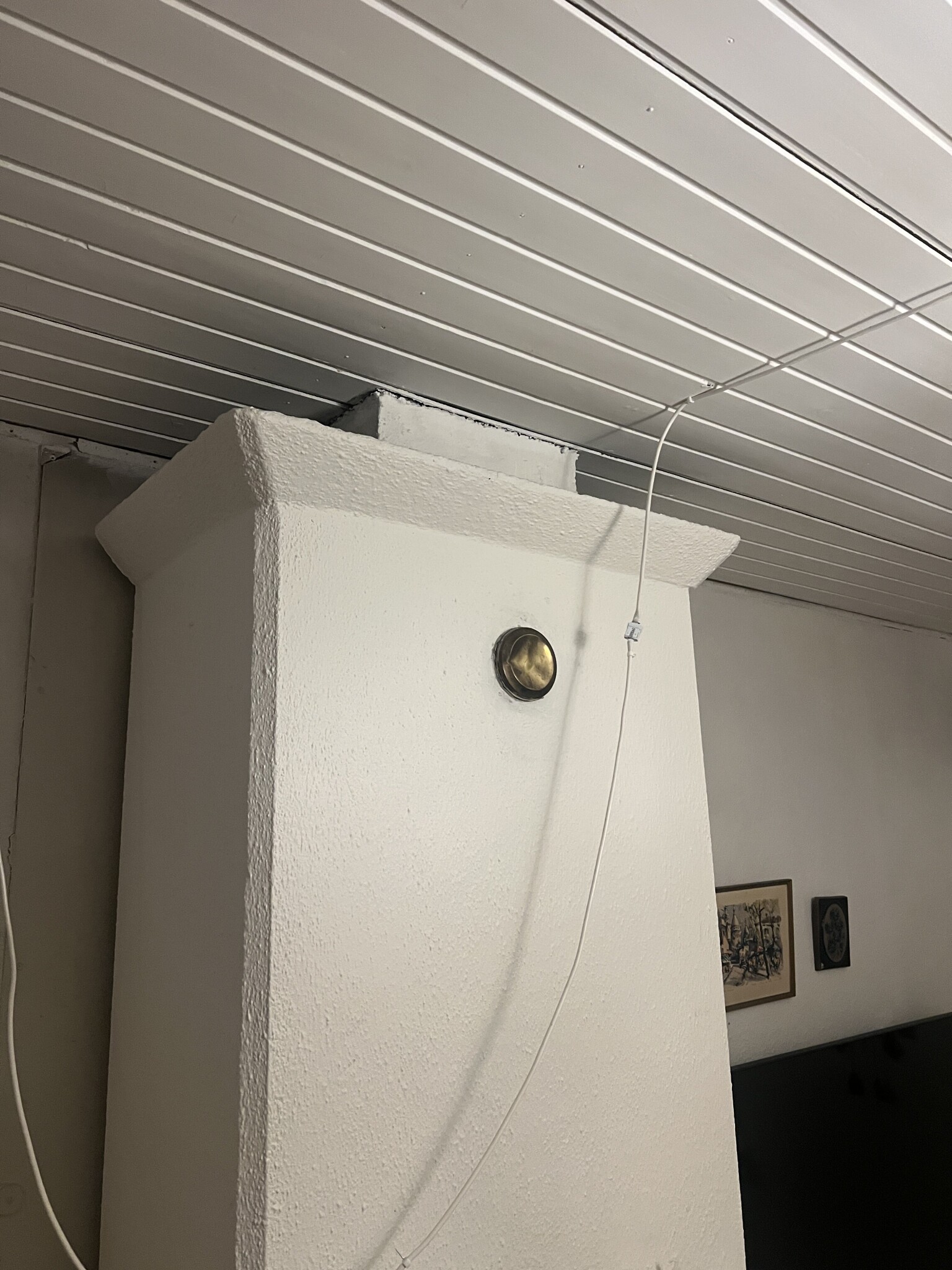

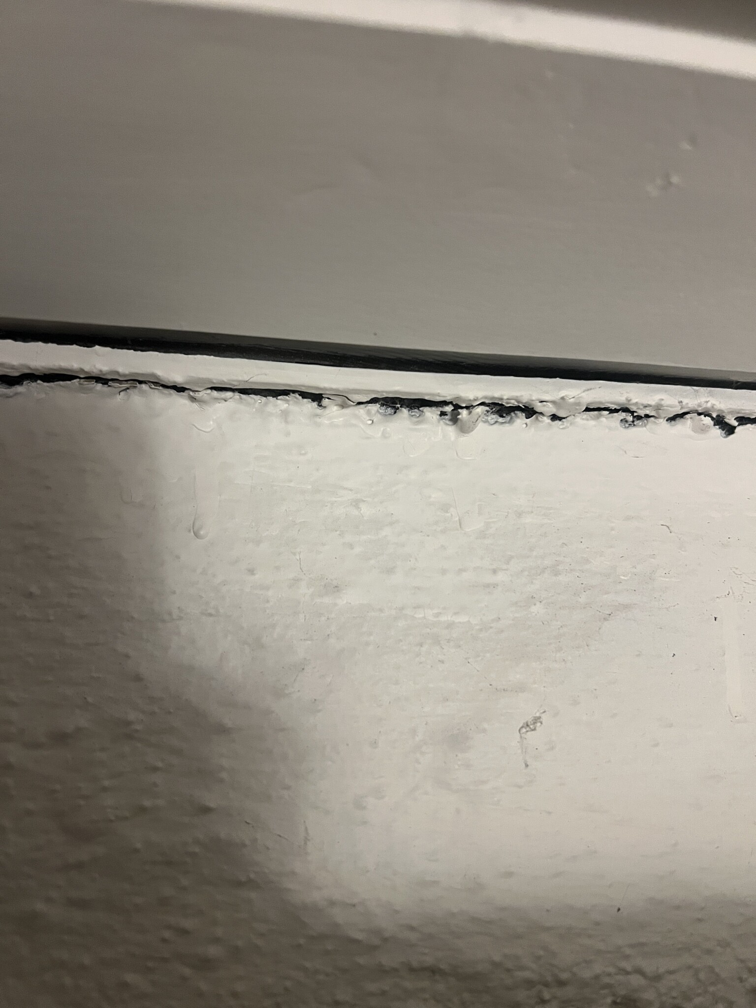

Har ägt vårt hus i cirka 9 månader. När jag spikade fast lite lister idag i taket upptäckte jag att det drar riktigt mkt runt murstocken där den går upp i taket.
Det är ett rör som rökkanal och så är det murstock runt det.

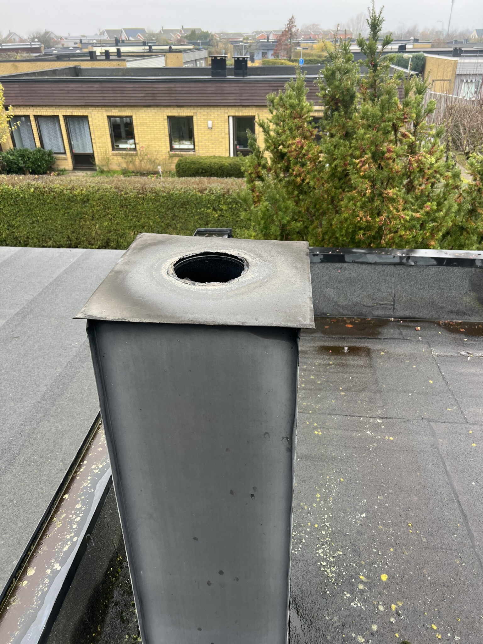

Har varit uppe på taket och kan inte se att något är otätt. Huset är ett kedjehus från 70-talet med platt tak. Pappa. Svagt lutande.
Inget vatten eller så läcker ju ner. Än iaf!😅
Se bilder.

Troligen drar de runt schaktet. De som är mer oroande är att de de inte är tätt mellan huven och pipan. Där kan du få vatten som rinner ner i schaktet.

Du menar ner i röret på taket? Vadå inte tätt?

De ser ut som att plåten rostat runt röret.

Sotaren var här i november och tyckte allt såg tätt ut där. Men ska kolla upp det. Tack!
