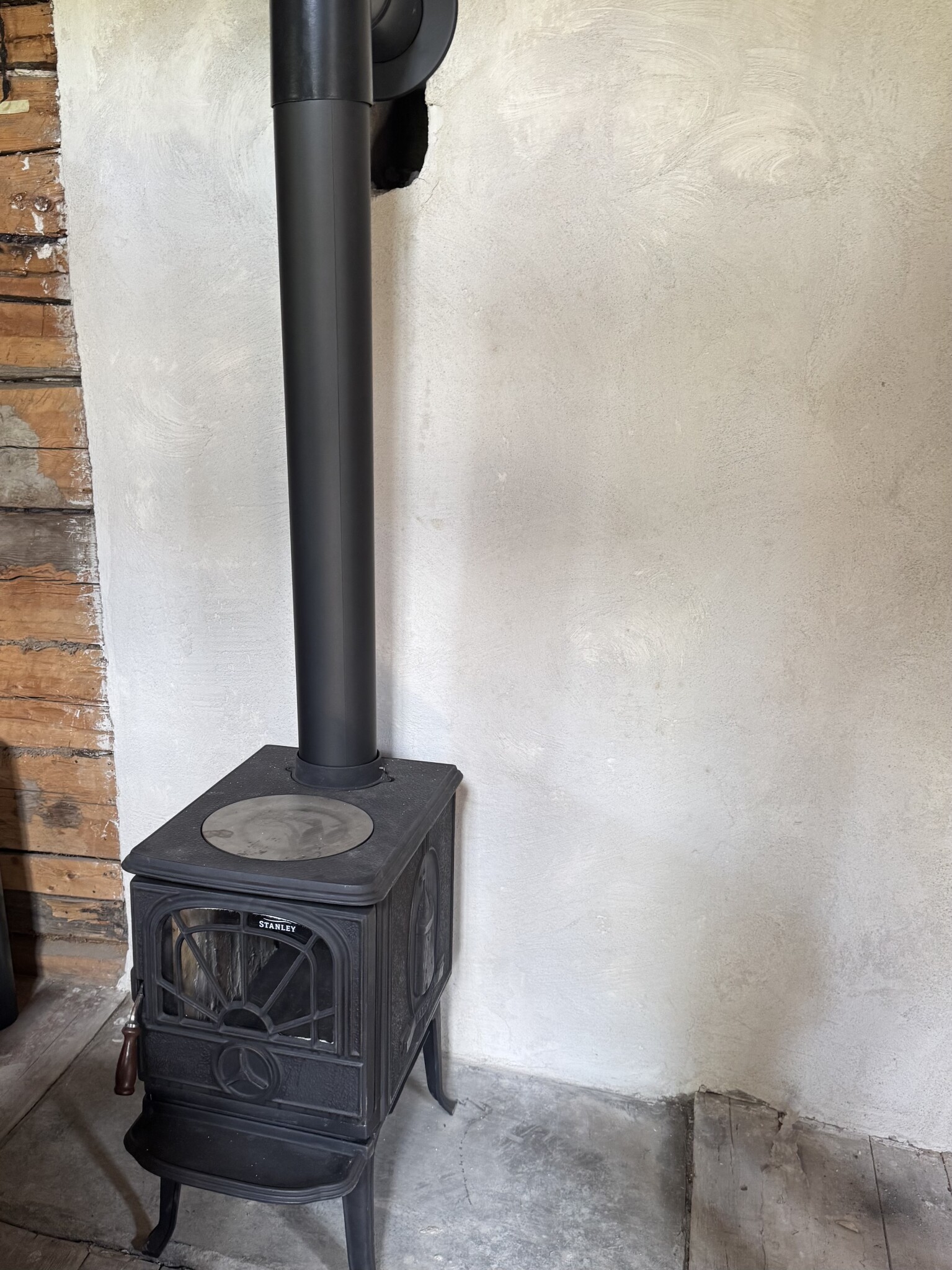

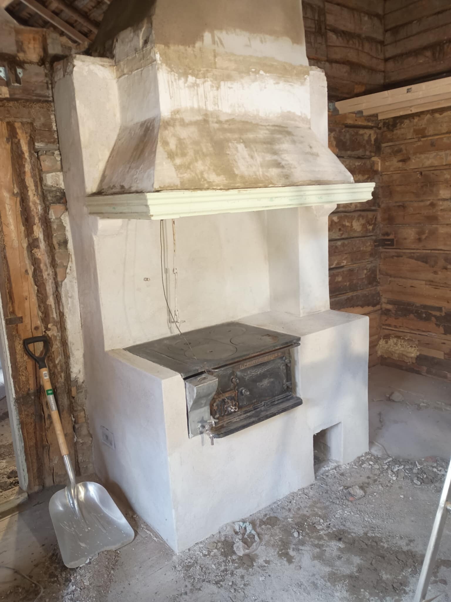

Putsad murstock och runt vedspis (se bilder) - måla med traditionell kalkfärg v, silikatfärg eller matt väggfärg?
Blir rådvill då jag får olika besked beroende vem jag frågar. För- och nackdelar? Har läst att väggfärg kan gulna/flagna och har begränsad andningsförmåga, silikatfärg lättare att torka av och att kalkfärg kräver mer underhåll och svårt att hålla rent.
Vill gärna ha tips på bra märken också på det ni rekommenderar.
  • Putsad murstock med vedspis i rustikt rum, träväggar och en spade lutad mot väggen, samt golv av betong.
  • Svart vedspis med rökkanal mot putsad murstock. Spisen står på golv vid trävägg och murad vit vägg. Fråga om lämplig målarfärg.
Jag målade med linoljefärg och funkar perfekt, håller borta smuts och dylikt plus att du behåller putsens fina textur. Blanda ut färgen med rå linolja och balsamterpentin för första varvet bara och se till att putsen torkat nog länge för att vara någorlunda PH neutral först. Följde ottosons linoljefärgs råd om puts målning.
anderslofwall
Jag har provat både silikat och ”vanlig” vattenbaserad målarfärg genom åren. Märkte ingen större skillnad 😇
Kan bara instämma med AdriftSC. Vi målade vår putsade murstock med linoljefärg och det blev väldigt bra. Torrfäller inget som till exempel kalkslammning gör och lätt att torka av.
Jag hann beställa hem silikatfärg innan tipset om linoljefärg. Det hade jag inte sett någon tipsa om förut.
