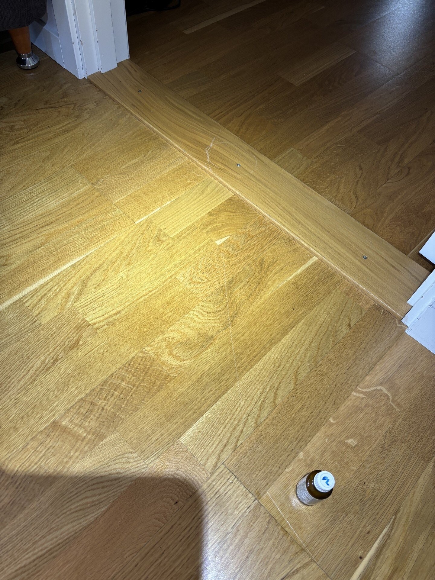

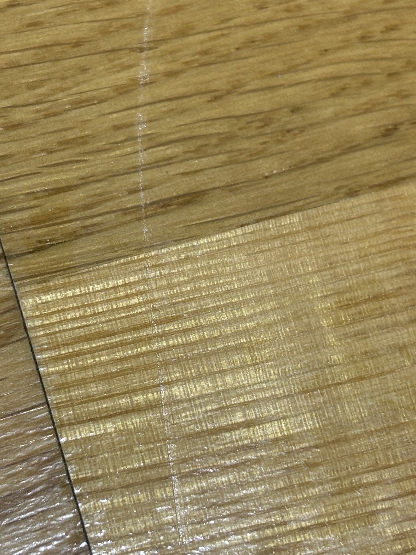

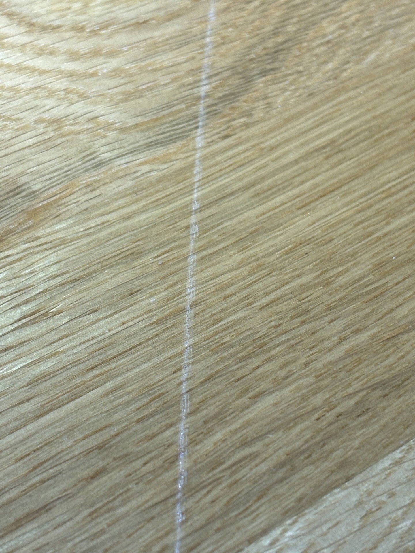

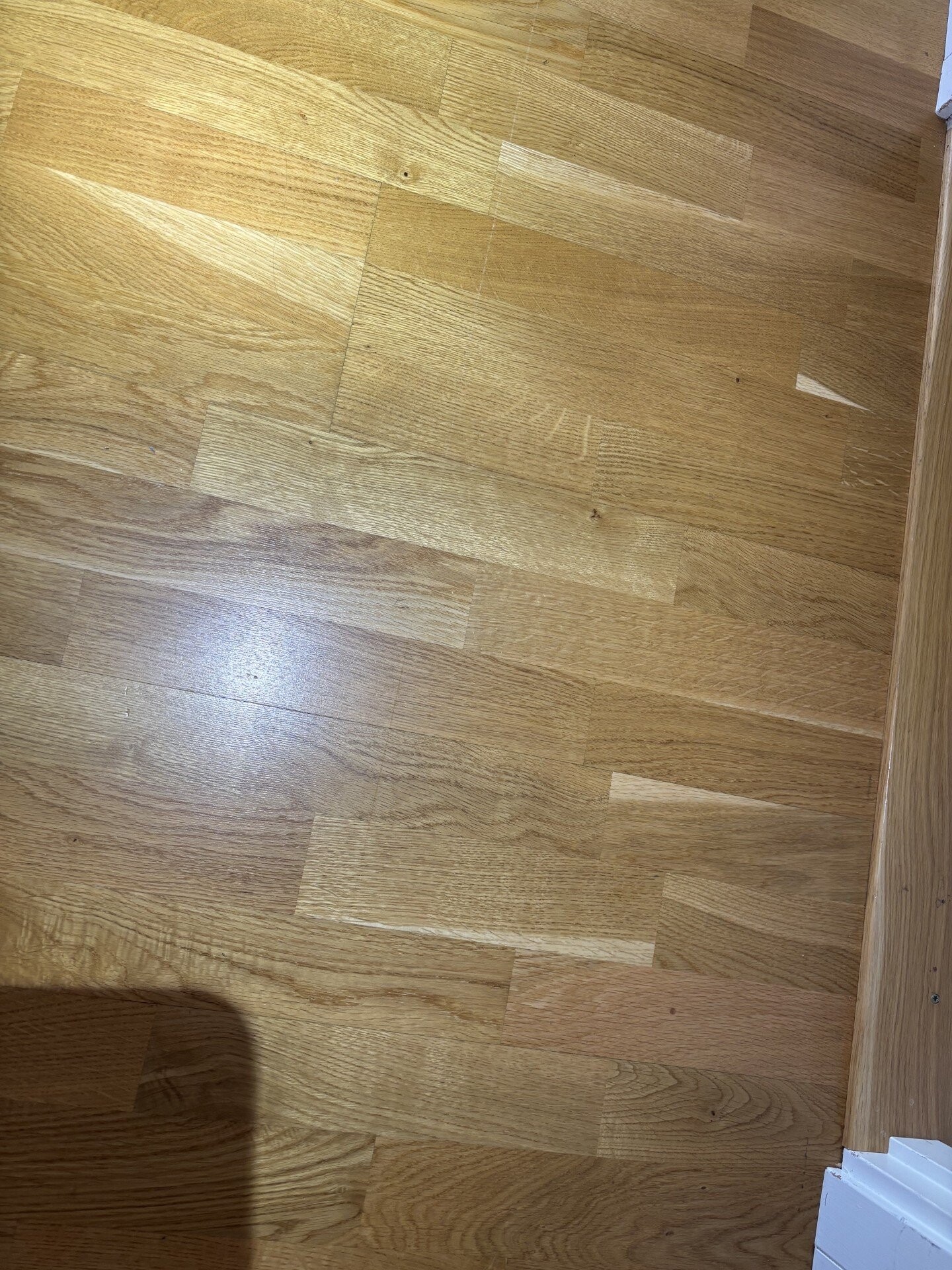

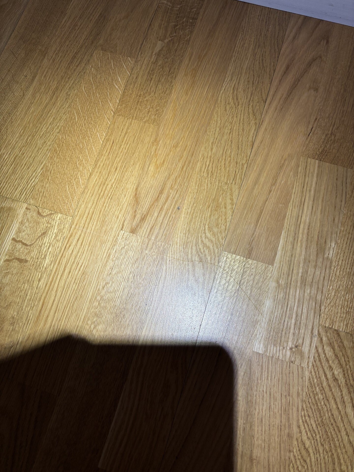

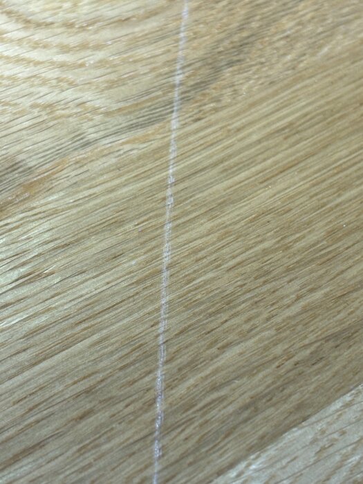

Sonen gillar att samla på diverse stenar och annat, nu hade han hittat en gammal grön glasbit som han haft i sitt rum. Nu föll det sig så illa att robotdamsugaren fick tag på glasbiten så den fastnade under där borsten sitter, jag lyckades på stopp på den på väg tillbaka till laddstationen men den har lämnat ett tydligt spår i form av en lång repa i hallen samt på tröskeln. Nu till frågan. Finns det något vettigt sätt att åtgärda repan? Jag testade lite med tarketts reparationslack men det blev inte helt bra. Repan har gått genom lacken en bit och kan kännas tydligt med nageln.

Det ser nästan ut som en liten skada i träet? Jag funderar på om du kanske kunde testa med lite kemiskt trä (träspackel) innan du lägger lacket.
Det blir bara kladdigare.

Du kan prova någon form av trä olja eller vax olja.
Det finns väldigt många sorter som ger olika nyanser.
Om du känner att träet är intryckt av föremålet kan det gå att lyfta fibrarna igen med värme. Blött hushållspapper och strykjärn, då kan fibrarna resa sig igen.
