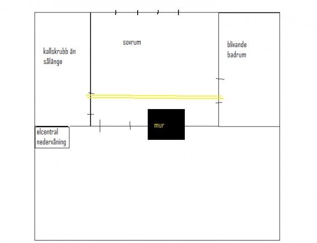

Det är helt omöjligt att ge bra och/eller korrekta förslag när man inte ser det hela och kan göra en bedömning.
Men om det ser ut som jag föreställer mig så skulle jag gå upp med den inkommande matningen till en kopplingsdosa på väggen, 20 cm under tak, och sätta dosan företrädesvis rakt ovanför strömbrytaren som sitter bredvid dörren man kommer in genom.
Sen ett rör uppåt, genom taket, och ner till takdosan.
Ett rör rakt nedåt, till apparatdosan för strömbrytaren och sen vidare till en dosa för ett uttag under strömbrytaren.
Sen sy vidare från denna dosa till nästa apparatdosa för VU, osv.
Sen gå med ett rör från kopplingsdosan över dörröppningen och sen försörja VU åt det hållet också.
Så skulle jag gjort i sovrummet.
Badrummet är lite mer knepigt, men i i princip på samma sätt, men med tanke på de andra reglerna som gäller i badrum.
Och kopplingsdosan i badrummet skulle jag sätta på "utsidan", dvs öppningen ut i hallen eller vad det nu är, utanför badrummet.
Men sen är ju lite frågan hur du ska sy ihop matningarna till dessa två rum.
Har du redan förlagt VP-rör bort till centralen som inte längre går att ändra blir det två olika säkringsgrupper, annars går det väl att göra på lite olika vis, men jag skulle inte gå ner i golvet igen ifall det går att undvika.

eftersom ni varit så flitig på svara fick jag slänga ihop en bild på hur det ser ut på övervåningen
man kommer alltså in i sovrummet med en kallskrubb till vänster, man måste gå igenom sovrummet för att komma till badrummet som ligger uppe till höger
elcentralen finns på väggen under kallskrubben dit en hel del ledningar är dragen i nuläget
de gula strecken ska föreställa vprören jag lagt i golvet
matning av el kommer allså från nedre vänstra hörnet i denna bild
det är alltså ett brett 3-fönster i sovrummet rakt upp på denna bild och inte 2 dörrar=)
paint är ett toppenbra program

Ja, det är den uppenbara invändningen. MEN, vi har andra faktorer som syns mycket tydligt i statistiken fortfarande, och ytterligare andra som (när de var på tapeten) syntes extremt tydligt i statistiken (exv. klass-noll armaturer och platta trefashandskar). Här var det alltså trots att det var "riktigt" gjort en klar överrisk, och därför ändrade vi bla norm.Patrik_Hed skrev:
(Om vi nu bara kunde få er yrkesverksamma elektriker att inte sticka fingrarna där de inte hör hemma, ja dvs, att se till att anläggningen är spänningslös innan ni gör det, så vore vi i stort sett hemma vad gäller elsäkerheten.
Vi ser som sagt inga liknande risktendenser vad gäller badrum. Så de facto så är det ingen farligare miljö än någon annan. Och denna andra miljö är inte särskilt farlig. Dessutom så är normerna för badrum inte så betungande jämfört med andra i huset. Har man ABL så får man göra både sovrum och badrum. Så det tycker lagstiftaren också. Jämför med skillnaden mellan ABL/ABH/AB, där *är* det skillnad, högspänningsarbeten är mycket farligare och miljön är mycket farligare, det tycker både regelverket och det syns tydligt i statistiken.
Så att badrum skulle vara 100-1000 ggr farligare att fuska i än ett vardagsrum kan vi inte finna något stöd för. Det verkar orimligt. Om man kan följa normerna för vardagsrum hyffsat så kan man antagligen göra det för badrum också. Och även om man inte kan så är skillnaderna inte *så* stora att effekten torde vara jättetydlig.
Gjorde jag mig förstådd? Eller blev det bara värre?
Bara för att det inte tydligt går att statistiskt säkerställa så innebär det inte att man kan ignorera säkerhetsproblematiken i badrum. Det finns andra sätt än att bara kvanitativt analysera riskerna. Det är sant att det är få lekmän som omkommer i elolyckor, men ett par av de mest tragiska dödsfallen har de facto orsakats av felaktiga installationer i badrum. Den senaste var ju en felkopplad handdukstork häromåret. Ett annat fall, som förstås inte är direkt jämförbart med Sverige, är ju de två unga svenskar som omkom i en elolycka i Thailand då de fick ström i sig när de duschade.lars_stefan_axelsson skrev:Ja, det är den uppenbara invändningen. MEN, vi har andra faktorer som syns mycket tydligt i statistiken fortfarande, och ytterligare andra som (när de var på tapeten) syntes extremt tydligt i statistiken (exv. klass-noll armaturer och platta trefashandskar). Här var det alltså trots att det var "riktigt" gjort en klar överrisk, och därför ändrade vi bla norm.
(Om vi nu bara kunde få er yrkesverksamma elektriker att inte sticka fingrarna där de inte hör hemma, ja dvs, att se till att anläggningen är spänningslös innan ni gör det, så vore vi i stort sett hemma vad gäller elsäkerheten.Dvs. vi vore då helt klart i den delen av kurvan där varje ytterligare förbättring skulle ge så liten vinst att den klart skulle kunna ifrågasättas.)
Gjorde jag mig förstådd? Eller blev det bara värre?![]()
Detta är ju precis vad standardiseringen inom IEC och Cenelec har gjort. De har kommit fram till att det finns särskilda risker med elinstallationer i badrum som betydligt överstiger de i torra utrymmen. Detta har lett till att vi fått fordringar på bland annat kompletterande skyddsutjämning i badrum.
Till TS. Du vet väl att det ska utföras kompletterande skyddsutjämning i ditt blivande badrum? Tänker du göra den installationen själv också?
