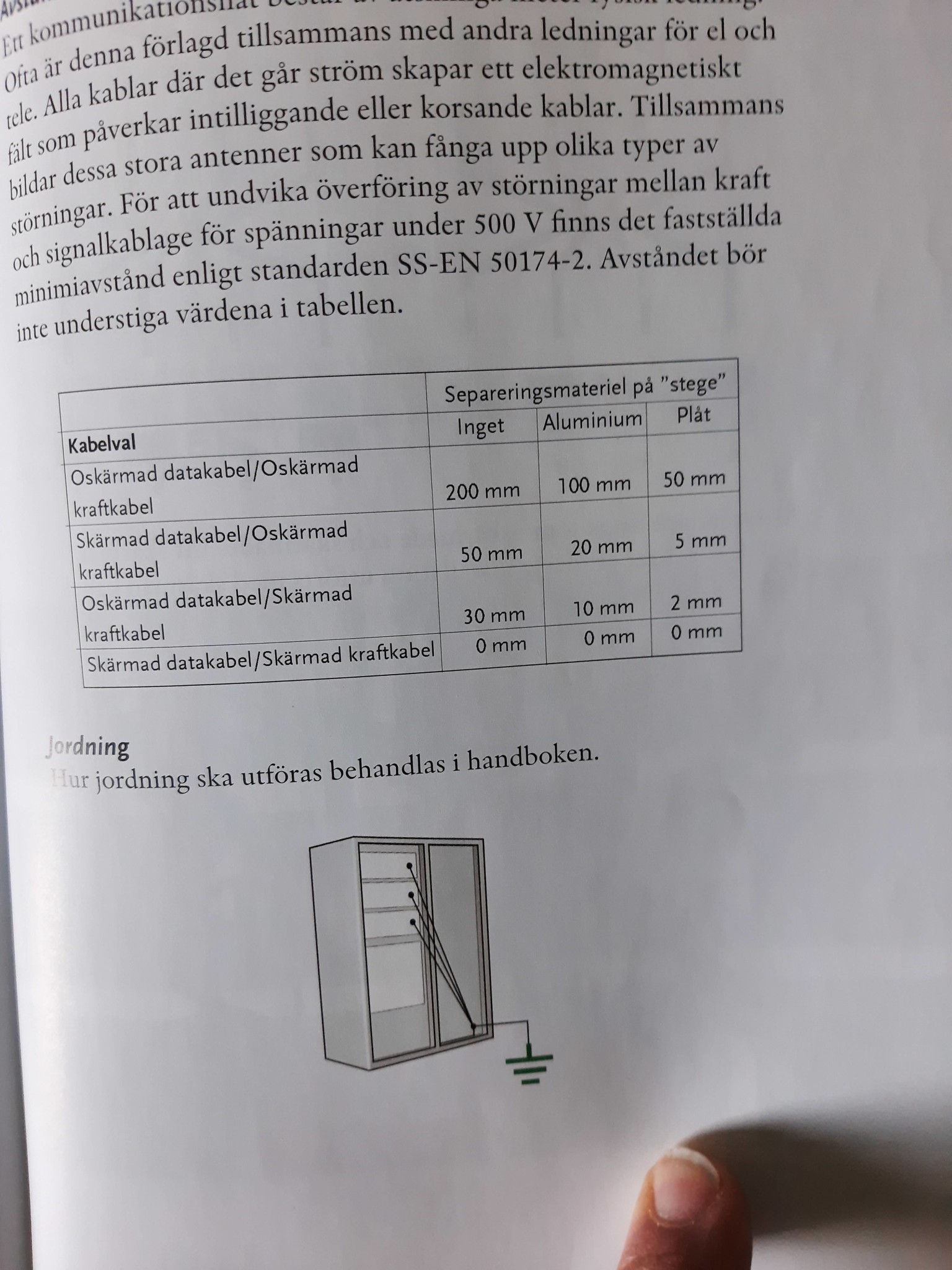

Dra Cat6 samt Elkabel EKK i Kabelslang 50 mm

Enligt gamla hederliga kåjiförtiettan:U Uffe A skrev:Det jag ville ha mer info om var ang separationsavstånden
Inte hurman itför en installation med skärmad kabel
Fick uppfattningen av ditt svar att du hade erfarenhet av samförläggning
Inte helt säker på avstånden oskärmat - oskärmat har för mig att det kan handla om tiotalet cm, men återrkommer imorgon när jag kollat upp det
Sträcka längre än 1000m: minst 2dm mellan max 1kV och oskärmad svagströmsledning.
Det fria avståndet får aldrig understiga 5cm.
Gällande förläggning i gemensamt rör (enstaka tillfällen för att underlätta Kabelförläggning) :
Svagströmsledning/opto ska förläggas i ett separat rör. Detta rör samt innehåll ska märkas tillförlitligt och hållbart i bägge ändar med typ av kabel och spänningsnivå och kablarna ska i bägge ändar kunna identifieras på ett säkert sätt.
Kablar och extra rör skall med lätthet kunna dras i det befintliga röret vars diameter ska vara så stor att kravet på 1,2xkabeldiametern uppfylls. (Generellt EBR-krav).
Så inga problem med störningar vid korta avstånd således, går det att få in ett rör i röret blir det ju bättre med 5cm-kravet såklart men de flesta fordringar handlat här om säkerhet.
Andra standarder kan inte ha hårdare krav än detta.

Så det är alltså SS-EN 50174-2 som är din anvisning som gör att du generellt menar att det krävs ett visst separationsavstånd mellan kraftkabel och CAT6-kabel? Dina inlägg kan tolkas som att du kräver detta för att det ska vara "rätt". Frågan är hur långt du skulle gå? Vägra göra en sådan installation? Kräva två diken? Vad vill du säga till TS?U Uffe A skrev:
När jag mycket snabbt bläddrar i 50174-2 så känner jag igen den. Jag får ett svagt minne av att du(?) faktiskt har dragit upp den tidigare? Där finns tabeller ja, tillsammans med text och reduceringsfaktorer. Liknande tabeller går att hitta i närmaste EMC-bok och i elinstallationsreglerna 444. Jag hittar ju ingen text i hastigheten som säger typ att det blir störningar
Att beräkna den faktiska risken för störningar i enskilda fall gör man inte för 15 meter CAT6 i bostäder, om man inte redan råkar vara expert på området. Däremot ter det sig enklare att hänvisa till verkliga livet med liknande installationer och jämföra den risken mot kostnaden för dubbla markrör med kunden. Jag ser ännu inga vittnesmål om störningar. Det vore intressant att höra vad TS elektriker faktiskt sa mer exakt och vad han krävde.
Jag misstänker att elektrikern lutar sig på det utbredda missförståndet(?) att signalkabel och kraftkabel av säkerhetsskäl inte får gå i samma kanalisation.
Anledningen till frågetecknet i föregående mening är att jag på inget sätt är påläst i frågan, men om jag förstått rätt finns egentligen inget hinder så länge isolationskraven uppfylls, vilket de torde göra här.

Du har utdrag ur gällande standard i inlägg #33. Sen kan det finnas andra standarder också men genom att utföra installationen enligt standard uppfylls lagkravet.A alfista skrev:Jag misstänker att elektrikern lutar sig på det utbredda missförståndet(?) att signalkabel och kraftkabel av säkerhetsskäl inte får gå i samma kanalisation.
Nu är jag ju som sagt inte nätverksinstallatör, och jag har inte läst dokumentationen du fotat i sin helhet, så detta är rena spekulationerU Uffe A skrev:
Det står bara "datakabel" så min undran är ju om det faktiskt gäller ethernetkablage, och om det i.s.f. inte gör det p.g.a. att de helt enkelt hamnat i den förmodligen breda klassningen "oskärmad datakabel". Finns det någon definition av vad som är en "datakabel"?
Designen med balanserad/differentiell signalering med virade datapar borde göra dem mer eller mindre immuna mot de magnetfält som kan uppstå kring strömkablarna.
Sedan kan det ju förstås finnas andra skäl än att man vill undvika störningar på själva datakommunikationen i kabeln. Jag kan tänka mig att det kan bli problem med att kablarna kan överföra störningar till annan plats och då störa något annat mer störkänsligt system.
Exempelvis analoga ljudanläggningar är ju notoriskt lättstörda och jag kan tänka mig att en ethernetkabel som gått en bit jämte en belastad strömmatning för att sedan ledas in bland lågnivåsignaler i en sådan kan ställa till problem.
Men att själva datasignalen i ethernetkabeln skulle påverkas, nej det låter orimligt/omöjligt.
