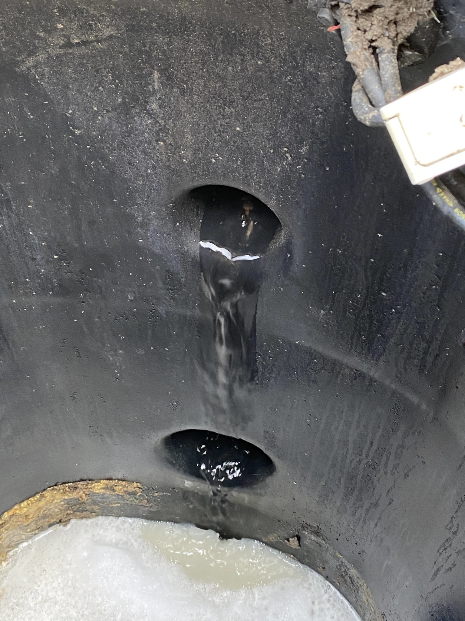

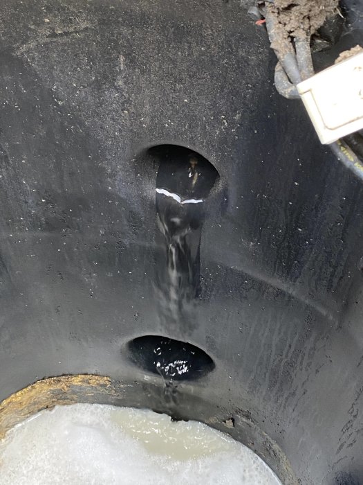

Orange och blå rör anslutna med kopplingar i en grävd ränna i trädgården.
Vatten strömmar från en kopplad slang in i en svart behållare med skummande vätska.

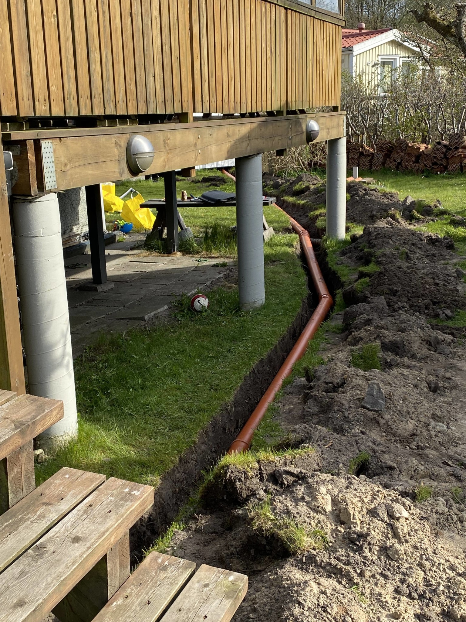

Nyinstallerad kopparledning under upphöjd terrass och längs grävd ränna i en trädgård.

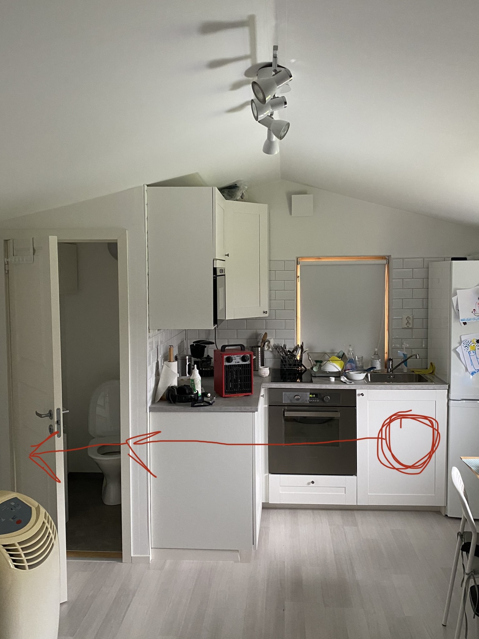

Nu kommer nästa utmaning! På bilden sitter en liten vvb på 15l under köksvasken. Jag ska sätta t-kopplingar på de nuvarande utloppen för kallt och varmt och leda vidare vattenrör (kallt och varmt) in till toaletten. Tänker att jag borrar med hålsåg i skåpen. Kan man leda in flexrör på typ 2,5m? Men väl på insidan köket så sätter man en fördelarkoppling som leder vidare hårda kopparrör till toalett och handfat, finns de?
Interiörbild av ett kök med markerade vägar för vattenrör från under köksvasken till toaletten.
Skit i frågan ovan det är nu löst.

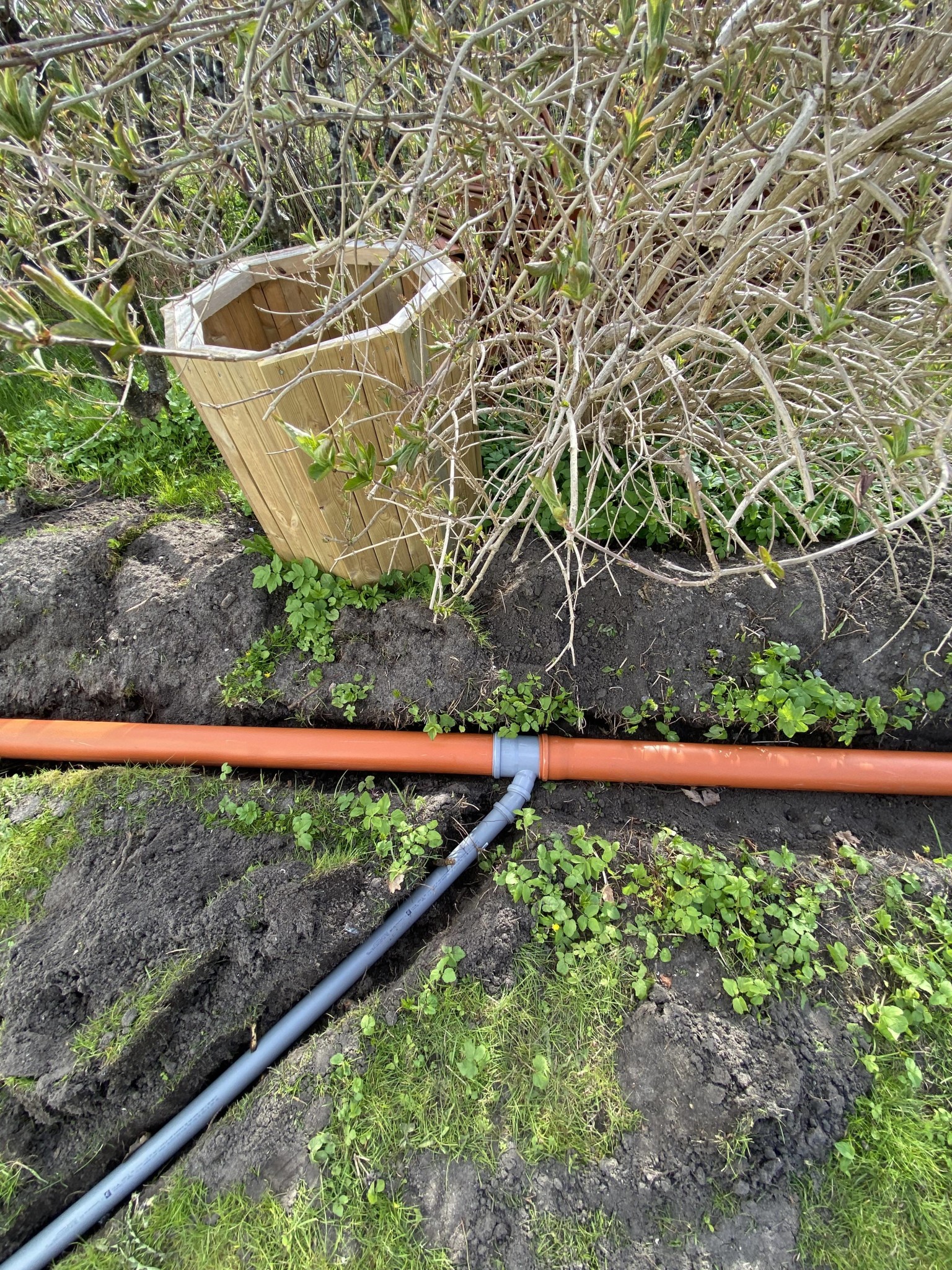

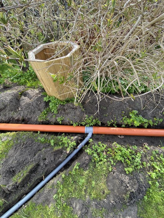

Nått att tänka på innan jag fyller igen runt rören med jord igen?
Staffans2000
Se till så att det inte blir bakfall.
Tänkte lägga nån sten under och kanske fogskum lite här o var för att hålla fallet kvar?
Absolut inte sten, då är det stor risk att du får skador på rören. Fogskum???
Ligger inte rören på schaktbotten? Runt rören ska du ha 0-8 grus, eller annat finare material utan sten.
