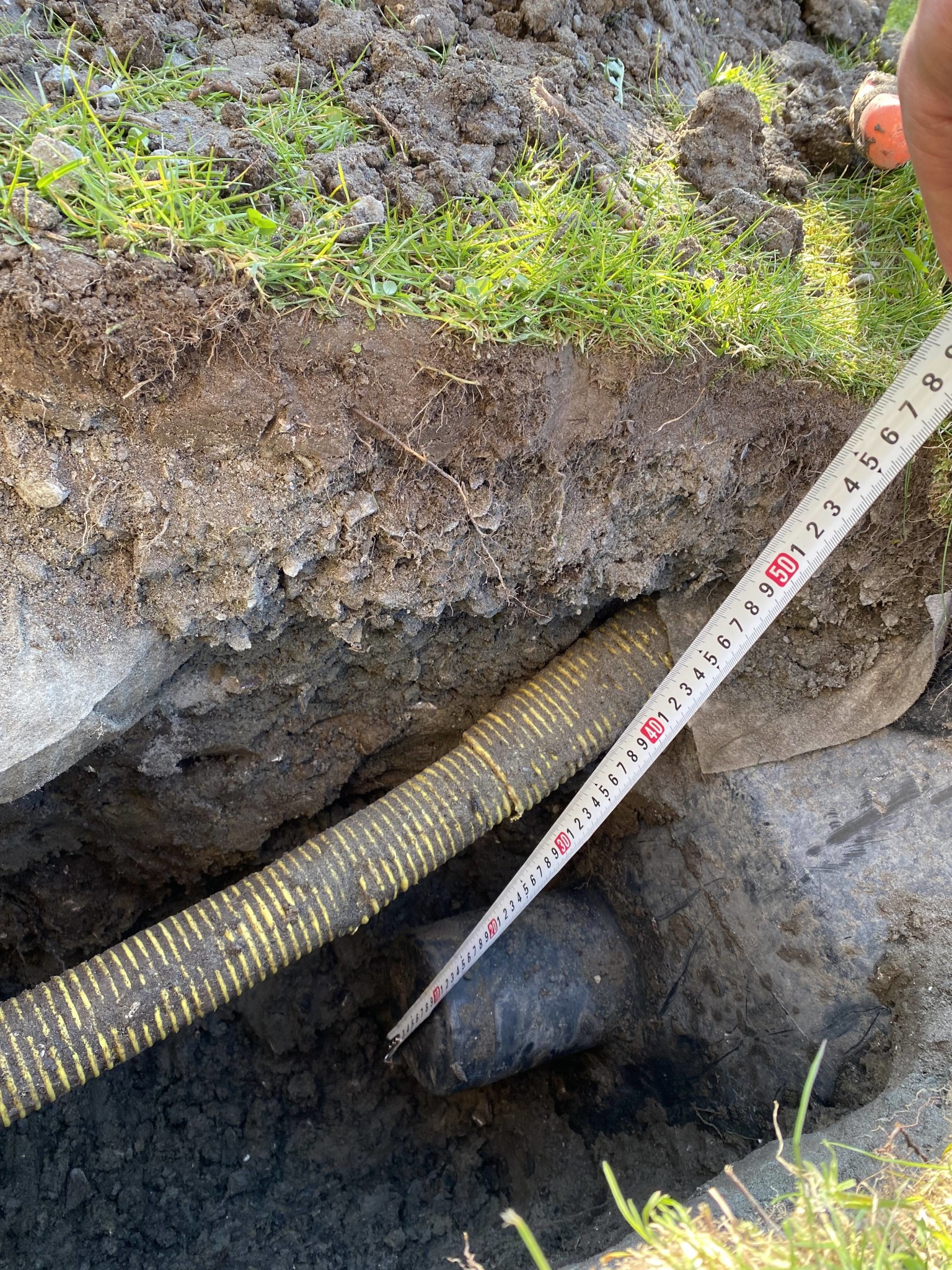

Anslutsningsröret ligger på 50cm djup. Tar man vinkelslip för att skära av yttre ände?
Måttband visar djupet på 50cm i en grävd grop där ett gult anslutningsrör partiellt täcks av jord.
Det är nog lättare med en fogsvans, annars får du nog gräva ett större hål för att komma åt med vinkelslipen.

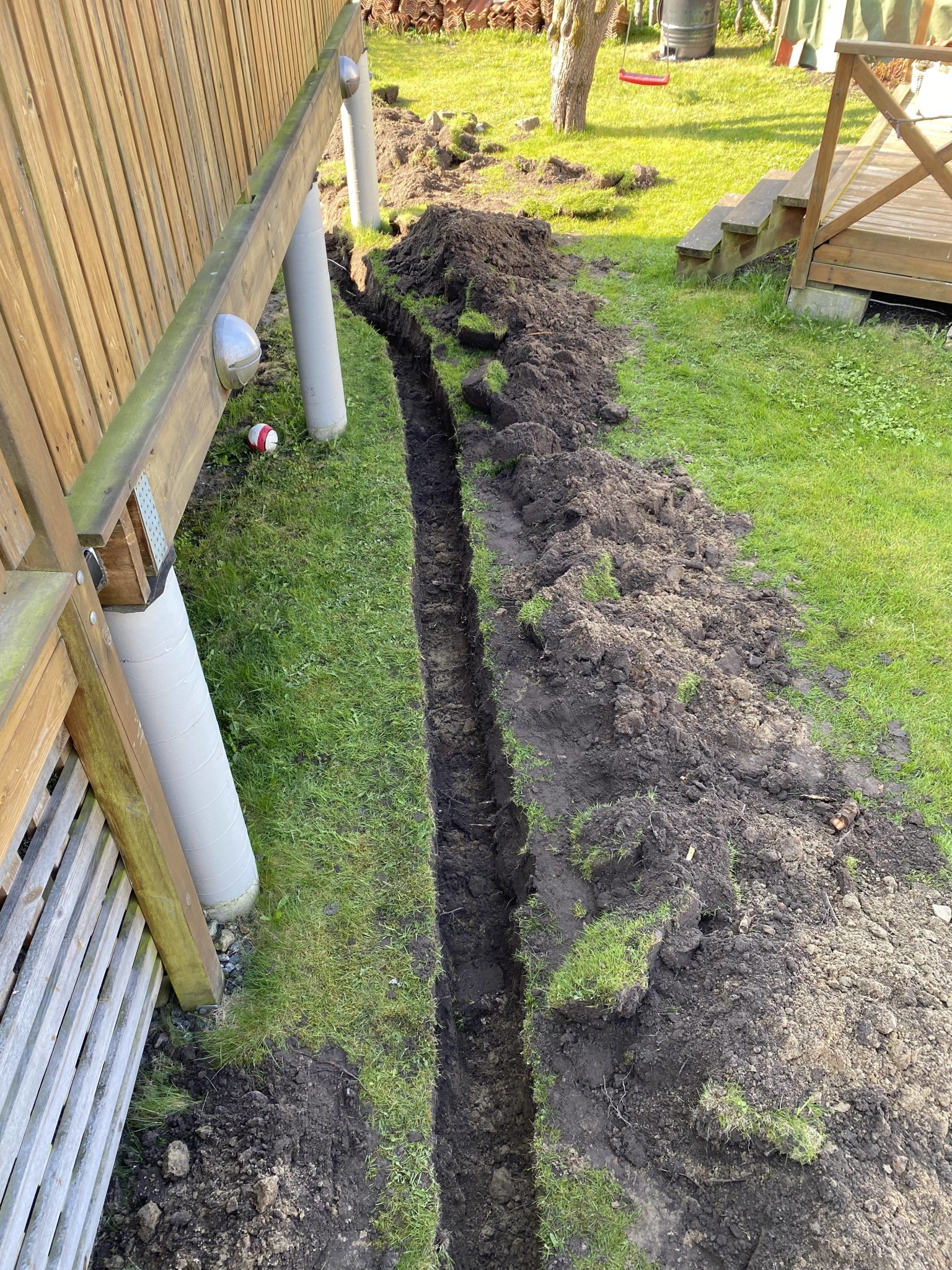

Nygrävd trädgårdsdike längs med en träveranda och husvägg för dränering eller kabelläggning.

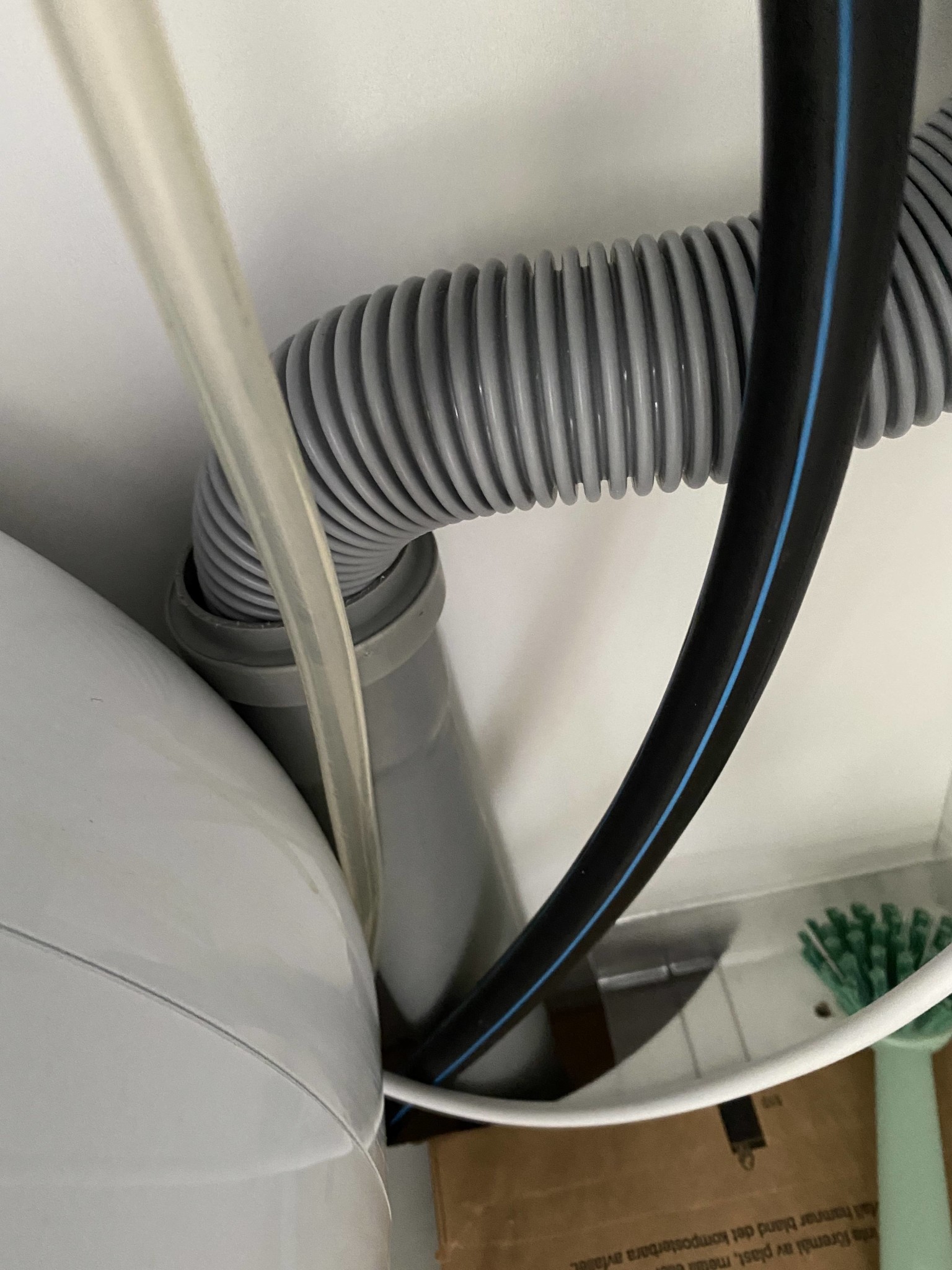

I köket har jag idag typ 50mm rör, om jag sätter dit 75mm hur fixar jag glipan mellan röret från diskhon till de röret, övergång?
Flexibelt avloppsrör anslutet till köksdisk, med en synlig storleksövergång och andra rör i bakgrunden.

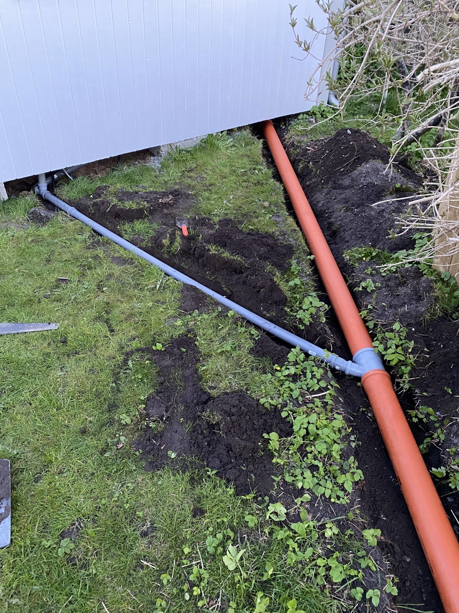

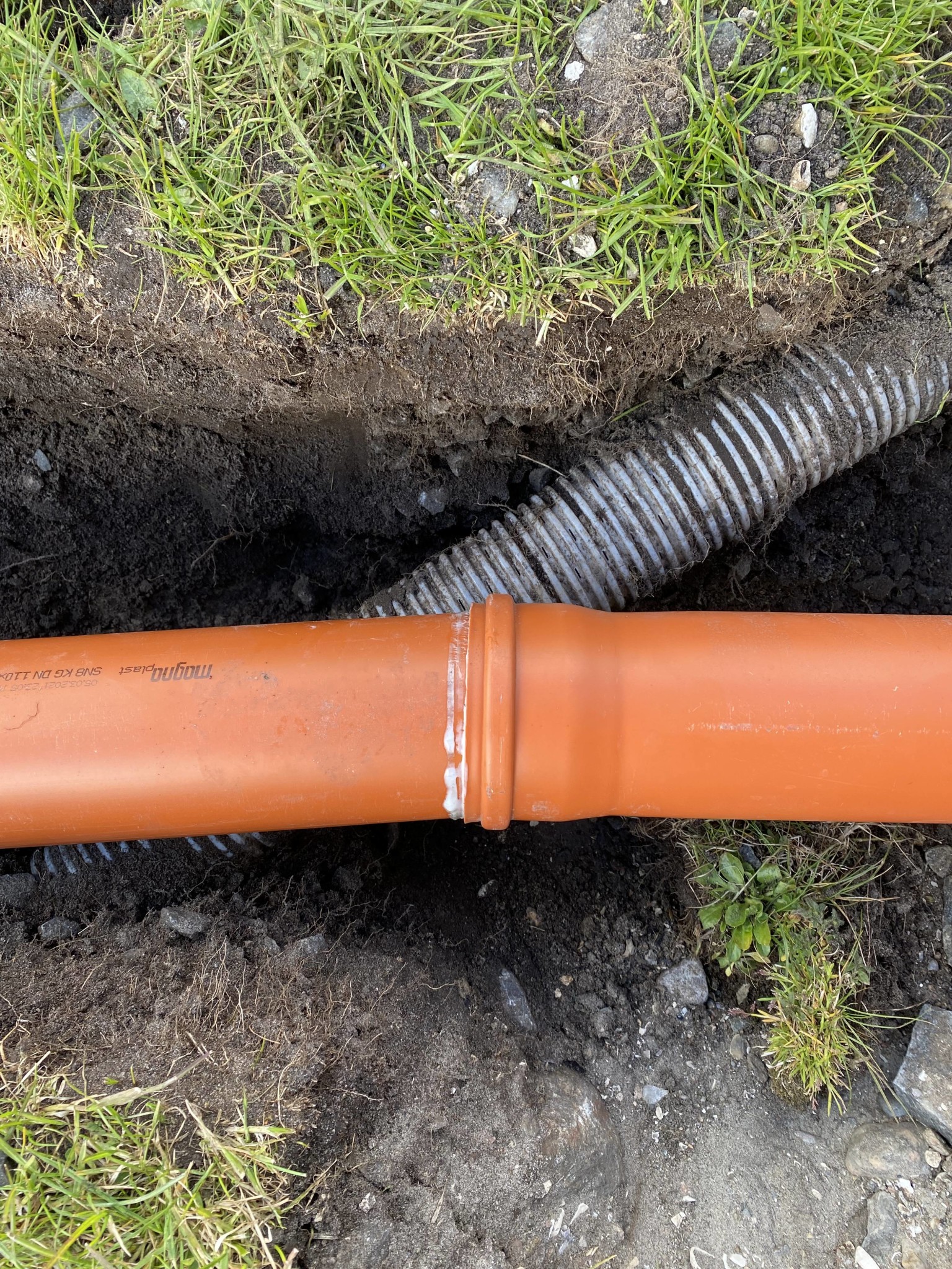

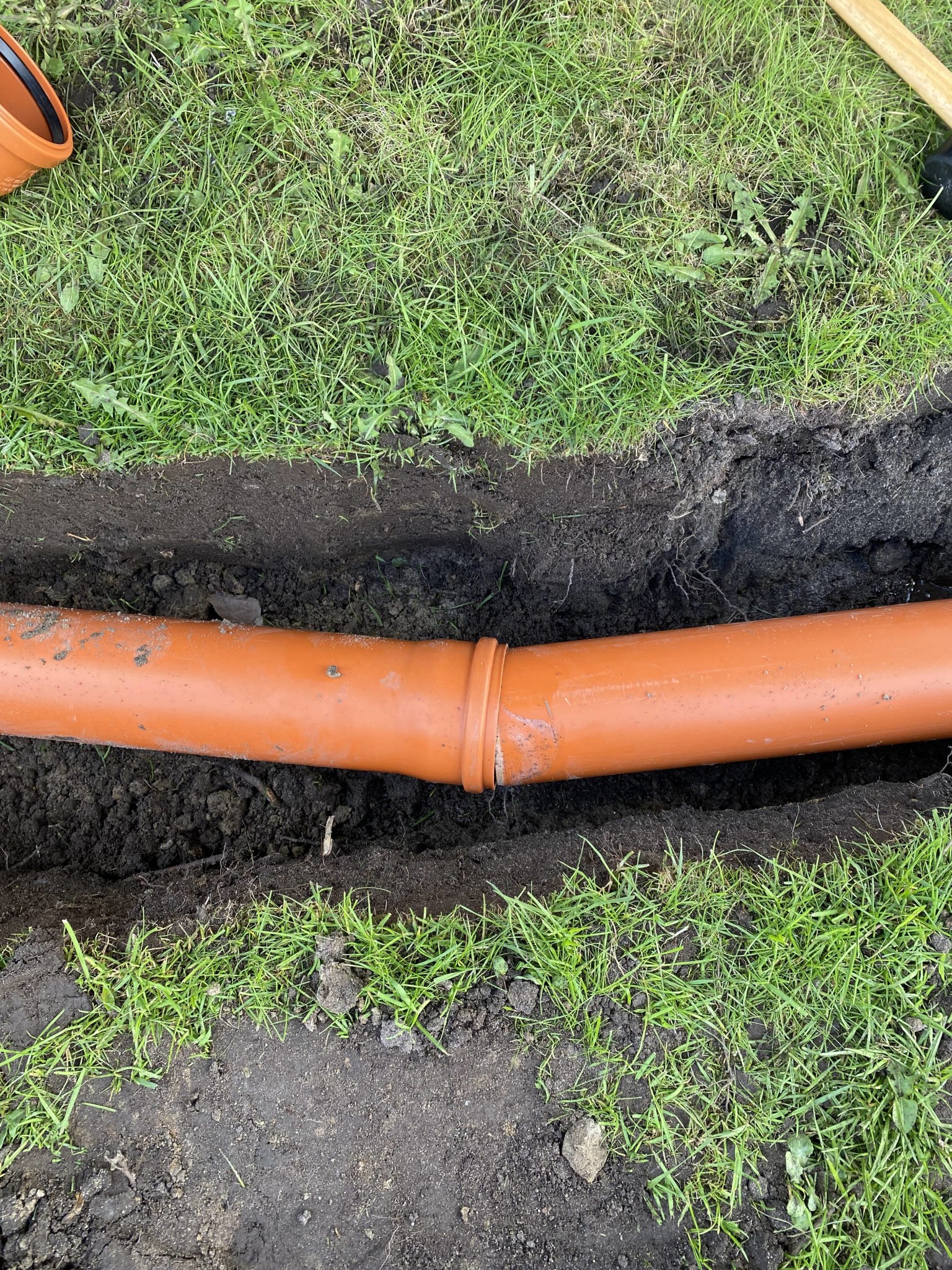

Hur mycket vinkel på röret är ok när man pressar ihop dem och finns det något spännband eller liknande för att säkra att de aldrig hoppar isär?
En grå och en röd avloppsrör anslutna med lutning i en grävd ränna vid en byggnads kant.
Orange och gråa rör som är ihopsatta med en synlig vinkel i jordgrop.
Orange dräneringsrör som sammanfogats under en vinkel, nedgrävda i en grävd ränna, omgivna av gräs.
S
R Rolle85 skrev:
Nu börjar de.
[bild] [bild] [bild]
du måste använda 15 eller 30 graders vinklar där. Det där kommer inte fungera

Okej men finns de nått spännband för att låsa dem sen?
Staffans2000
Det behövs inte.
