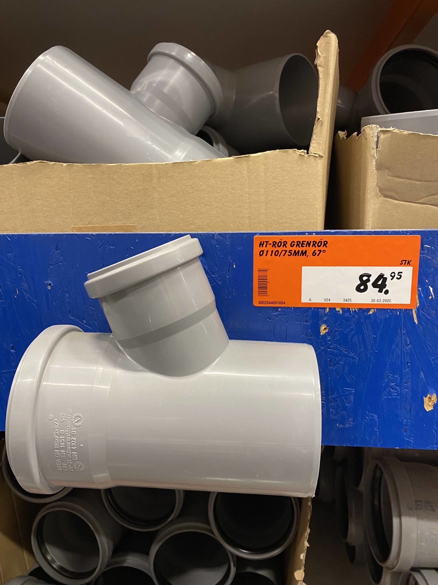

Varför finns inte denna i orange färg? Hittar den bara i grått! Ska ansluta 75mm rör på 110mm röret? Grå HT-rörgrenrör av plast med texten "HT-RÖR GRENÖR Ø110/75mm, 67°" och prislapp i en kartong.

För att i mark lägger man inte mindre rör än 110. Köp den så ska det gå bra :)

Grenrör 110x110x110 finns som markavlopp (orange).
Jo såg det men de funkar inte när röret är 75mm

Under stugan och upp i stugan köper du gråa delar, när du sedan är utanför under gräsmassan så lägger du orangea rör.

De får nog tyvärr bli en grå skarvkoppling strax utanför stugan i marken.

Det funkar fint. Vill du ha ett orange grenrör så tar du ett 110x110x110 och en förminskning 110x75. Förminskningen blir dock grå.

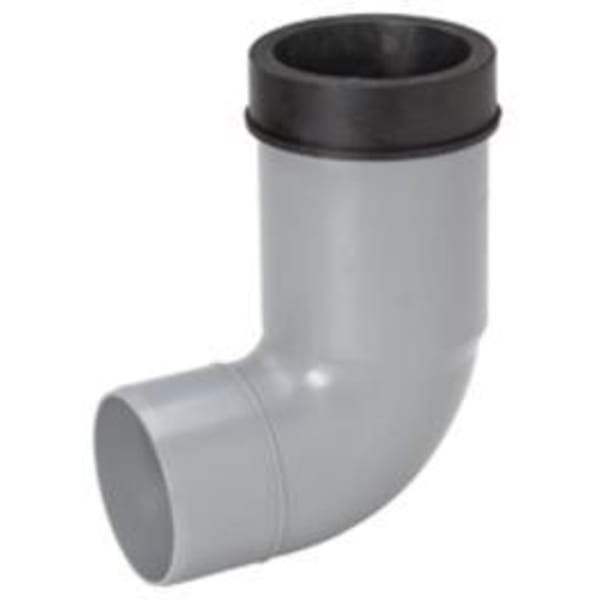

  1. Den del av röret som sticker upp genom golvet som toaletten ska ansluta mot, hur högt ska den sticka upp genom golvet och hur ska änden av röret se ut, avsågad rörbit?
Sätt en WC-anslutning. Den sågar du av i rätt höjd efteråt. Den finns i både böj och rakt utförande
En grå WC-anslutning i plast med böj och svart gummimuff för anslutning.
Hur sågar man upp ett hål på 110mm? Finns de nån trissa för de eller?
och vad är rätt höjd ? 5cm över golvnivå?
