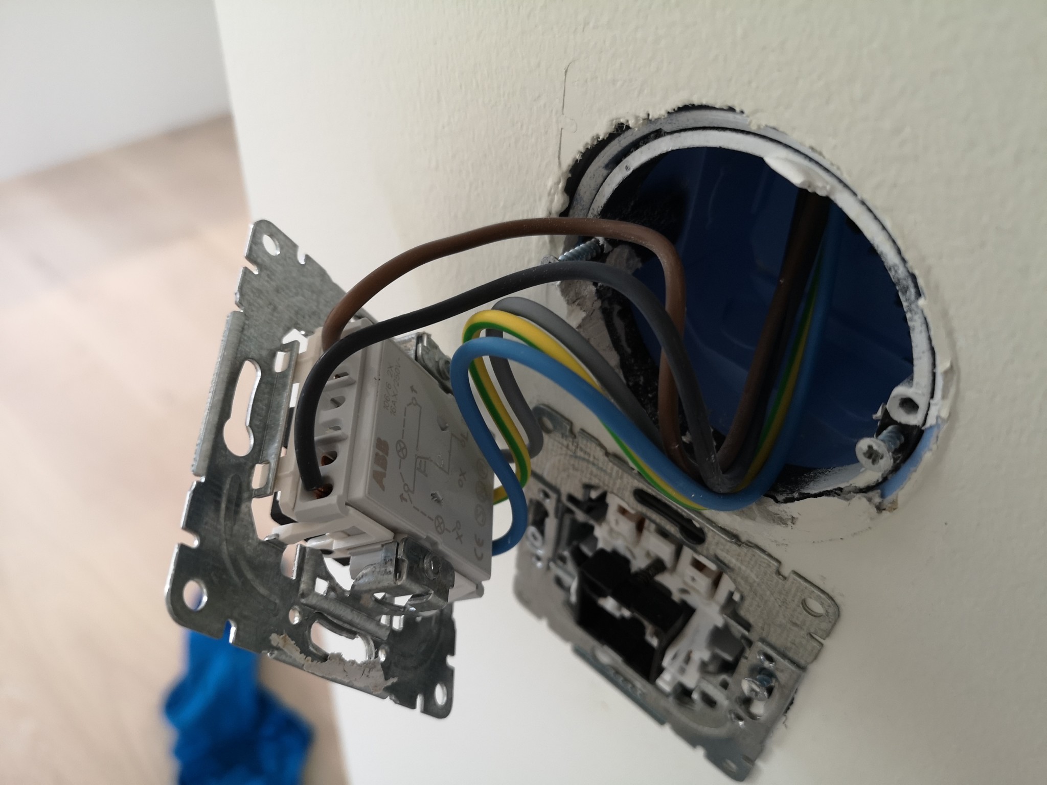

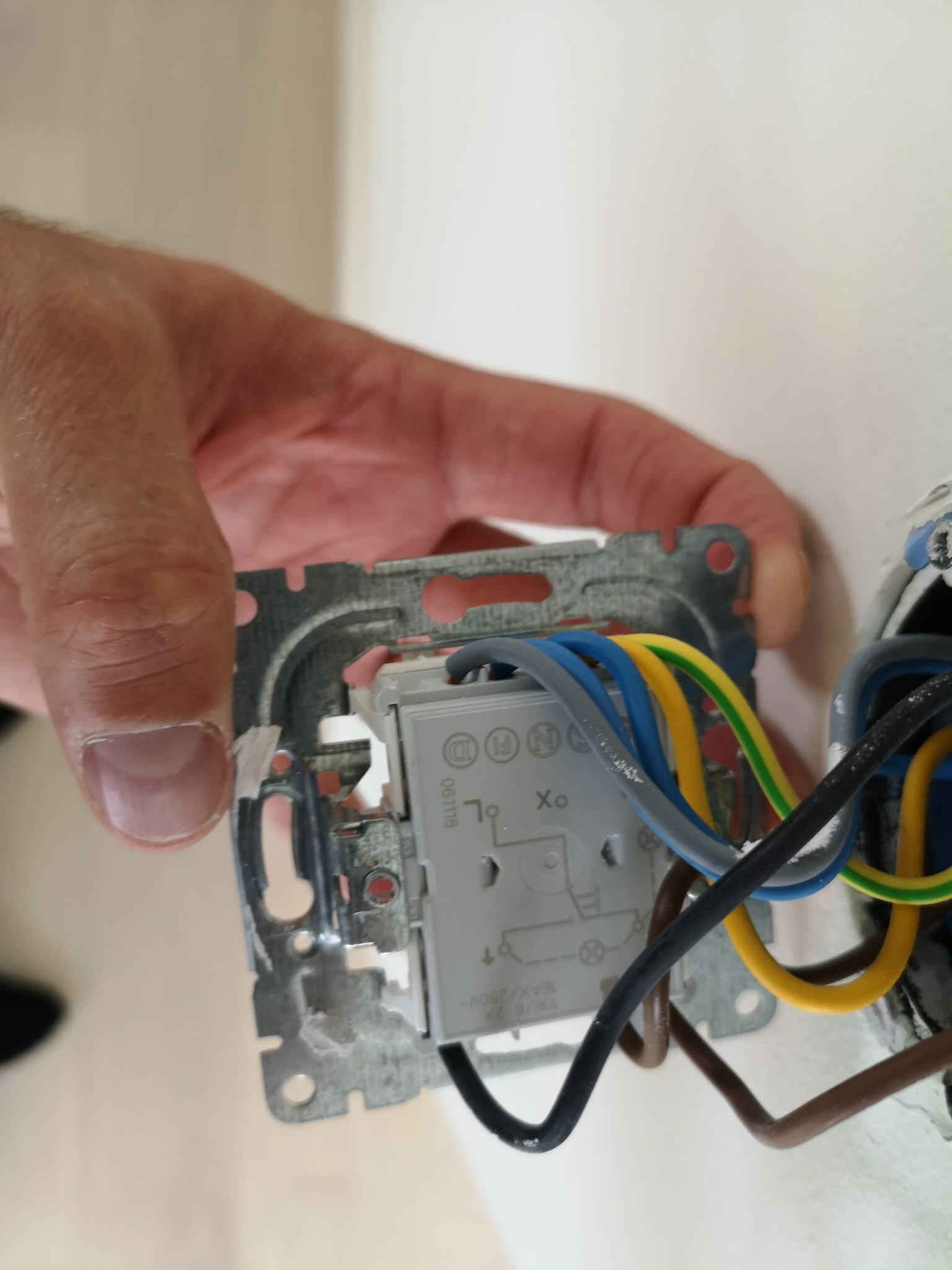

Bifogar bilder på hur det är kopplat i de båda uttagen.
Tacksam för tips om vilken dosdimmer och hur jag ska koppla!

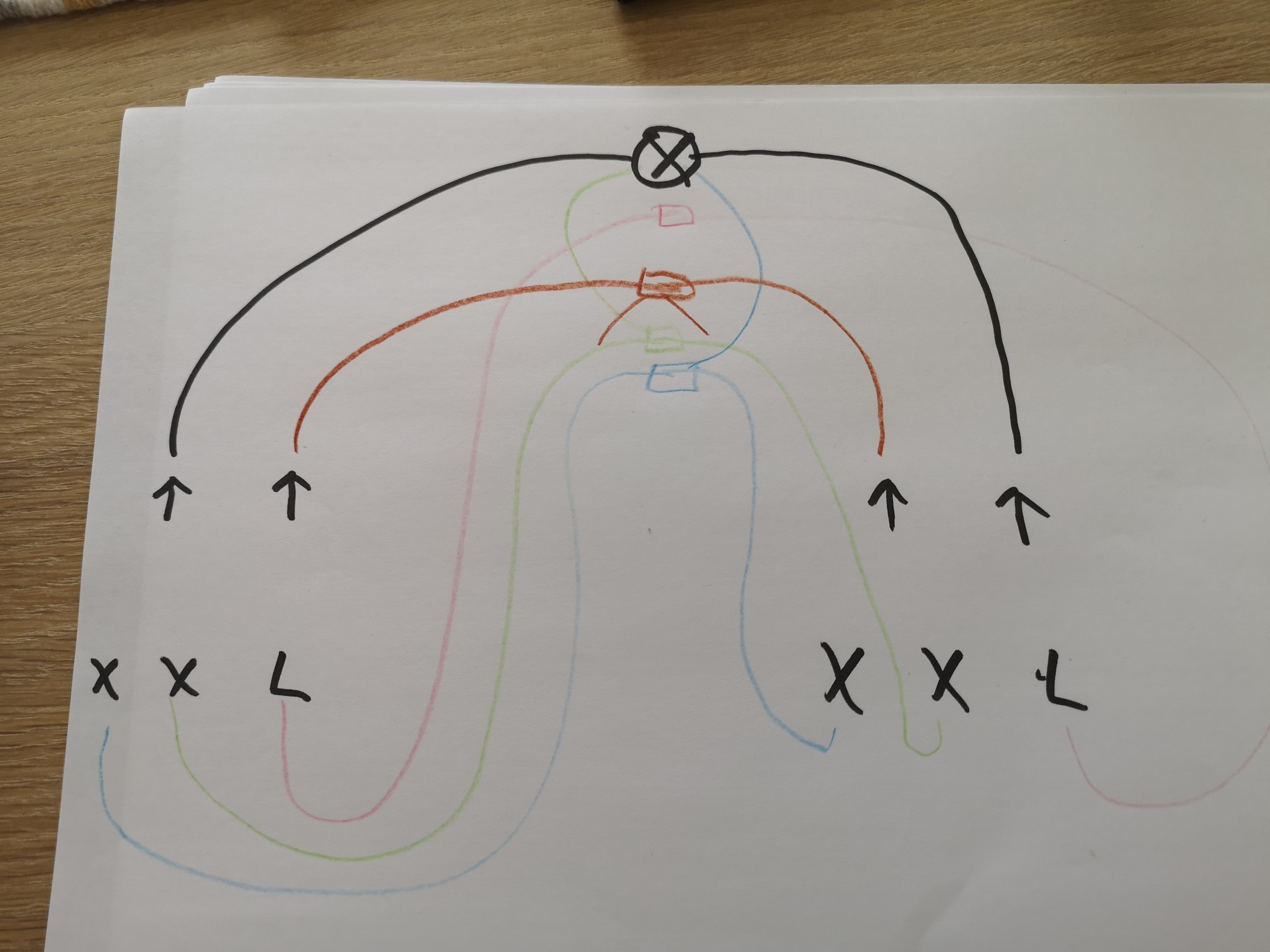

Har kollat lite mer på kopplingen och blir inte riktigt klok på den. Båda uttagen skickar upp varsin svart tråd direkt till lampan. Antar att detta är två tändtrådar..? Från L på båda brytarna går grå kabel och kopplas samman vid lampan. Är grå i detta fall obruten fas?
Mvh

Såhär ser det ut. (beklagar riktigt ful bild). Rosa färg är grå och grön är jord.

Skissen tillför nog inte så mycket
Grejorna ser moderna ut, borde inte vara svårt att få till vad du önskar, men du måste försöka reda ut hur det är kopplat etc.
Kjell har en bra skiss som visar principen för trappkoppling. Använd den för att reda ut dina grejor.
[länk]
Notera att "X" på brytarna endast är en kopplingsplint och ingår ej i själva brytarfunktion.

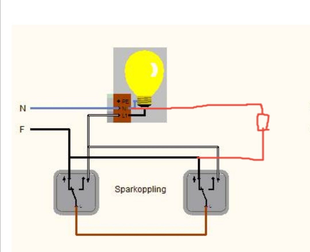

Efter lite ytterligare efterforskning har jag nu insett att det jag har är en sparkoppling. Nu är frågan hur jag bäst kollar in dimmer utan att behöva ändra för mycket?
Mvh

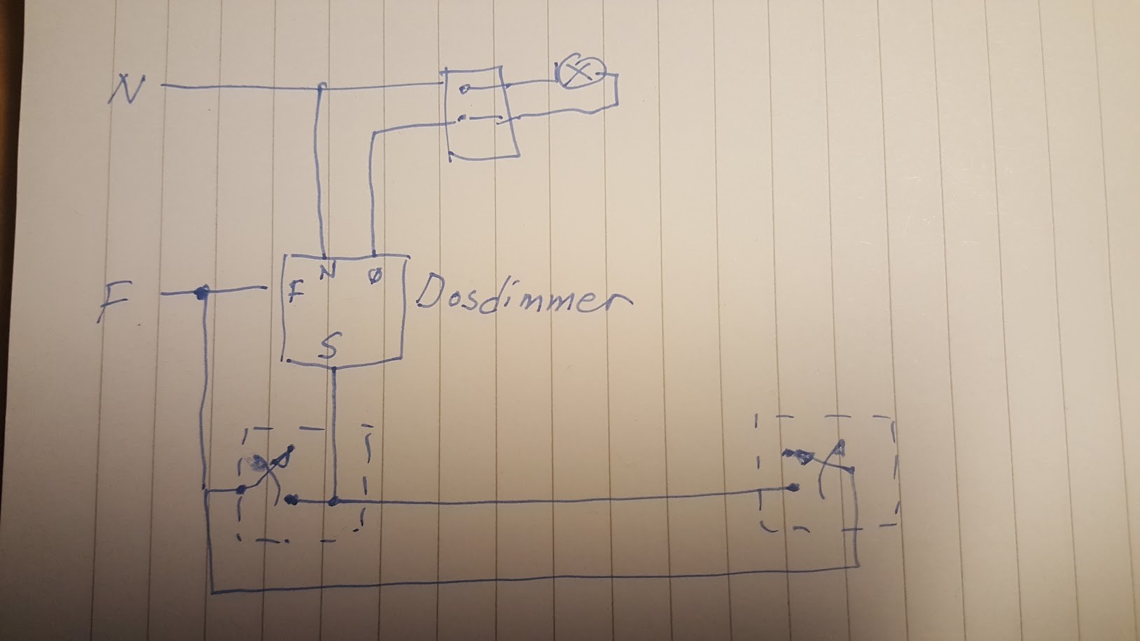

OK, montera dosdimmern i dosan där tändtråden till lampan finns.
Koppla fas till båda brytarnas L-ingång, sedan en tråd från varje brytare till styringången på dimmern.
Fjädrar i båda brytarna.

Tack för hjälpen!! Ska testa detta!

Dosdimmern är nu installerad och fungerar utmärkt! Tack!!
