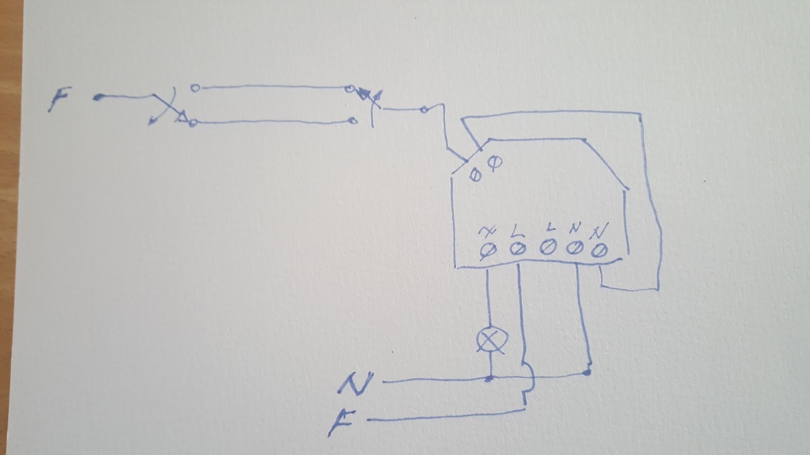

Jag har idag ett rum med lampa som styrs från två trappomkopplare. När jag nu monterar LED-spottar så vill jag kunna styra med pushdimmerfunktion från en av trappomkopplarna. Den är idag förbunden med två mellantrådar till den andra omkopplaren och har en fas till drivdonet. Hur ska jag koppla in denna?
Något så här kanske.
Handritad skiss av elektrisk installation med ledningar och kopplingsschema.
ARJU och 1 till
Jag tackar för detta även om vissa tveksamheter kvarstår. Jag har i dosan där dimmern ska sitta en nolla och fas som går vidare till ett vägguttag. kan jag koppla på dessa? Det innebär i så fall att jag får en lös skarv i dosan, den andra går ju att skarva i blindporten på brytaren. Men jag har för mig att det inte är ok att lägga en lös skarv i dosan?
En dosa, i detta fall troligen en apparatdosa där du har ena strömbrytaren, får absolut användas för att göra "lösa" skarvkopplingar mha t.ex Wago 221. Det är faktiskt bättre att använda en sådan toppklämma än att skarva på strömbrytarens terminaler. Det gäller dock att allting får plats i dosan då pucken tar lite plats. Kan också vara bra om du tar en bild på denna dosa så att vi inte missförstår någonting.

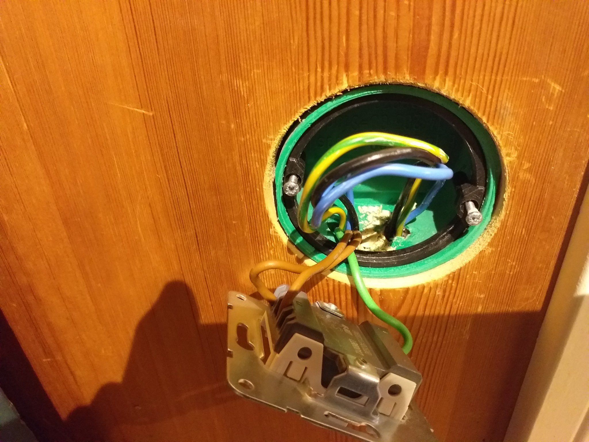

Sänder en bild på apparatdosan som du frågat efter. Det är två bruna mellantrådar och en grön tändtråd. sedan passerar fas, nolla och jord till nästa apparatdosa. Snällt av dig att hjälpa till.
  • Apparatdosa i en vägg med en blå, en brun, och en grön/gul tråd samt en öppen eluttag utanpå.
Ja där är en bra plats att placera dimmerpucken då du har tillgång till fas, nolla, styrtråd och tändtråd. Om inte pucken har dubbla terminaler eller god plats för en tillförlitlig skarv av fas och nolla så kan du använda toppklämmor typ Wago 221 för skarvning och matning till pucken. Gäller då att allt får plats i dosan.
Vad är det förresten för LED-spottar och typ av puck vi talar om? Bara en kontrollfråga så att du inte ramlar i någon fälla här med saker som inte lirar ihop vilket är mycket lätt hänt när det handlar om LED.

Ok det är en Nexa ZV-9101 och spottarna är Malmberg MD-315, 12V med bakantsstyrt drivdon vilket är vad pucken är programerad för. Jag har en Schnider brytare där jag ska pilla in en fjäder, för det räcker väl med en? Och vilken sida ska den/dom sitta på? Kanon bra hjälp från dig tack än en gång.
Det kanske fungerar...
Fjädern ska sitta på den sida som gör att brytaren sluter när man trycker in vippan. Det är viktigt att det blir rätt.
