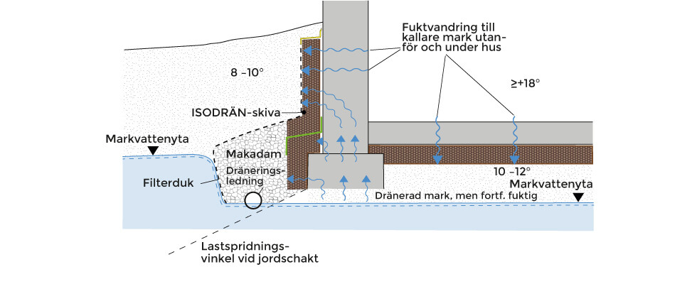

Det man måste försöka förstå som lekman är ju att all mark som inte är iordninggjord med dränerande material som en ny husgrund idag se bilden så är alla annan mark mer eller mindre blöt..
Dräneringsrör tar ner vattenivån i marken precis så djupt som röret är placerat. gräver du en bit i från röret där det vid gamla hus inte är dränerande material så kommer du hitta vatten igen och igen och igen beroende på årstid. en blöt vår eller höst så är det vatten överallt.. och gräver du under den dränering som finns så självklart finns det vatten där med.
Med känd fukt i grunden så kommer det ju precis som du själv insett inte bli ett dolt fel för att du hittar mer vatten än du trodde.
Gamla byggnader där man inte har tjocka lager med dränerande material under hela husen och rör under detta som leder bort vatttnet så har man mer eller mindre vatten som trycker på olika årstider såvida man inte har en jäkla tur och har hittat ett gammalt hus som står högt uppe på grusås med naturlig bortdränering av allt vatten
Så vatten en bit under plattan , kommer det finnas vatten och det är normalt om du kommit under den dränering som finns.. eller bara är en liten bit bort och det saknas dränerande material som vattnet kan använda som färdväg till dräneringsröret..
fundera på en seriös väg att leda bort vatten och man behöver inte alltid in under altaner och grunder utan grejen är ju att leda bort mycket av det vatten som trycker på har man en höjd på ena sidan så är det naturligt att det rinner vatten i markens lager från den kullen till ens hus i såna fall kan dräneringsdike läggas vid tomtgräns , öppet eller dolt singelfyllt dike med dräneringsrör i botten om man inte vill se nåt dike eller saknar plats för det
  • Diagram som visar dräneringssystem under husgrund med makadam och dräneringsrör för att leda bort vatten och förhindra fuktvandring i marken.
