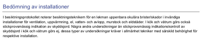

Jag plockade precis fram mitt eget besiktningsprotokoll ifrån Anticimex från ett husköp med en säljare med försäkring för dolda fel. Det som står i mina papper stämmer inte med din bild av villkoren och omfattningen. I mina papper står att de endast gör enkla stickprovskontroller av installationer, framför allt i kök och badrum, men hänvisar till behörig elektriker för en riktig bedömning:
Utdrag ur ett besiktningsprotokoll som diskuterar bedömning av installationer och stickprovskontroller av elektriska anordningar.

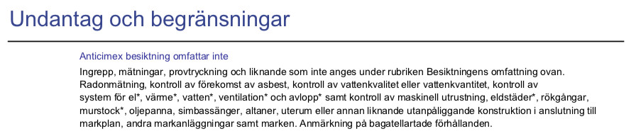

Bild på ett dokument med texten "Undantag och begränsningar" som listar vad Anticimex besiktning inte omfattar.

Jag plockade precis fram mitt eget besiktningsprotokoll ifrån Anticimex från ett husköp med en säljare med försäkring för dolda fel. Det som står i mina papper stämmer inte med din bild av villkoren och omfattningen. I mina papper st står att de endast gör enkla stickprovskontroller av installationer, framför allt i kök och badrum, men hänvisar till behörig elektriker för en riktig bedömning:
Där se man. Tack för den infon(y).
Det förklarar varför Anticimex säger att det som har hänt inte ingår i deras försäkring.
O Steamboy skrev:
Det var inte mycket av huset som verkar ingå i besiktningen när man läser undantagen.
Rent krasst kan man säga att dom friskriver sig från precis allt.

Du har väl redan fått svar av signaturen Steamboy men jag plockade fram ett exempel på försäkring från Anticimex där det står samma text som Steamboy citerar. Det går säkert att göra en större och mer omfattande besiktning med utvidgad försäkring, men detta skulle nog bli dyrt. Därmed bortfaller möjligheten att gå via försäkring. Du kan då gå på säljaren direkt och hävda att det är ett dolt fel som är ersättningsberättigat. Chansen att lyckas med detta är liten, praxis säger att köparen bör göra en komplett undersökning av elsystemet om inte säljaren garanterar att det är helt felfritt.

Skälet till att försäkringen inte går in, är att det specifikt står att försäkringen inte gäller för fel på elinstallationen (har pecis kollat på fastighetsbyråns sida om försäkringen). Detta är en normal formulering som det ser ut i de flesta dolda felsförsäkringar.
Att sedan besiktningen ändå gör en begränsad kontroll av el är en annan sak.
