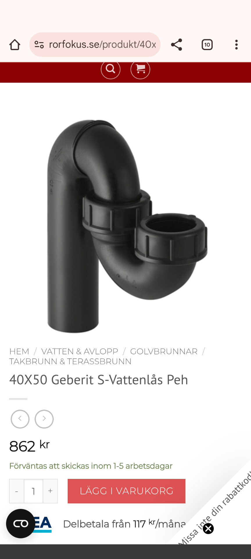

Finns massor med vattenlås och avloppsdelar som har temperatur begränsningar 65-80 grader vissa är max 80 grader vissa rekomenderar max 60 men tillåter toppar upp mot 90-95 grader så även om vi är många som häller kokande vatten i köksvasken / avloppet så är det i många fall helt fel.
Så jag skulle säga att det inte alls är så solklart som många tror att få hälla 100 gradigt vatten i diskhon/avloppet
denna tex har max 80 grader direkt under diskhon.. https://rorfokus.se/produkt/40x50-geberit-s-vattenlas-peh/

Den är väl helt enkelt inte gjord för att användas i kök?
Takbrunn låter inte som kök för mig
S-vattenlås av plast, modell 40X50, visas på en produktsida.

har aldrig sett en takbrunn med vattenlås
Fullt logiskt om man inte har separat dagvatten.
på taket?
M maria01 skrev:
på taket?
Ja, det är ju tråkigt om det luktar skit från avloppet under takterrassen.
Dilato och 1 till

Liknande vattenlås kan användas och på vissa står använding i kök med.. men alla sidor har inte infon på första sidan utan det står i nåt produktblad. plus att jag har tillgång till inloggningar till flera rörgrossister men där är det hopplöst att länka.
poängen var inte att diskutera enstaka rördelar utan att få folk att förstå att det finns många varianter på plaströr .vattenlås för köksavlopp som inte är tydligt klassade för mer än 80 grader. Altså ingen garanterar att dom håller över det, Sen brukar dom hålla för det såpass bra att det sällan går sönder direkt av det och att det bara påskyndar åldring av grejerna och att det där grejerna kanske går sönder i förtid spröda av upprepade temperatur skillnader
Att det oftast går bra betyder inte att det är rätt
