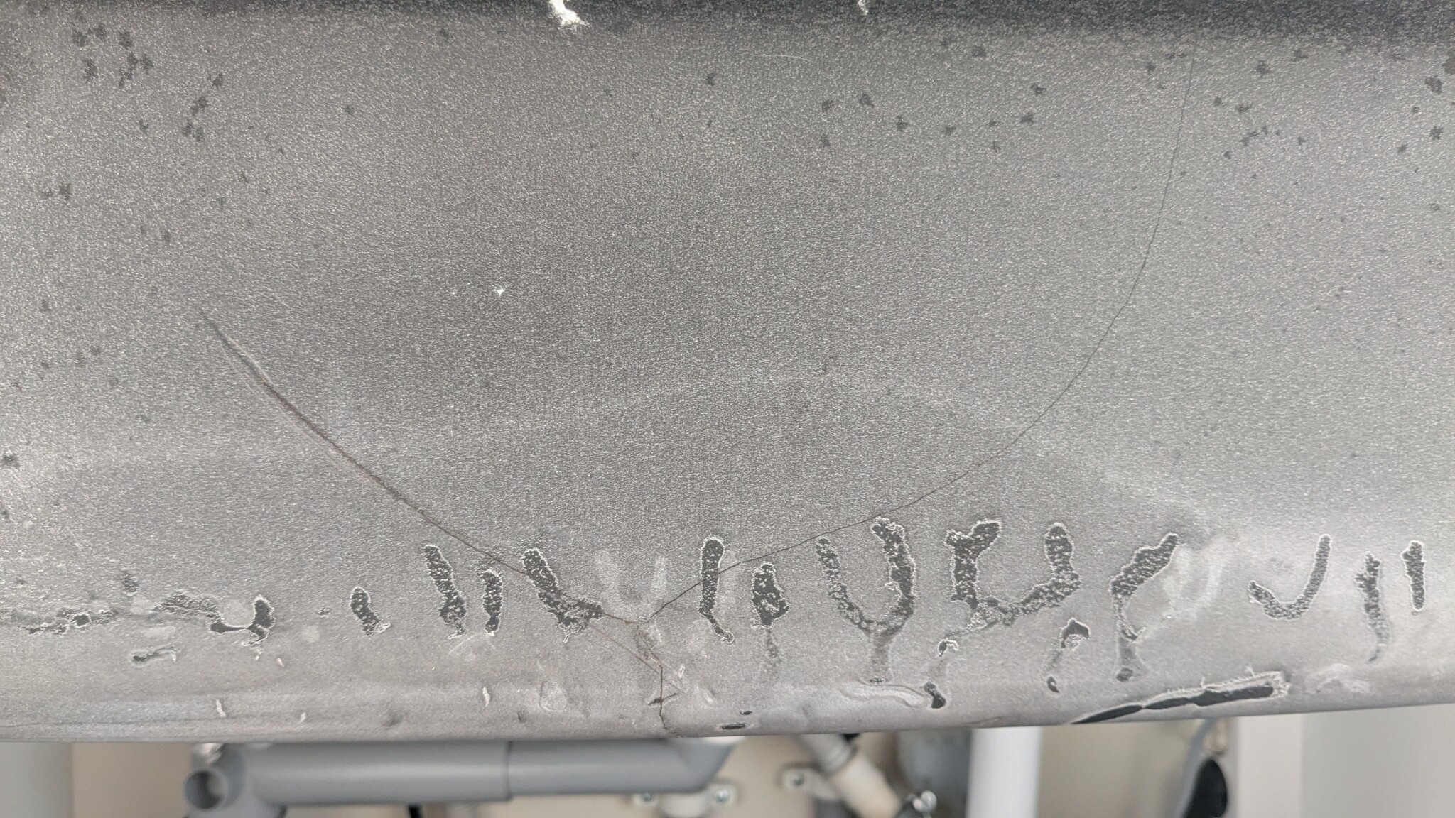

Diskho sprack efter två månader – hur får vi garantin att gälla?

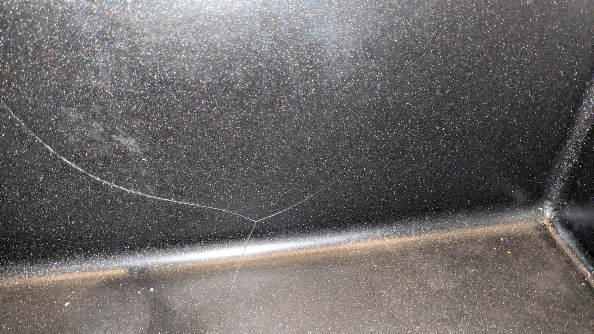

Den sista bilden är från insidan. Jag har flera gånger bett leverantören om bevis för deras påstående, men de står fast vid sin ståndpunkt.

Är du helt säkert att inget har tappats i den då? Svårt att se på bilderna om det finns något centrum eller ställe där flera sprickor går?

Vi är 100 % säkra. Min fru hörde en smäll när hon hällde ur en kastrull, och sedan såg vi sprickan.B Bus1t skrev:Är du helt säkert att inget har tappats i den då? Svårt att se på bilderna om det finns något centrum eller ställe där flera sprickor går?

Om vi hade tappat något i den hade vi enkelt kunnat få ersättning via hemförsäkringen.
Det är också svårt att se i diskbänken. Men sprickan delar sig åt två håll och man känner också att delarna inte längre sitter ihop.
Från utsidan/undersidan är det lättare att se hur sprickan går.
