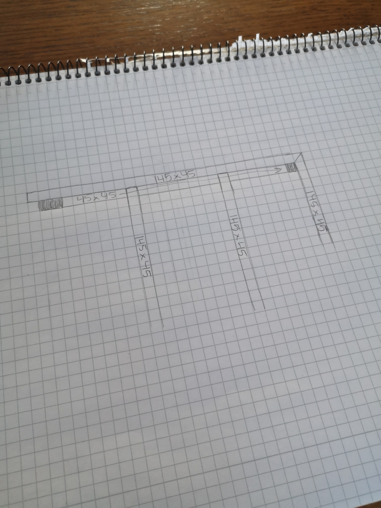

Y Yttebyn25 skrev:
Stolparna tänkte jag typ 6x6tum max... Hade gärna tagit 45x170 på takreglar...med en bärlina/hammarband på 45x195...men helst 45x170...kanske blir för klent med det och cc 1200...
Det handlar mest om vilken risk du är villig att ta att taket rasar ihop av snön. Snölasten är helt dominerande i dimensioneringen. Kan du tänka dig att skotta vid stora snömassor kan du utan problem gå ner i dimensioner.
Vad är anledningen till att du vill ha klenare? Är det pris, utseende eller takhöjd? Beroende på det finns det lite olika val du kan göra.
Det handlar om dels höjden och då hand i hand med utseendet. Väggen är från nedersta panelbräda till översta panelbräda 3,7m. Fönsternas höjd med kommande foder är på 2,7 mätt från nedersta panelbräda....
Att skotta taket får vi alltid göra så vi är vana med det är klart hellre en stabil konstruktion!
Q
Då kan du gå ner i cc mått på takbalkarna samt placera stolparna närmare varandra.
Med cc 600 och 1500 mellan stolparna så kan du gå ner till 145x45 på både takbjälkar och hammarband.
Vill du komma ner ytterligare i totalhöjd kan du montera takbjälkarna mot sidan på hammarbandet istället för ovanpå. Snyggast är då att montera en 45x45 på insida underst på hammarbandet och sen lägga takbjälken på denna.
Har jag förstått dig rätt?

Q
Jo, det ser det ut som.
Om du vill behålla 1800 mellan stolparna så ser jag att du kan ha 195x45 C24 som hammarband och då får ju 45an och 145an plats på höjden av hammarbandet också.
Ja precis! Det var så jag tänkte! En lutning på 60cm på det djupet... Blir lite mindre än 14 grader... Kan det vara okej?
Q
Från 14 grader och mer kan du lägga både plåt, pannor eller papp så det funkar fint.
Edit: du skrev visst mindre än 14. Försök hamna på 14 eller mer vore bäst. Med papp som läggs rätt kan du har lägre lutning.
Vi har plåten redan och blir bäst för snön att ta sig av taket :)
Q
Du får kolla med tillverkaren av plåten men vanligtvis kräver den 14 grader (1:4) och räknar du med 2000 mm tak plus 500 mm takutsprång så ligger du rätt redan. 2500/4=625 mm.
