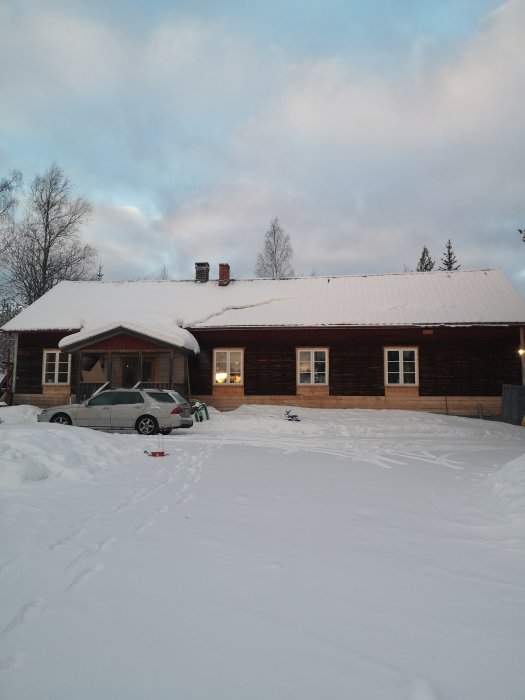

Sitter och planerar ny entre/förstukvist/veranda. Huset är 22meter långt och tänker mig en veranda från knut och förbi andra fönstret dvs 10-11m lång och ett djup på 2m. Takbeklädnaden blir pannplåt av äldre modellen. Samma som ligger på hustaket. Kan någon snälla hjälpa mig med rätt dimensioner på virket till takkonstruktionen samt stolpar. Försökt anväda mig av byggbeskrivningar.se vilket inte har fungerat. Heeeelst hade vi sluppit använda limträ. Vi vill inte ha valmat utan ett vanligt med så nätt utseende som möjligt.
Snözon 3. Finns här någon vass inom detta område som kan ge mig lite vägledning?

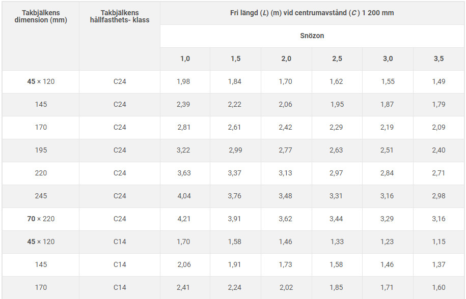

Två meter med enkelt konstruktionesvirke i Snözon 3 får jag till 170x455 C24 enligt dimensioneringstabellen.
Sen får ni stolpa med 1,2m mellanrum. Behöver ni vila någon takregel på en upplagsregel, och av någon anledning inte kan träffa stolpen, så beror det nog lite på hur/var, då det blir en punktlast. Men samma diemnsion torde räcka, iaf om ni tillåter en viss nedböjning om det skulle hamna mitt mellan två stolpar. Bäst är förstås en stolpe under varje regel.
Tabell med tjocklek, hållfasthetsklass och spännvidder för takbjälkar i olika snözoner.
https://www.traguiden.se/konstrukti...uktionsvirke-i-ett-fack/?previousState=000100
En stolpe på varje 1,2 blir inte så bra...hur hjälper vi upp konstruktionen med cc 1,8 ca?
Med ett kraftigt hammarband. Den länkade tabellen visar dimensioner vid cc1200 dvs. att takstolarna sitter på 1200 mm avstånd centrum till centrum. Sidan från vilken tabellen kommer från ger en uträkning för omräkning till cc60. vilket för nån sorts symmetris skull kan vara lämpligt då.
170x455 kan väl inte stämma? Du menar 45x170 förmodar jag.
Ena guiden säger 170 och andra guiden säger 220 på takbjälkarna. Ganska stor skillnad...jag väljer ju naturligtvis den mindre dimensionen om möjligt.
Q
Jag rekommenderar att du använder guiden på det faktiska fallet du vill bygga. Dvs altantak anslutet till befintligt tak.
Den enklare tabellen tar inte hänsyn till den ganska kraftigt ökade snölasten som kommer från snö som ligger upp mot befintligt tak.
Tänk också på att kvalité också avgör. C14 eller C30 inverkar på både dimension och pris.
