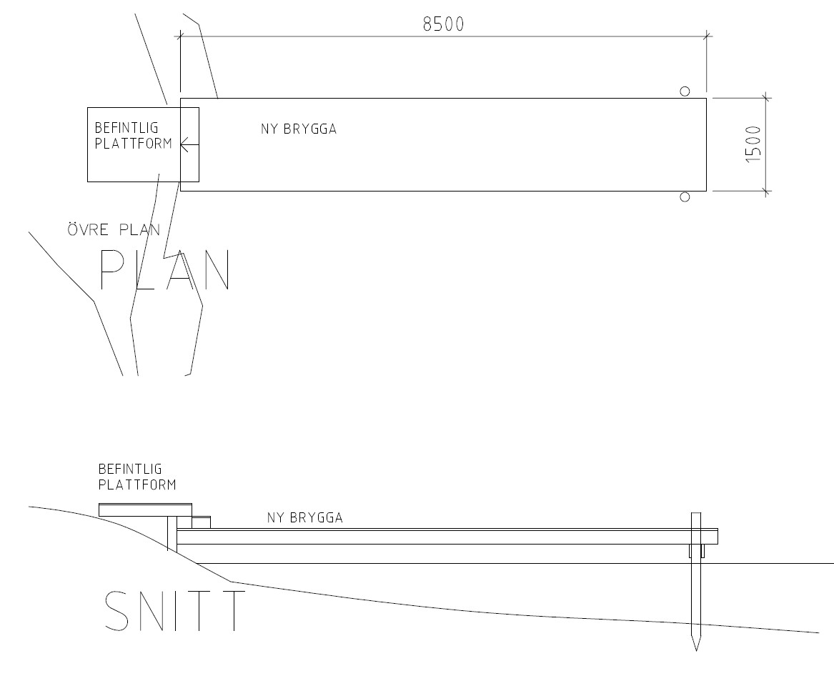

Vi ska bygga en brygga på västkusten som främst ska användas som badbrygga. Den kommer därför vara måttligt hög, kanske 50-70 cm hög vid normalvattenstånd. . Se skiss
Enkel konstruktion, två telefonstolpar längst ut som får tryckas/slås ned med hjälp av pråm. Att göra det för hand blir för svårt i detta fallet. I innerkant vilar bryggan på berget.
Min fråga gäller val av de två reglar eller motsvarande som ska gå från stolparna in till berget. 8,5 meter är ändå en bra bit. Är det ens möjligt? Vill undvika att behöva sätta ett stolp-par även mitt på bryggan.

Om du accepterar nedböjningen som blir borde beg kraftledningsstolpar/ telefonstolpar funka, får du inte tag i det borde vanlig tall från platsen vara värt att överväga, är isen och vindarna elaka är det kanske inte ens värt att kosta på roslagsmahogny som impregnering av tallstammarna

Jag har långa "telefonstolpar" eller vad det nu är, liggandes där bryggan ska byggas, så de är helt klart ett alternativ. Tror de är drygt 20 cm i diameter. De borde vara tillräckligt starka.
Alternativen när jag läser på är:
1. Tryckta limträbalkar
2. Stålbalkar .
Alt 1 kräver att de går att köpa till rimligt pris.
Alt 2 kräver att jag hittar någon som säljer med rätt behandling. Vad borde man leta efter då?

Skämt åsido, jag ska ordna det här nu. Har nog löst pålningen i ytterkant, så då återstår ju frågan om längsgående balkar för 8,5 meter brygga.
Telefonstolpe, H-balk eller tryckt limträbalk? Alla kanske är rätt, men måste ner till ett istället för tre alternativ....

Möjligt, men stål klarar inte is bättre, är sannolikt svårare att få på plats och är svårt att fästa bryggdäcket påM martinradbo skrev:
