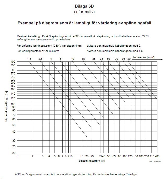

Hittade just den här tabellen. Om jag läser rätt kan en 2,5mm2 kabel 16A vara max ca 68-69 meter. 4% spänningsfall
Eller läser jag fel?

Tillägg.....glömde nämna att det rör sig om 3-fas 16 A
Du läser rätt men man ska även ta hänsyn till den sk förimpedansen dvs delarna före din anläggning. I ditt fall som du beskrev det tidigare finns ingen anledning att anta att du skulle ligga dåligt till i det fallet heller. Alltså är du på spår att förstå hur i princip galet det är att dra iväg med 10 mm2 och ännu mer i fallet aluminium.P Peter Thörn skrev:
Håll dig du till 5G6 mm2 det är med hängslena på och samtidigt får du femledare TN-S som alltid är att föredra och till ett rimligt pris. Du kan kolla på forumets lilla hjälpprogram också som nämndes tidigare dvs ElDim det är bra för ditt fall.
