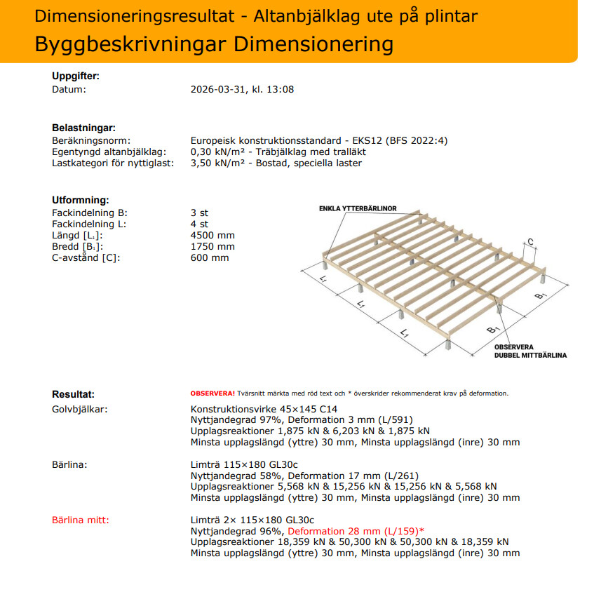

Jag brukar räkna att 45*145 klarar 2 m utan upplag.
45*170 = 2,30 osv.
Här ser det ut som att du har ca 2,40 mellan plintarna och då hade jag gått för 45*195 i bärlina.

Tack! men vad tror du om materialet? Limträ är dyrt....

Gjorde dimensionering på [länk]
Är inte detta helt overkill?! Dubbla limträbalkar 115x180. Jag hade ju tänkt både bärlinor och bjälklag tryckt virke 145x45!
Längd L1 på 4500 mm ger den kraftiga stommen. Skall inte L1 vara 1500 mm?

I snözon 2,5 klarar du dig med 45x120 reglar. Bärlinor: 45x120 plintar c/c 1550, 45x145 plintar c/c 1850, 45x170 plintar c/c 2150, 45x195 plintar c/c 2450.
(max spännvidd för 45x120 är 1900 mm och för 45x145 2300mm).
Tryckt 45x195 räcker gott.
