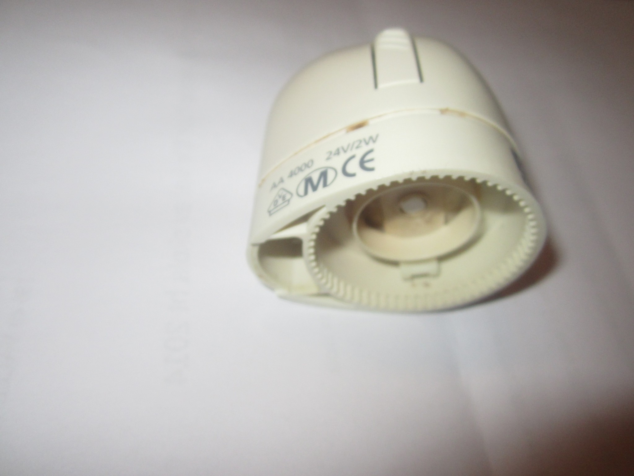

Diagnos, är det rören som frusit?
Så jag ska byta ventilen..?krilleman_215 skrev:
Det var inte helt enkelt att hitta ett passande ställdon. Killen i VVS-butiken hade stora problem med att skaka fram en likvärdig, han hade inte sett någon liknande under sina uppskattningsvis 30 år i branschen...
Du bör byta insatsen för att läckaget ska upphöra så du inte råkar på samma problem igen. Men frågan är ju bara vilken tillverkare du har på fördelaren. Jag har inte heller sett denna fördelare i mina yrkesamma år.Tackpåförhand skrev:
Spekerök kanske vet mer?
Dom verkar fortfarande finnas kvar. Ring och fråga!

Det är Beulcos egen fördelare med ställdon och allt. Det borde en vettig grosist/handlare kunna skaka fram beulcos ventiler och kopplingar finns ju mest överallt. Här är katalog med art nr se sidan 3 och 8 .http://www.beulco.de/media/65062/ie_web-12-12-13.pdf

Dom hade lite info på hemsidan.
http://www.energijagarna.se/Ny-sida.htm Typ av ventiler
http://www.energijagarna.se/ventilbyte.pdf Byte av ventil
Kontakta dom och köp en ny, så borde du ju få rätt. Eller fråga dom i alla fall vilken ventil du har.

Kanon, stort tack till alla!
