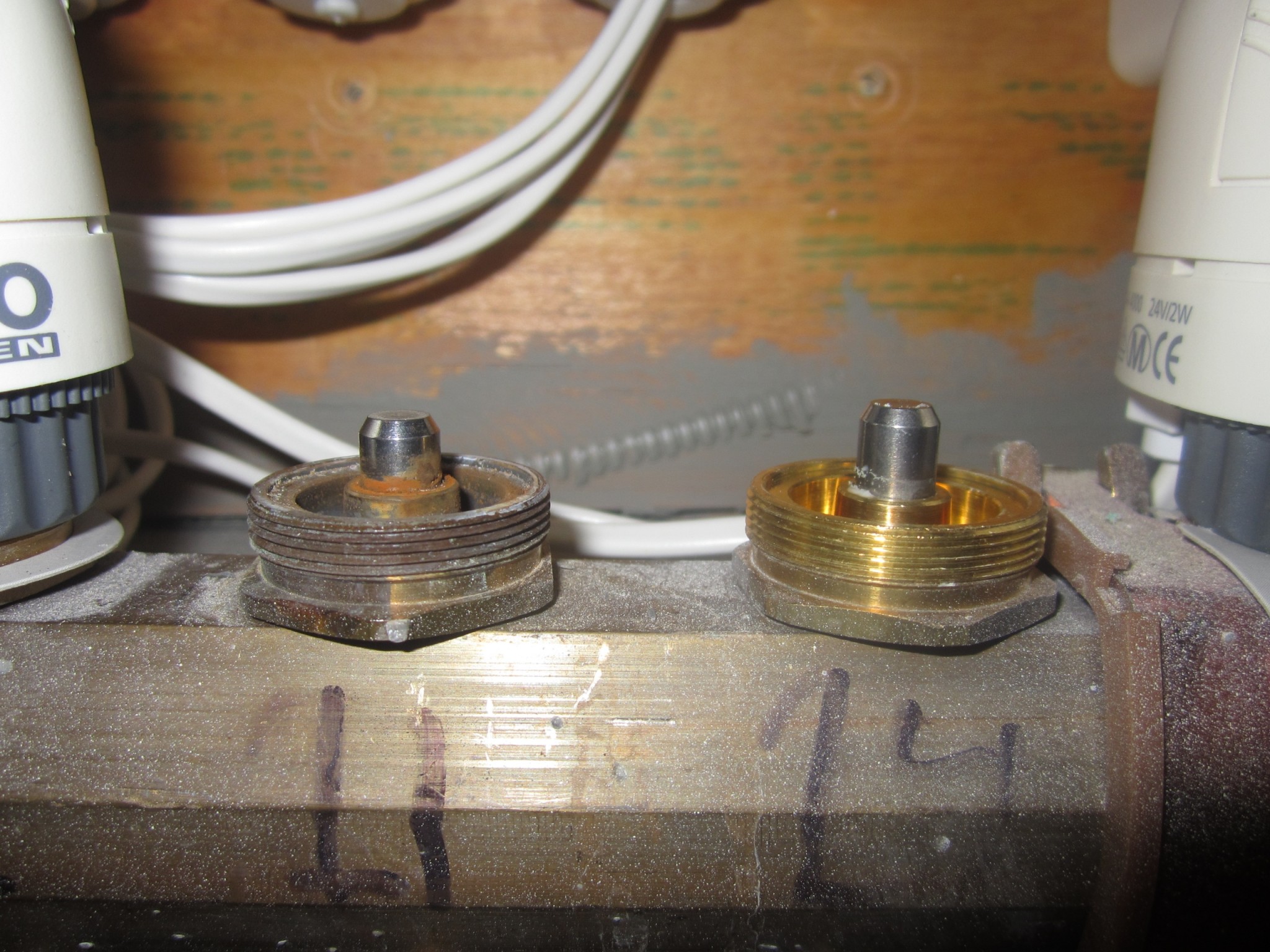

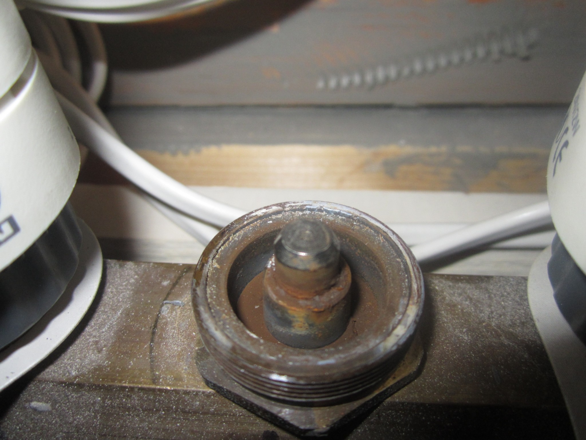

Har du något WD 40 eller 5-56 och spruta på och vänta någon minut knacka sedan försiktigt med en liten hammare så den lossnar.

Ska jag knacka på själva stiftet?
ja, eller om du med en tång försöker ta tag i pinnen och motionerar.För att inte göra märke i pinnen så linda en tygbit runt som skydd.
Äntligen! Efter lite 5-56 gick det att dra upp den. Den vill visserligen fortfarande stanna i nere-läget, men nu sprayar jag ordentligt med 5-56 och så får jag motionera den mer imorgon. Tack för all hjälp!
Nej fortsätt att motionera nu när du är på G, för lossnar inte käglan så vet du vad du skall köpa på vägen hem i morgon.
Nu är det varmt i golvet!
Stiftet kärvar fortfarande lite, men jag ska motionera det mer idag.

Ha is i magen, lite motionering räcker säkerligen nu när du fått värme.Smörj spindeln men var försiktig med vilken typ av smörjmedel, om du använder fel kan tätningen i packboxen svälla och då måste du byta. Fråga rörläggare eller tillverkare vilket smörjmedel dom rekommenderar.

Grundproblemet i ditt fall är ju att den vänstra regleringsventilen har läckt varpå den kärvar. Det syns ju tydligt kontra den högra tätande regleringsventilen som är ren och fin utan rost och ärgning på mässingen.
Och detta problemet lär ju inte upphöra med lite 5-56.
