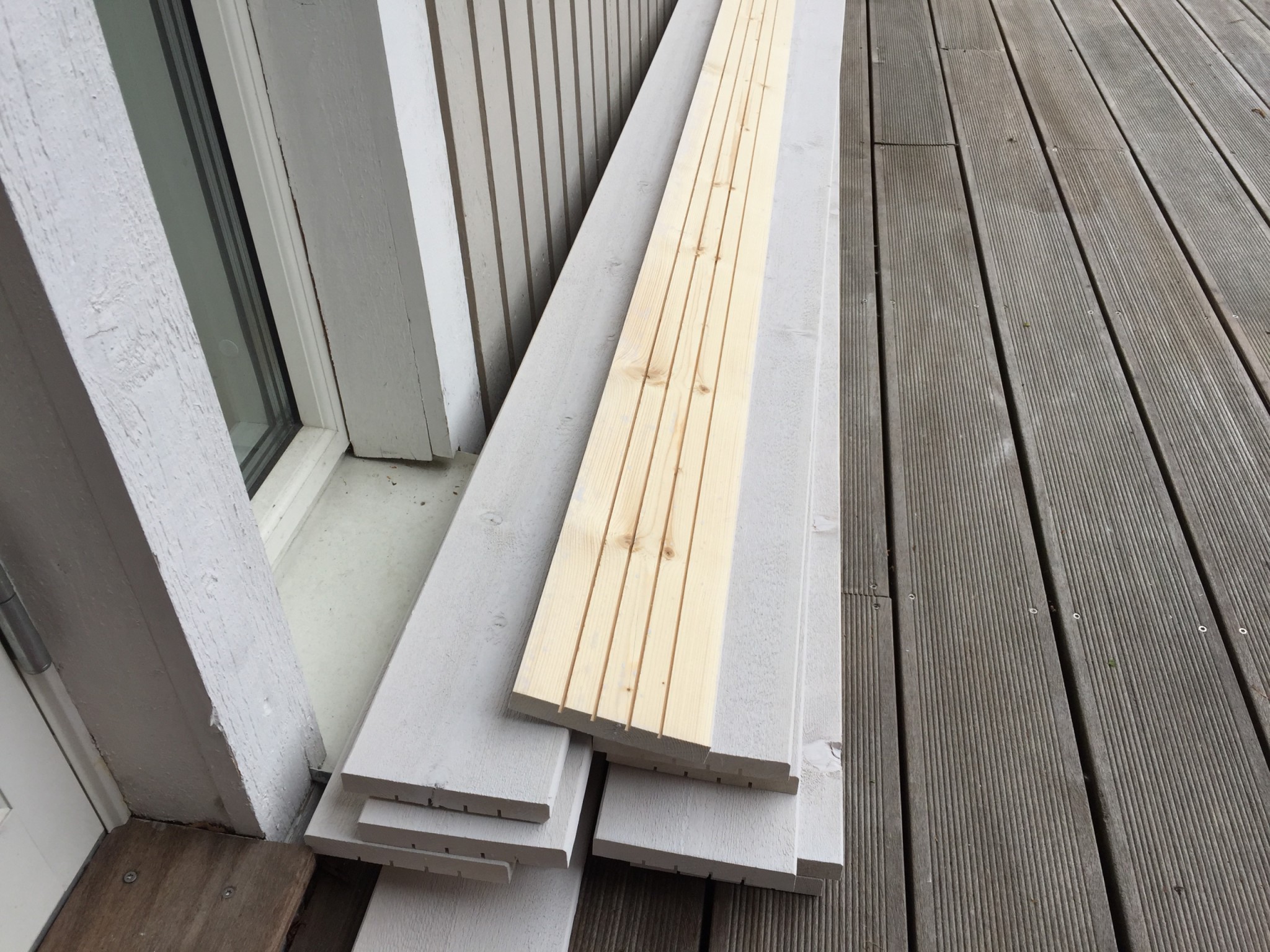

Har jag fått fel eller funkar dessa också? Tänkte på skårorna i mitten.
j.f.s
Vi har den modellen på vårt hus. Suttit där i fem år snart... :)
Skårorna förhindrar att brädorna slår sig, så det är bara en fördel att de finns där.
Puuuuh, blev måttligt nervös när jag inte såg några skåror på de gamla skivorna. Men då kör jag på dessa. Har dock köpt på mig alldeles för mycket tror jag. Men vi får se. Vad rekomenderar ni för olja för ändarna innan uppsättning sen? Duger någon från t ex Jem o fix?

Ska skårorna vara inåt eller utåt?
Mot husväggen.

Har mätt min plåt för vattbrädan, den är hela 180 bred, verkar som plåtslagarna har gjort dem. Har letat efter liknande att köpa i handeln men jag hittar inga med dem måtten. Har mätt en del av det jag kommer åt och 170 funkar också, någon som vet vart man kan köpa 170 eller 180 breda plåtar??

Kontakta en plåtslagare så får du samma mått som förut och oftast inte dyrare, än att köpa färdigbockade i standardmått och kortare längder.

Absolut men han kommer på fredag och byter skivorna, jag är ej hemma förens torsdag så den tiden finns tyvärr inte. Skit. Får kanske köra på standard ändå, 140. Måste gå!
Du vet ju måtten och skulle kunna ringa en plåtslagare som fixar plåten och även kör ut den till dig eller att du hämtar själv på fredag.
