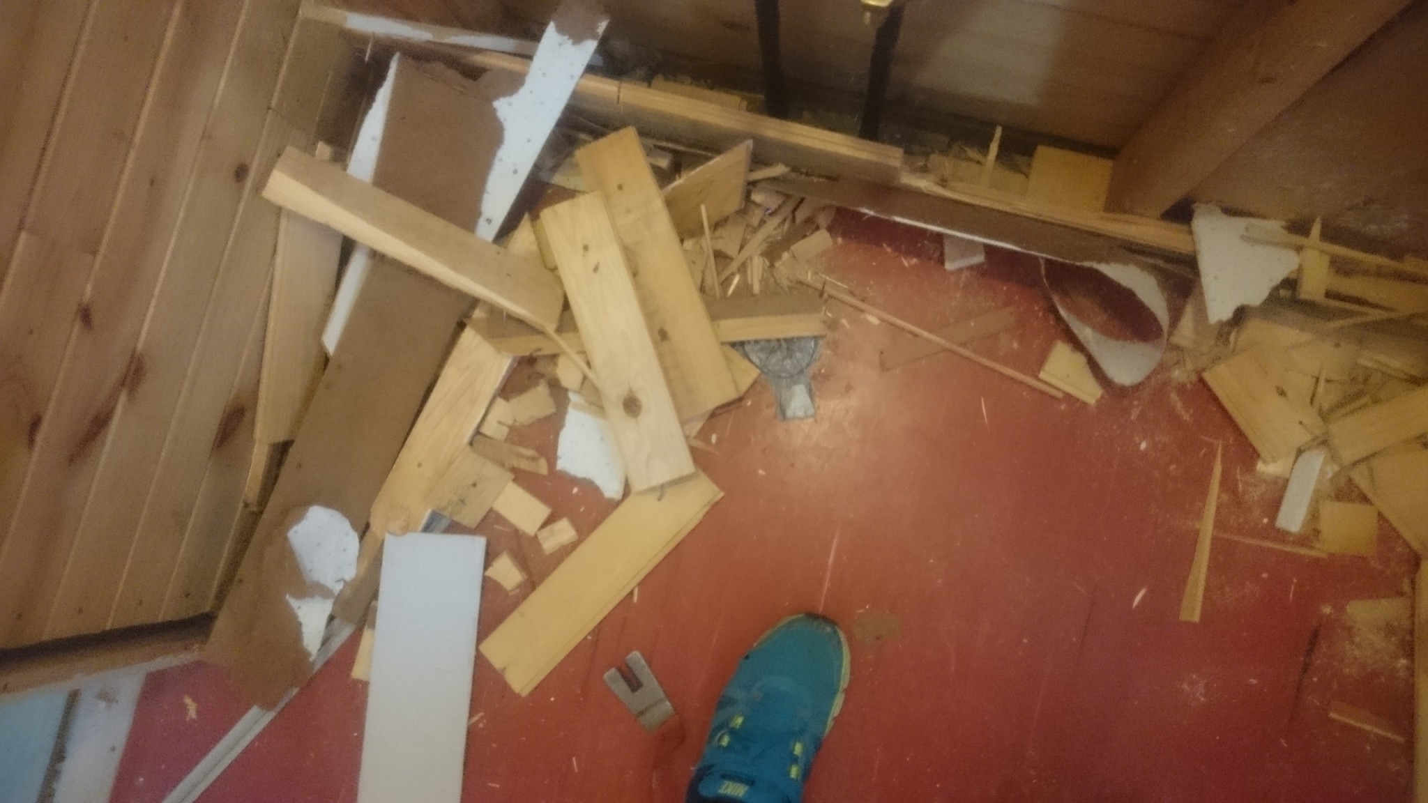

Jag tittar och tittar men jag ser ingen spik som sticker upp genom foten. Ser jag fel?
