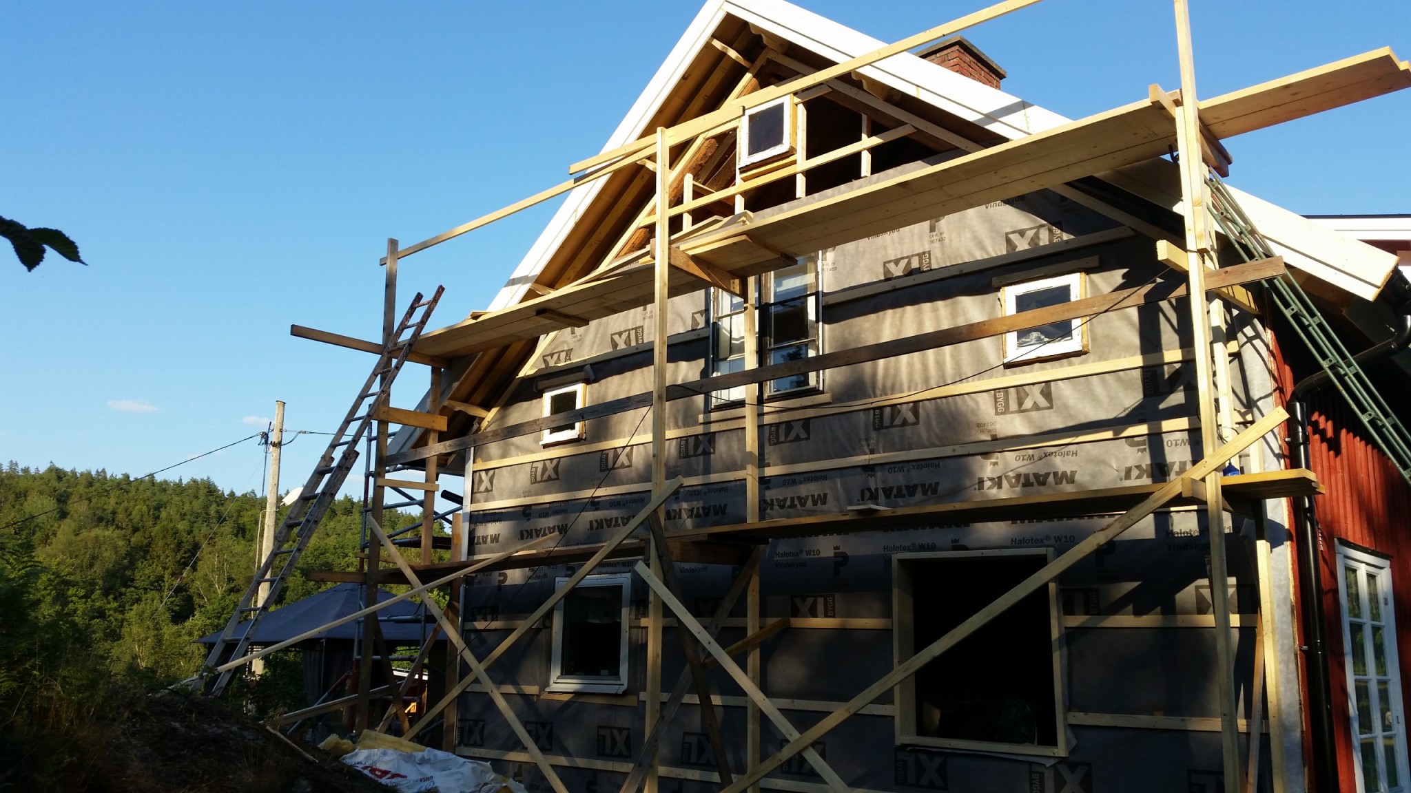

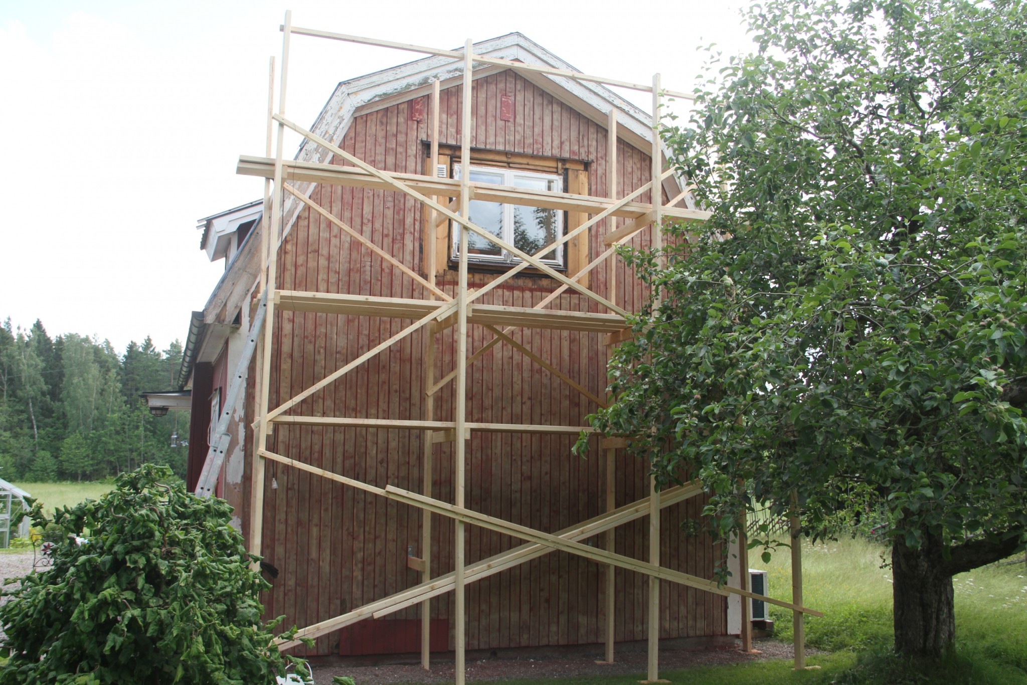

Som sagt ovan en ställning bygger man lätt själv för en billig peng, här är min lösning.
Vädligt stabil och trygg och även lättmonterad då den är ihopskruvad.
Vid flytt skruvas snedstagen bort och benparen kan enkelt flyttas av två man.
45x90 stående
45x45 snedstag
45x90 tvärregel
3st 45x220 liggande plank i varje plan
Om markförhållandena tillåter så flyttar man ställning som den står hel på fyra man vi gick varvet runt just på det huset på det viset.
(men då är 45x220 planken nerplockade)
