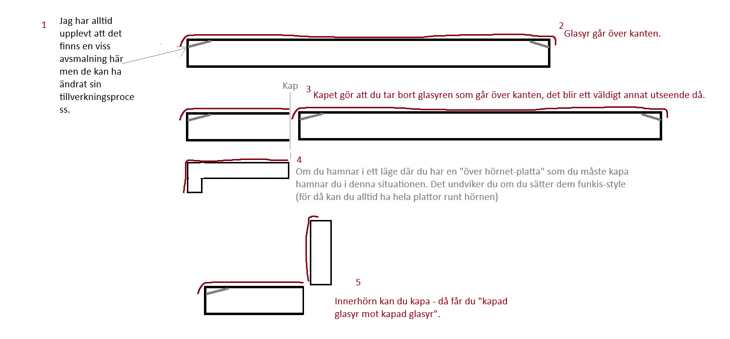

”Jag har för övrigt några provplattor av kaklet och tycker inte de verkar tunnare ut i hörnen. Sen när man har behov av precis halva sådana kvadratiska field tiles-plattor kan man väl köpa half-tiles?”
Det är precis detta som är mitt största argument mot att sätta halvförband i ditt badrum där det är många vinklar. Om du måste kapa dem på fel ställe (=ej ett inre hörn) och de också ligger i halvförband blir det jättekonstigt pga att de tunnar ut på det sättet du observerat.
?B Berguven_glenn skrev:”Jag har för övrigt några provplattor av kaklet och tycker inte de verkar tunnare ut i hörnen. Sen när man har behov av precis halva sådana kvadratiska field tiles-plattor kan man väl köpa half-tiles?”
Jag skrev i det du citerade att jag _inte_ observerat att tunnare ut mot kanterna.
Oj, sorry. Läste fel.
Nu sitter jag vid en dator. Det är dessa utmaningar jag ser baserat på när jag själv har använt original style-plattor (obs, ej folkhemmet men tror inte det är de du skall använda).

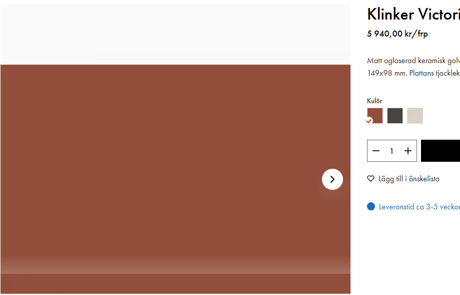

Sen gällande golvet. Ett bostadsrättshus jag bodde (funkis) hade orignal-granitkeramik i källaren. Där hade de gjort på följande sätt med sockelplattor: De la sockelplattorna med radie på golvet (ist för att sätta dem på väggen) och fångade upp mötet golv/vitt kakel riktigt snyggt. Det var RIKTIGT snyggt. Se andra bilden.

I o f s går problem #4 att undvika, men till priset av antingen väldigt mycket spill eller många fler ställen med problem #3.
Men även om man accepterar detta, så återstår faktum att det rent useendemässigt blir oroligt med så många småbitar på den lilla ytan. Man kan lugna ner det med icke-kontrastrande kulör påfogen, men då förvinner ju ändå vitsen med halvförbandet.

Oj, då får jag nog ta tillbaka att jag var så tveksam mot detta och påstå motsatsen. Brukar inte den korta kanten vara tjockare och skarp? Har du någon bild?B Berguven_glenn skrev:Sen gällande golvet. Ett bostadsrättshus jag bodde (funkis) hade orignal-granitkeramik i källaren. Där hade de gjort på följande sätt med sockelplattor: De la sockelplattorna med radie på golvet (ist för att sätta dem på väggen) och fångade upp mötet golv/vitt kakel riktigt snyggt. Det var RIKTIGT snyggt. Se andra bilden.

Tyvärr ingen bild. Kan bara säga att det var ruggigt snyggt med radien från golvet upp mot väggen, såg sjukt genomtänkt ut.

Menade bara att den korta kanten på hålhälsplattorna är tjockare än kakelplattorna, och i och med att den brukar vara skuren, dvs med skarp kant, så kan den vara lite sårbar. Den översida på hålkälsplattor som är avsedd att peka upp på väggen brukar vara lite mjukare rundad eller fasad, av just den anledningen.B Berguven_glenn skrev:
