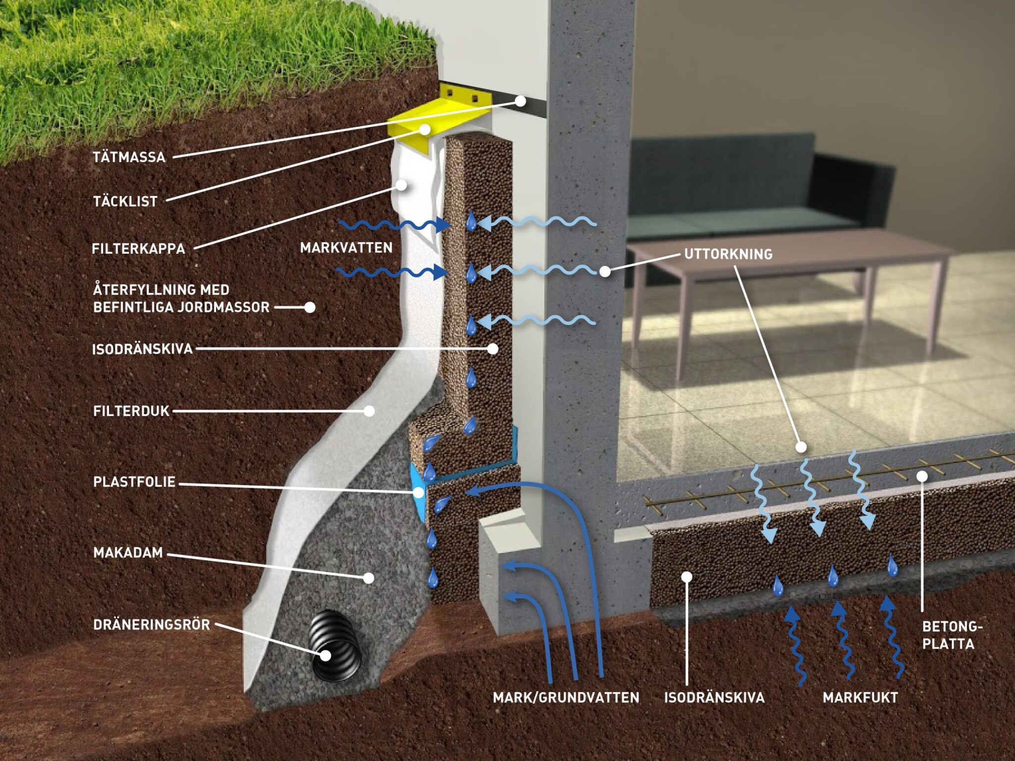

Dräneringen är gjord med 200mm isodrän enligt konstens regler. Täcklist som är tätat mot husväggen med isodräns klet och slagnitar med 200mm CC. Samt skivor och markduk osv nedåt enligt bifogad bild (men dubbla skivor). Detta fungerar fint som väntat.

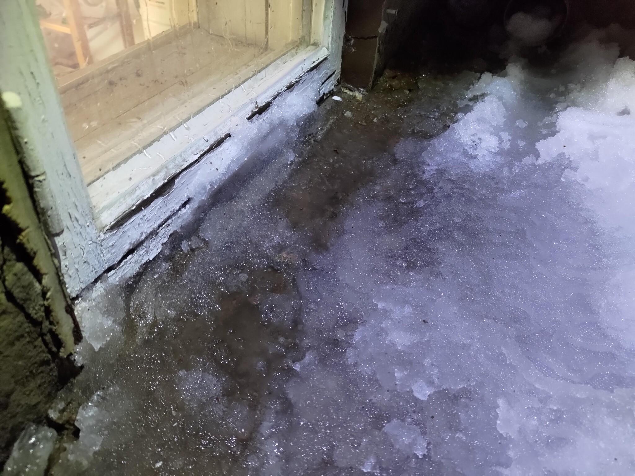

Nu till problemet som var helt oväntat, och som jag inte hört talas om tidigare när jag läst på inför dräneringen:
Det var konstigt väder i höstas med regn och minusgrader varvat med lite snö. Så marken (mest lera) var mättad med vatten och hade frusit djupt, minst 50 cm tjäle och även ovanpå täcklisten, det var bara närmaste 5-10 cm från sockeln som tinat från spillvärmen så det var tjäle direkt mot täcklisten så det var helt vattentätt.
Inget ytvatten kunde rinna ned till dräneringen. 50 cm ut från väggen hade det rasat snö från taket samt bildats en isvall av tidigare veckors regn/minusgrader. Så regnvattnet kunde inte ta vägen någonstans. Det resulterade i att det blev 5-10 cm vatten mot husväggen ovanför isodränens täcklist och via nån spricka i betonghålstenarna så rann allt överflödigt vatten rakt ned i källaren 😭
Tur i oturen skedde detta första hösten så jag hade inte hunnit fixa något i källaren bara börjat riva lite så inget blev mer förstört/mögelskadat än det redan var men om det hänt en gång lär det kunna hända igen...
Hur förhindrar jag vatten från att stå mot sockeln igen?
