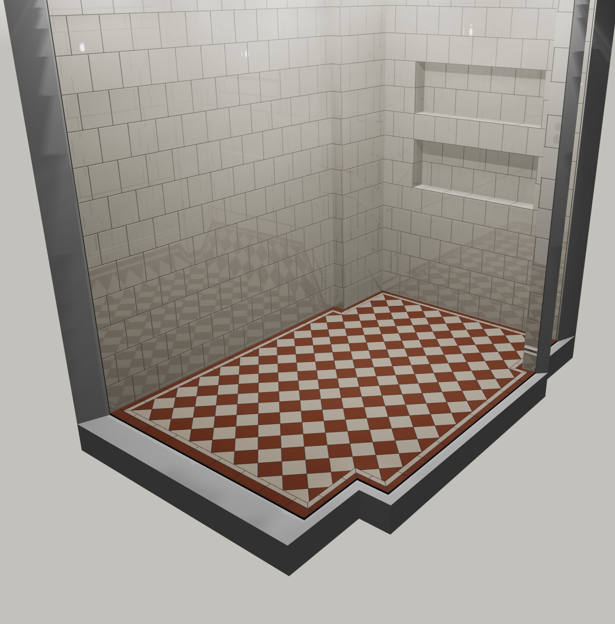

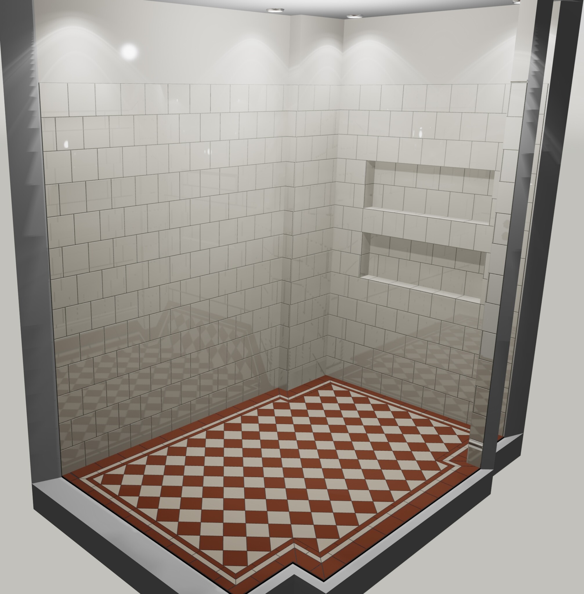

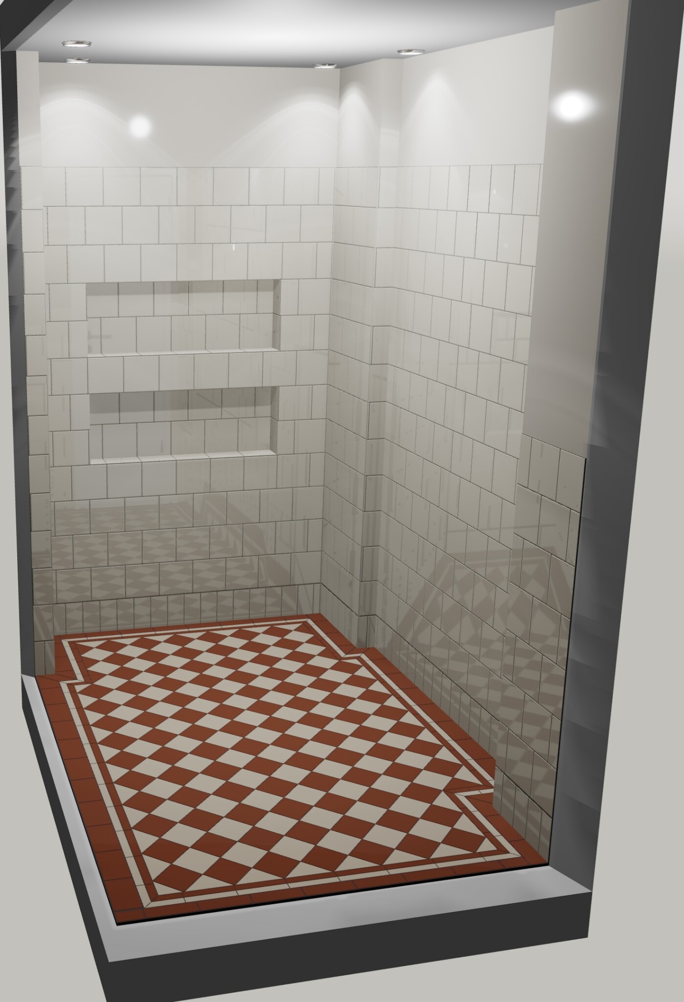

Tycker ni jag ska ha bara field tiles ända ner till golvet eller ha en rad stående half-tiles som ”sockel”?
(Bonusfrågan är vilken frisvariant på golvet -lutar åt den med bara en fris om han på Byggfabriken får till ingången lite snyggare. Vill inte ha för flådigt i mitt hus som byggdes för arbetare 1912.)

Jag gillar utförandet på första bilden bäst, både vägg och golv, dvs skippa half-tiles och välj bredare röd rand ytterst. Tycker inte det är flådigt, bara snyggt.
Smaken är alltid som baken men själv hade jag garanterat valt field tiles hela vägen ner och den smalare frisen (sista bilden). 🙂M marska skrev:Tycker ni jag ska ha bara field tiles ända ner till golvet eller ha en rad stående half-tiles som ”sockel”? [bild][bild]

Tackar! Hittills är iaf minst två överens om att field tiles hela vägen ner!

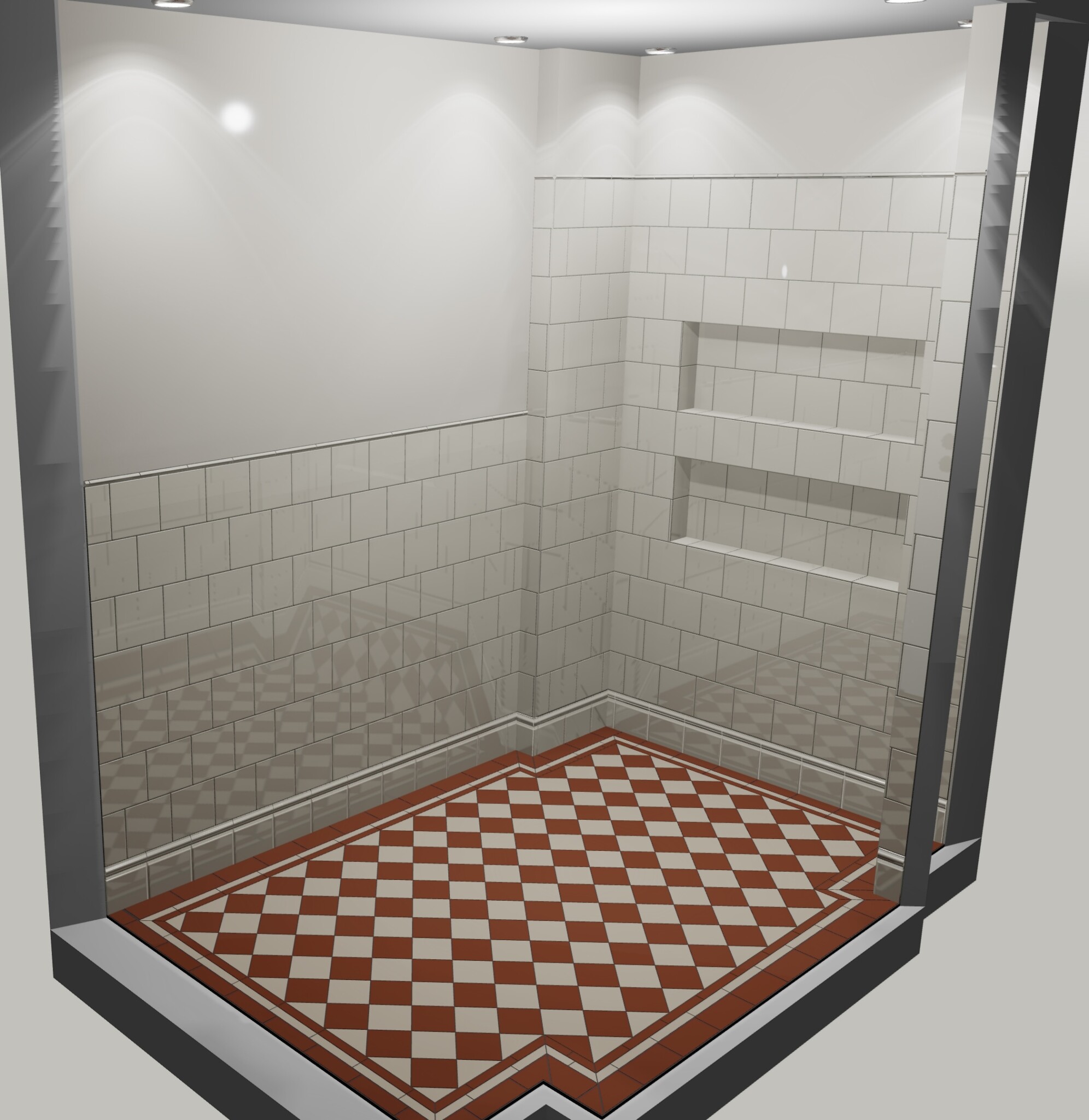

Ett alternativ är detta (fast troligen kakling på samma höjd runtom). Men jag tror jag tycker det blir för mycket i mitt ändå från början enklare hus/lägenhet?

röstar för sockel, dock inte den sista, för utsmyckad om nu huset är enkelt.
Jag har en annan synpunkt. I mina ögon är det mycket viktigt att alla hörn har den typen av plattor som går runt hörn, både invändigt/utvändigt.
https://www.byggfabriken.se/kakel-k...digt-horn-p310-137+bfab_color-Brilliant~White
Du har valt plattor i halvförband och har massa ställen där du behöver halva plattor. Det omöjliggör detta för du kan inte kapa plattorna eftersom glasyren går runt alla kanter på plattan, skär du dem så får du ett helt annat utseende. Det hade jag stört ihjäl mig på.
Dessutom har du nischer. Det ökar behovet av antal plattor med hörn. Och de kostar fläsk. Och sättningen av plattorna blir en grannlaga uppgift. Jag hade struntat i nischer och satt hyllor.

Tänkte en vända till. Absolut sockel av half tiles. Att ha hela plattor hela vägen ner ger mig funkiswibe och om huset är från 1912 är det inte funkis.
Hmmm. Jag hade tänkt plattor med utvändiga hörn men tänkt spara in och strunta i de invändiga hörnplattorna.B Berguven_glenn skrev:röstar för sockel, dock inte den sista, för utsmyckad om nu huset är enkelt.
Ja de är dyra.
Jag är inte 100 på att jag förstår helt. Om de kapas ska ju inte den kapade kanten vara synlig utan väl ”geras” i invändiga hörn?
Nischerna på bilden är inte spikade men jag tror jag vill ha en eller två nischhyllor.
