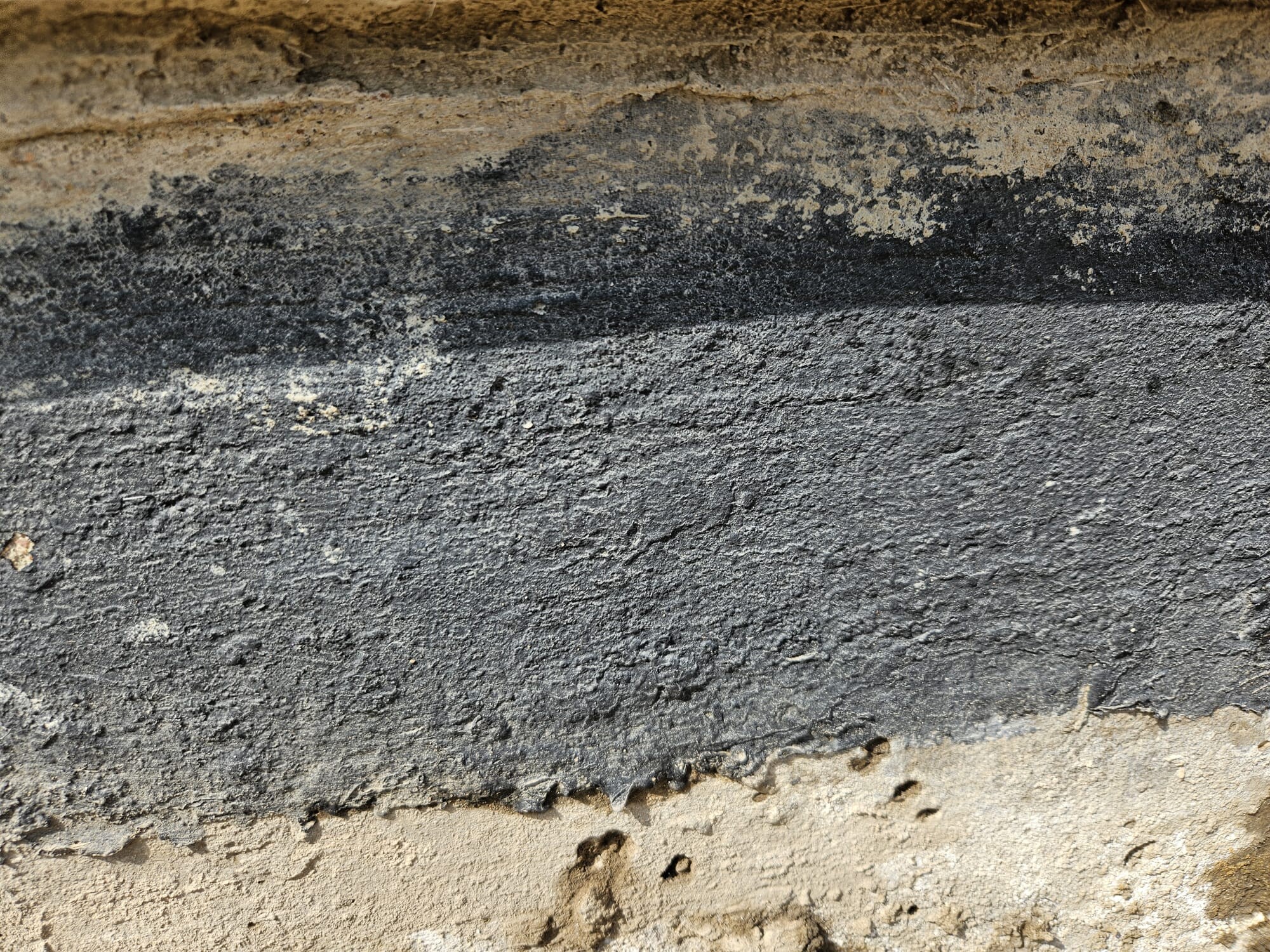

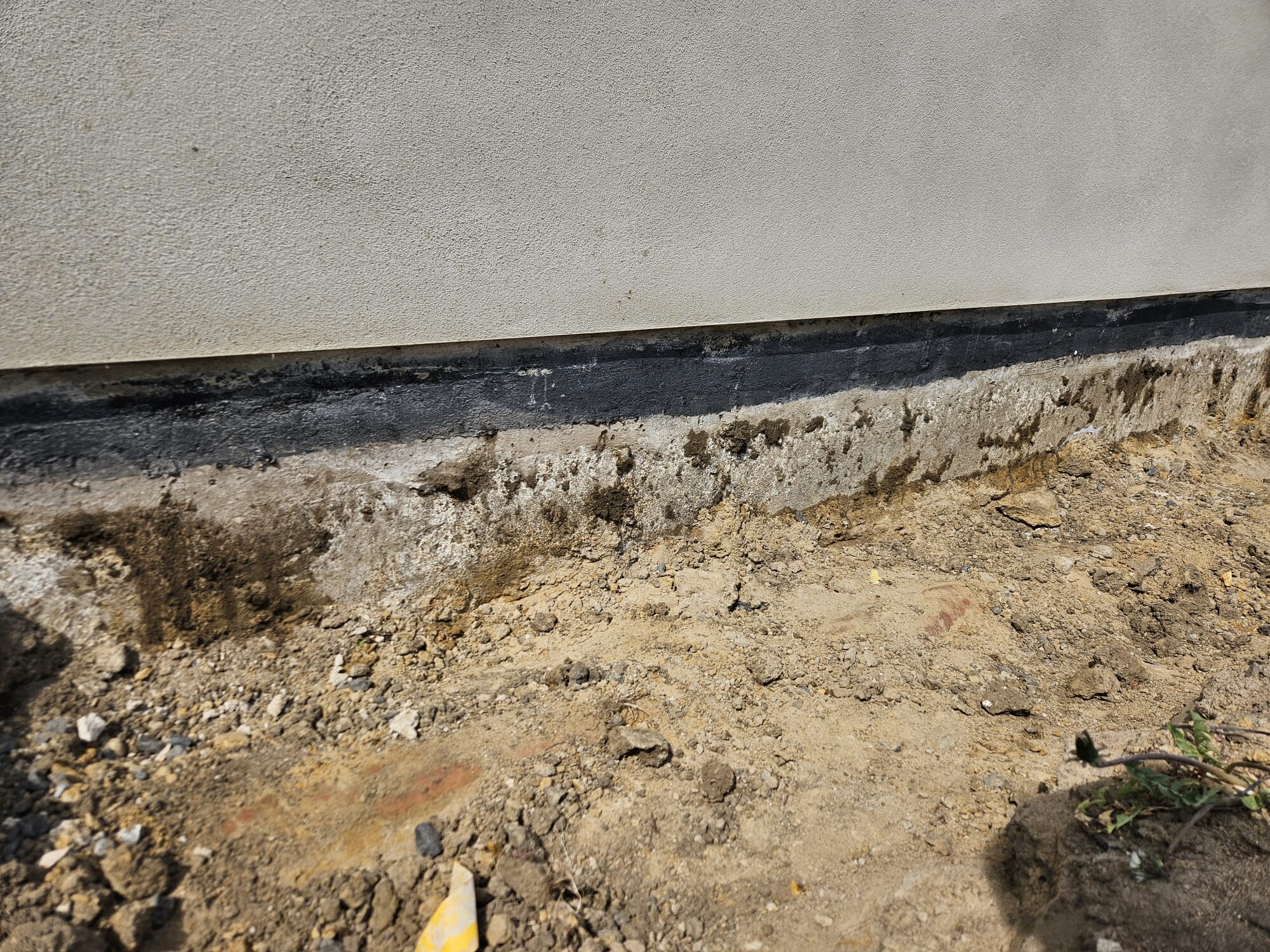

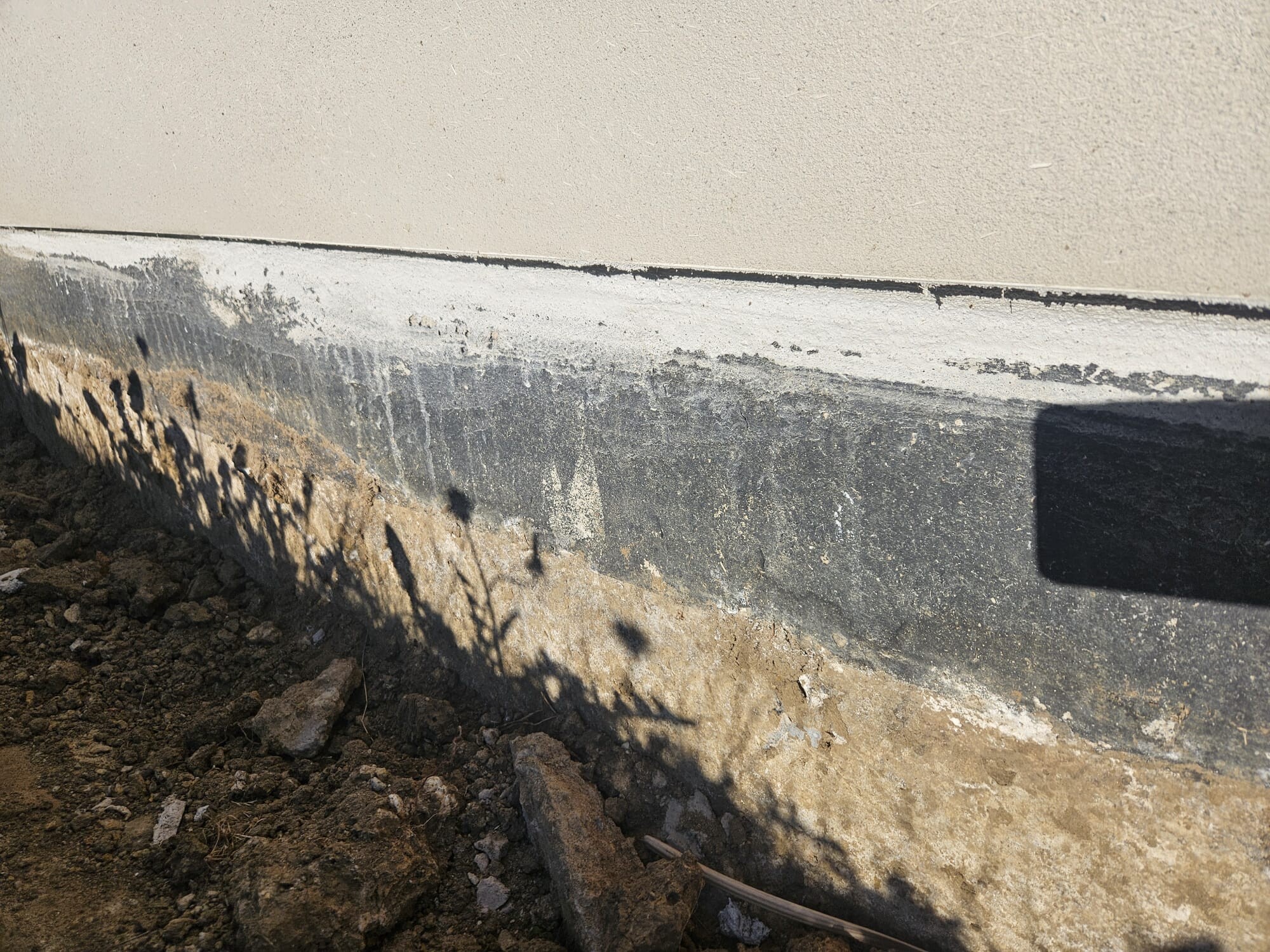

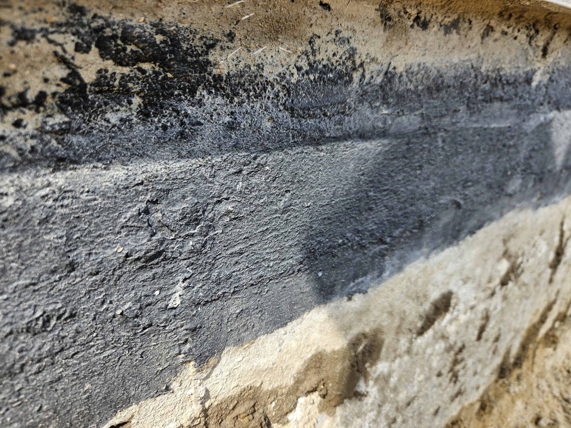

Vi bor i ett enplanshus, stående på en betongplatta på mark. Ska måla om huset och skulle gärna vilja passa på att även måla grunden/sockel, den verkar dock vara tjärad. Frågade på Hornbach och de visste inte hur jag skulle göra - Någon med erfarenhet eller tips på hur jag ska göra? Vill helst inte använda tjära.
Det är nog inget annat än tjära som fäster på den befintliga tjäran..
Kanske är din grund struken med kallasfallt och inte tjära?

Hej, det vet jag faktiskt inte, är det möjligt att bedöma vad det är utifrån bilder?

Kallasfallt
F fribygg skrev:
Kallasfallt
Aha, vad innebär det? Enbart Kallasfalt som fungerar på det?
Det ser ut ungefär som på mitt hus och där hade dom målat med brun plastfärg som suttit någon decennie innan det nu börjar flagna och lossna. Men färgen och tjäran följs i stort sett alltid åt och lämnar ren puts bakom sig.
Ska du måla på börja med att tvätta noga så det inte är massa löst.
Jag kämpar på med att slipa bort allt, skålslip med borsttillsats samt bra dammsugare med cyklon eller annan stoftavskijlare och bra andningsskydd så går det hyfsat bra för att få en putsren vägg som andas igen...
Vilket är mitt mål i samband med dränering osv så jag vill ha bort det som tätar och tar estetiken i ett annat ytskikt.
Notera att jag är ny på hus så ta det med en stor nypa salt...
Måla på med vanlig en vanlig enkel sockelfärg för utomhus, men ni får kanske stryka på ny färg vart 10-15 år.
