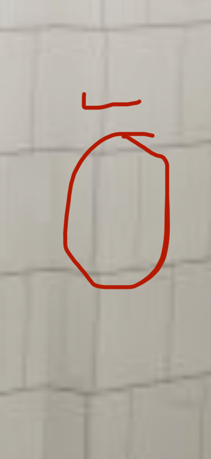

Jag är tveksam till halvförbandet på väggarna, det strider mot kakeplattors natur* och känns som en grej för mycket i detta redan händelserika rum, dessutom med många vinklar och småytor på väggarna. Du ser säkert själv hur stökigt det blir med småbitarna i innerhörnen och kring väggnischerna.. Jag hade slagit ut ett enkelt rutnät på väggarna och måttsatt nischerna utifrån hela plattformat på bredden och höjden, med hela plattor mellan dem och på deras bägge sidor (plus böjen på innerhörnplattan
)..Men nischerna är lite för små för böjarna - där hade jag nöjt mig med plattor som har glaserad kant på de utåtgående nischkanterna.
* Kakelplattor, särskilt de traditionellt tillverkade, blir av produktionstekniska skäl en aning tunnare ut i hörnen än mitt på plattkanten. Därför är det optimala sättet att slippa fogsprång att sätta dem i rutmönster. Sätter man dem i halvförband, mötet den tjockaste punkten på en platta de tunnaste på de två i över/underliggande plattrad.

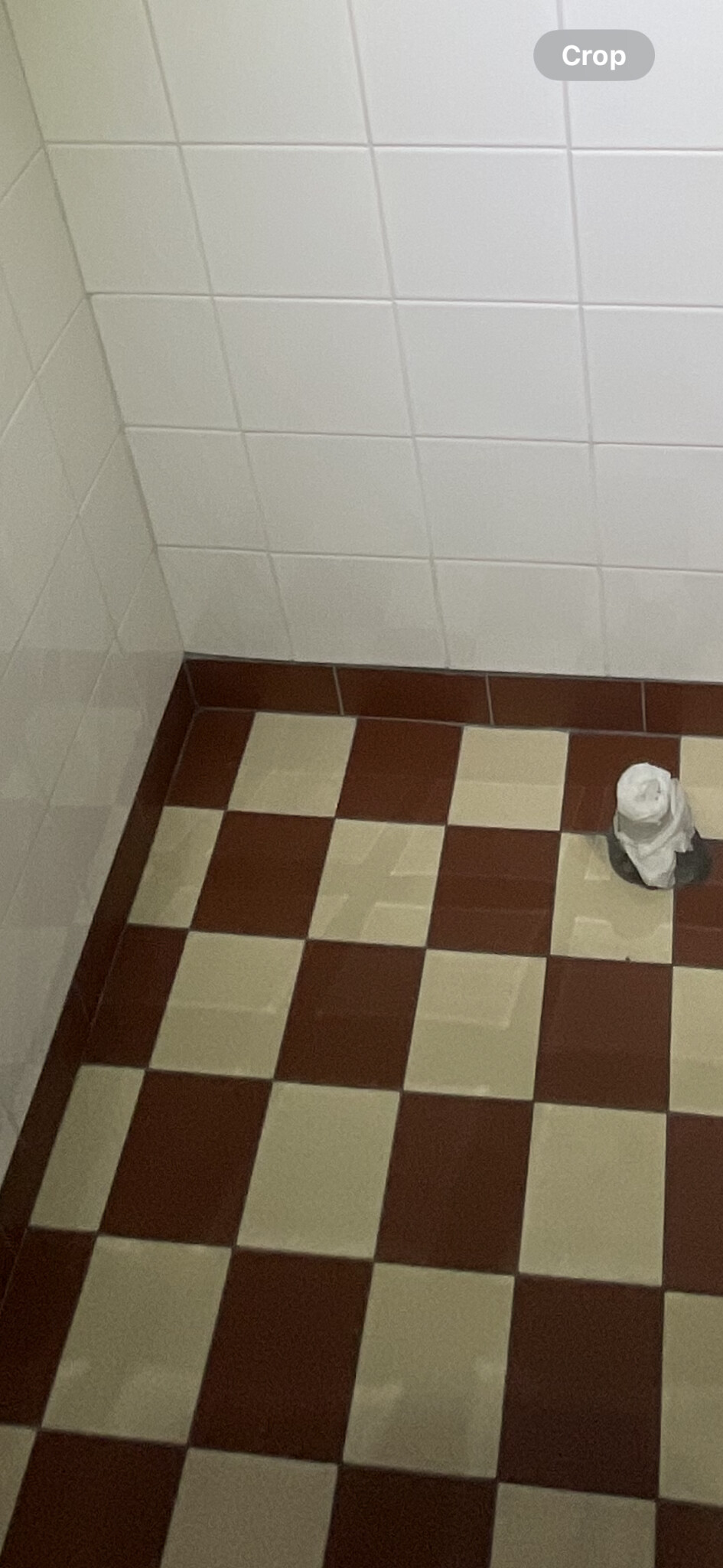

Gör sockeln av röda golvplattor. Men liggande, och helst med sockelplattor. Om vitt, ingen sockel.
Frisen ska ha den breda kanten (Men med röd sockel kan det också vara enbart rutor utan fris)
-Ja, lägg en sockel i granitkeramik ist för vitt. Såhär gjorde jag i en källartoalett (jag vet att det är fogsprång osv, plattor sattes på befintlig betongvägg och lyckades inte ta upp ojämnheter överallt).

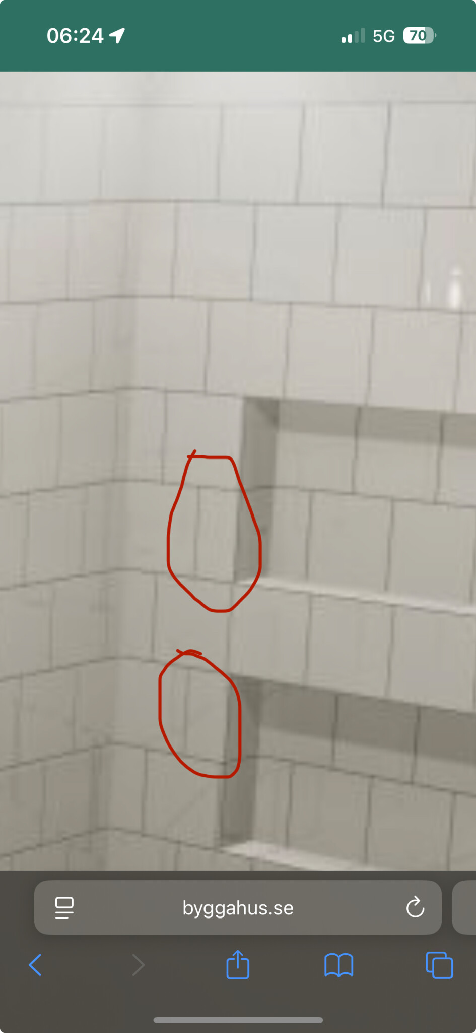

-ang förstår inte helt. Ringat in några plattor. Jag tror de blir ett veritabelt helvete att få till dem snyggt. Min erfarenhet är att du vill BARA ha kapade plattor av den sort du köper ininnerhörn, aldrig mitt påmplatt yta.
-skippa nischerna HELT. Sätt upp hyllor/korgar. Kaklade hyllor är ofräscht… blir alltid massa äckel i fogarna eftersom vatten kan bli stående, spec nära dusch.

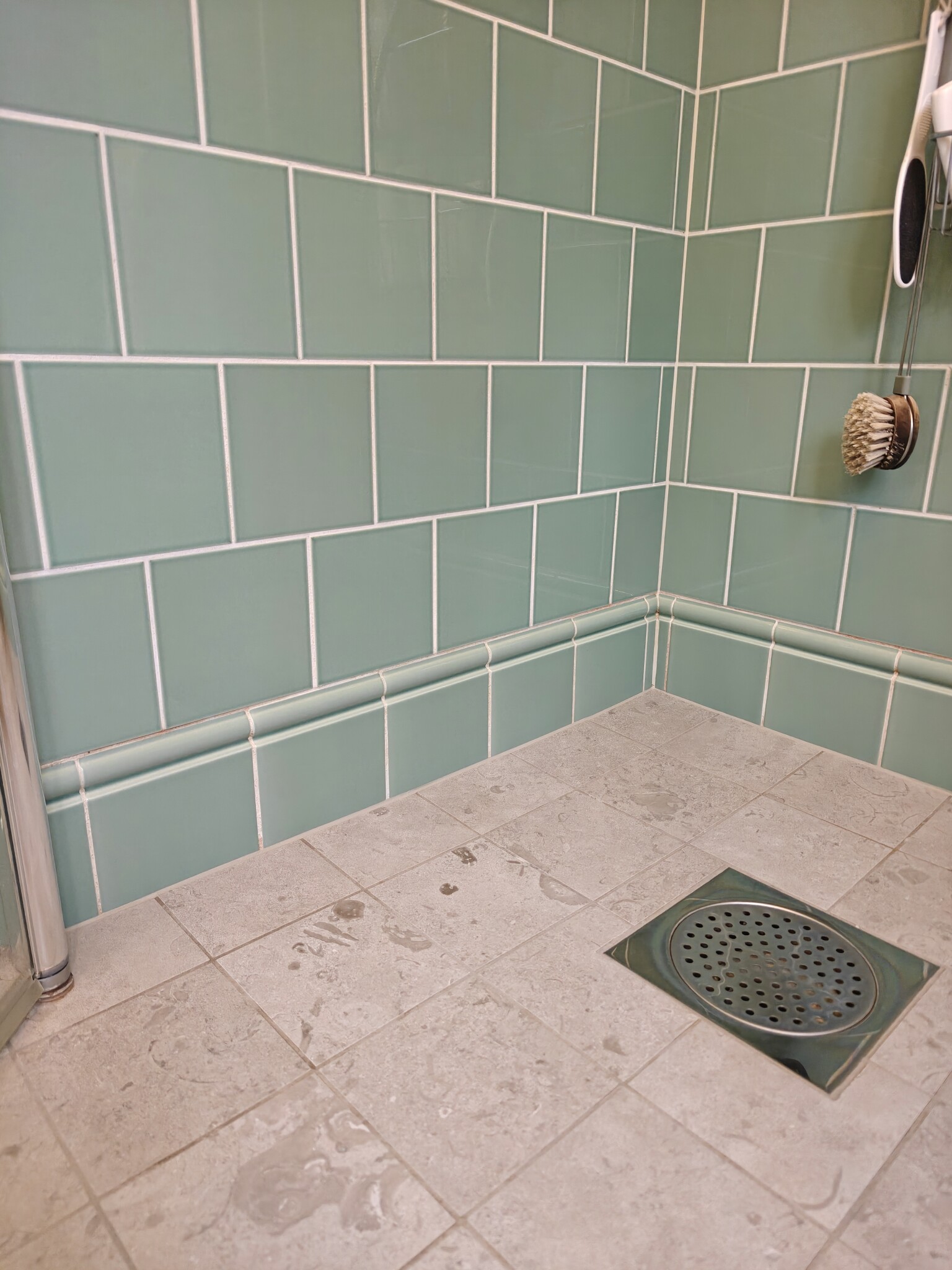

"Sockel" är för mig något som hänger ihop med golvet, det finns ju historiska och praktiska anledningar till det. Sockel inomhus brukar ju heta "fotlist", vilket förklarar vad det handlar om.
Jag skulle antingen göra en fin sockel av (helst) hålkälsplattor lika golv, eller avstå helt.
