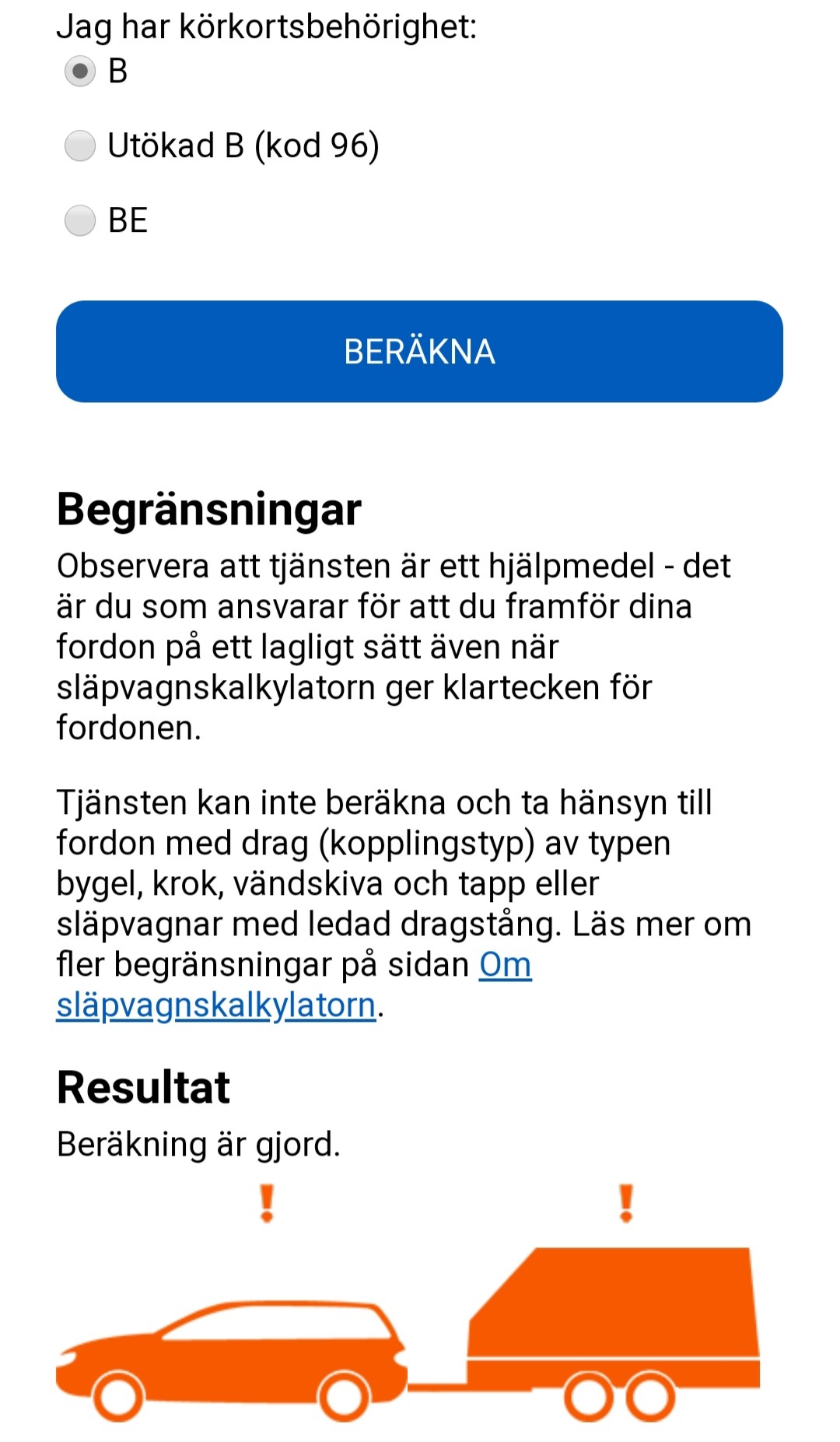

Nej, samma regler för B och B96, bara olika summor för totalvikterna.A Huddigköraren skrev:

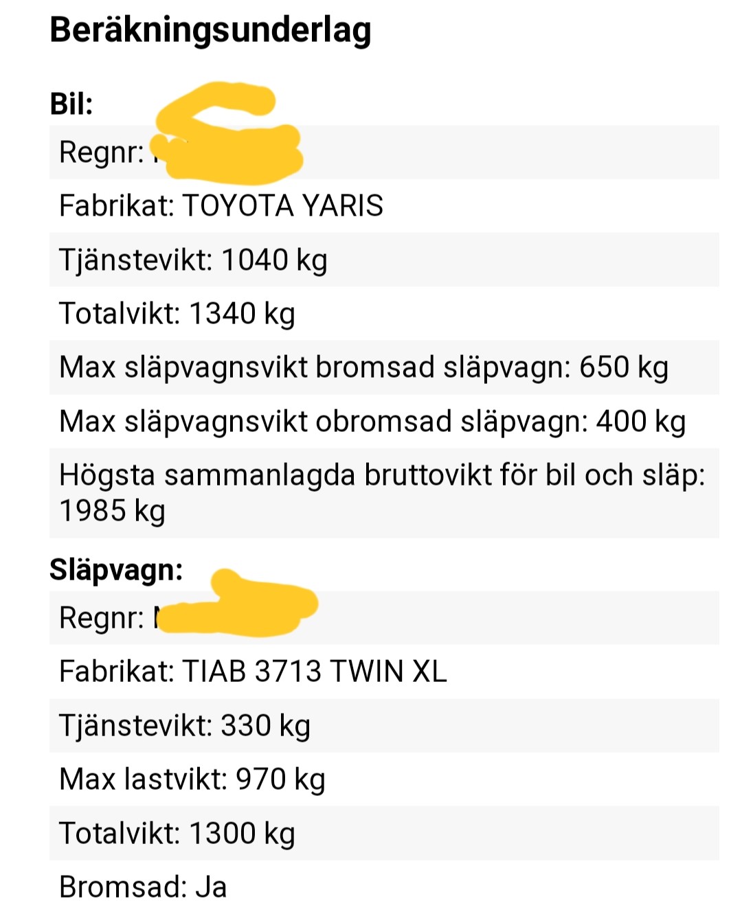

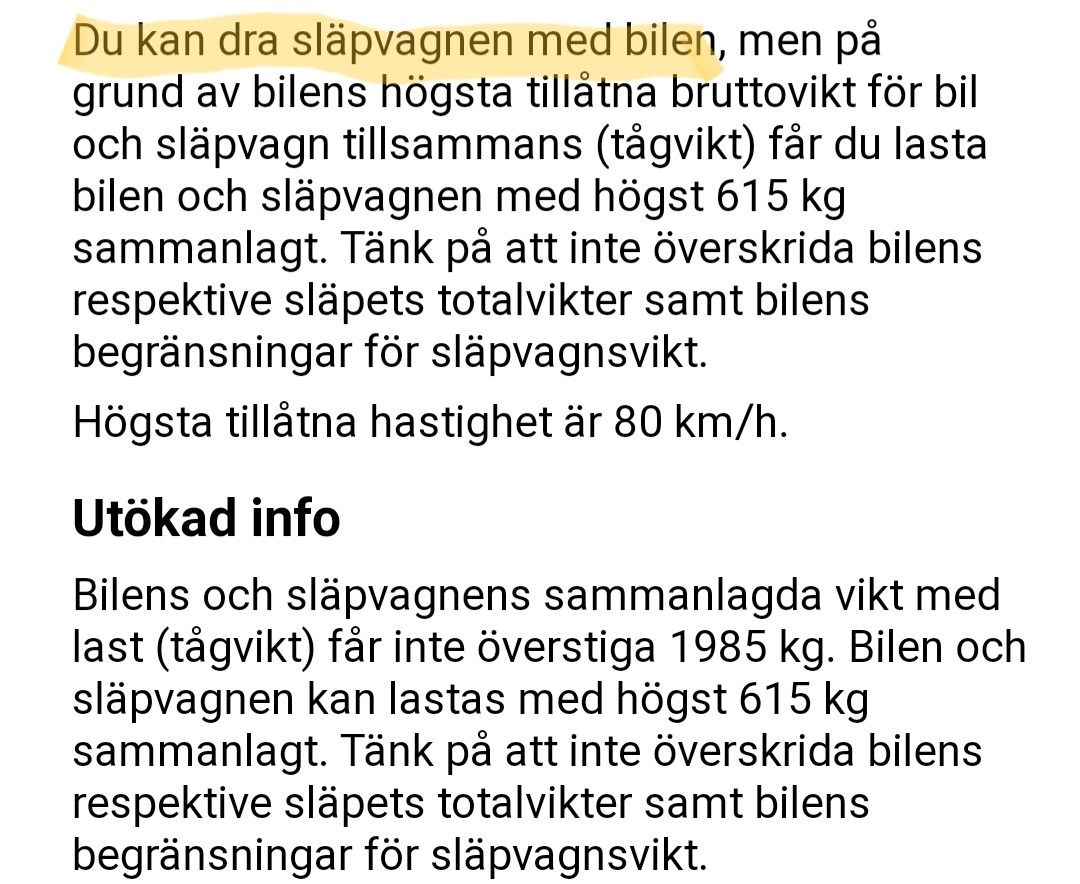

Exempel från släpvagnskalkylatorn:
Notera att max släpvagnsvikt är 650kg. Släpet har 1300kg totalvikt.

Perfekt exempel!
