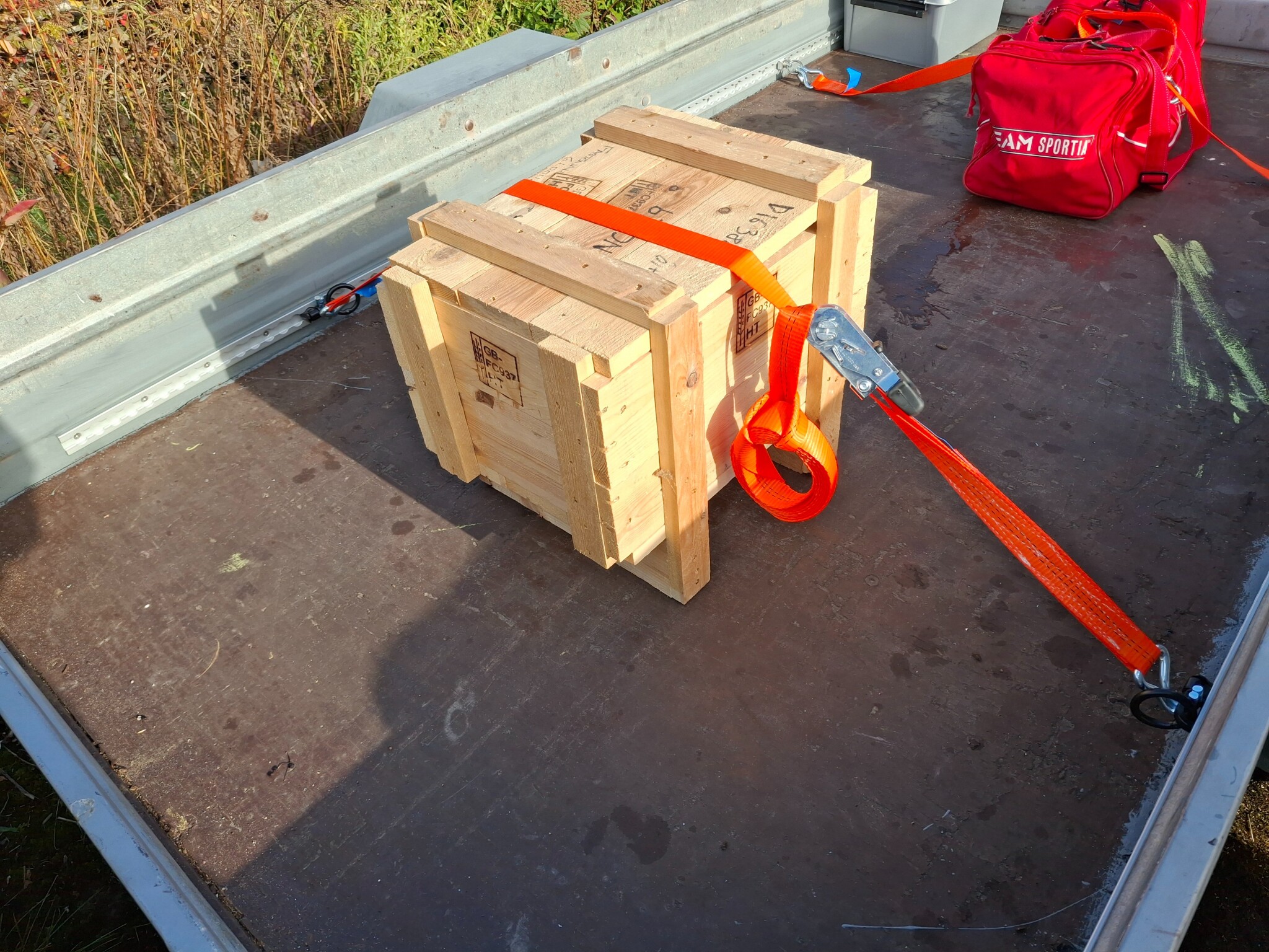

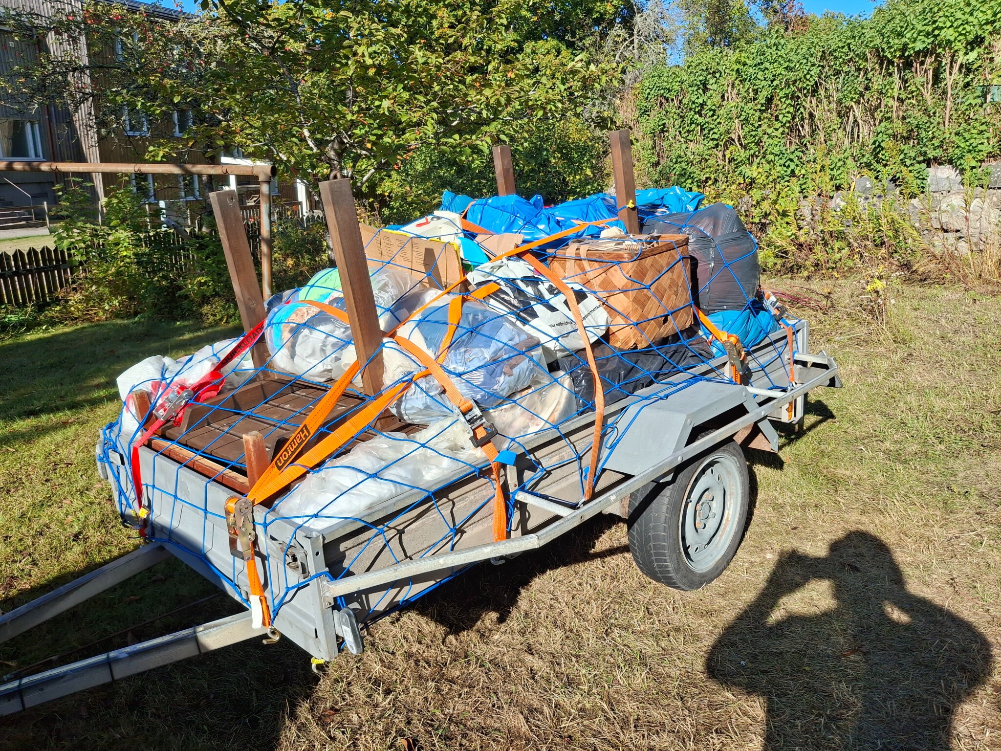

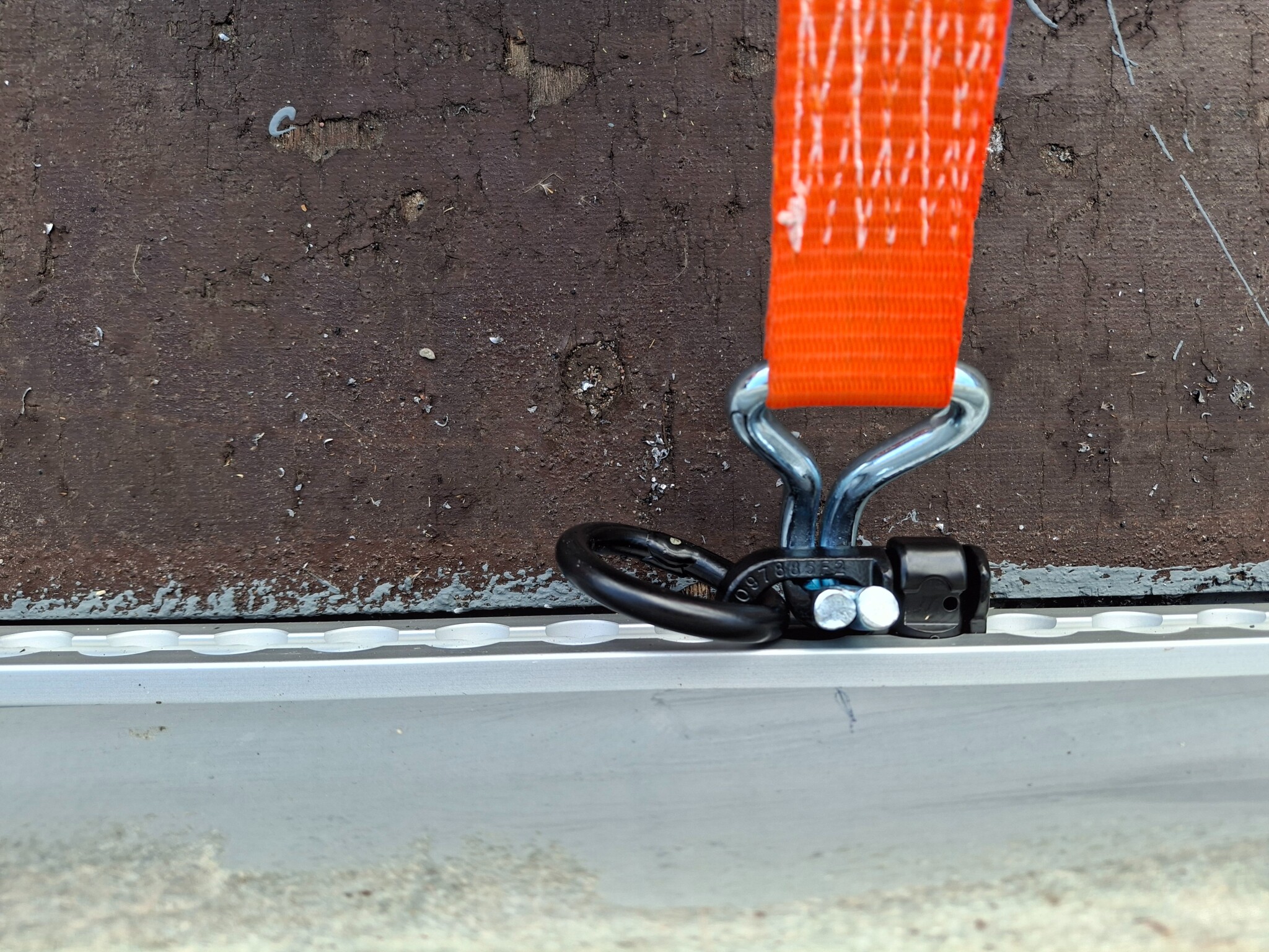

Nu har jag L-track på sidolämmarna men får återkomma om hur de funkar praktiskt. Än så länge verkar det som ett smart system och det speciellt som jag (ännu) inte har andra öglor på insidan. Passade på att sätta några nya krokar på utsidan för nät etc då jag redan har skruvarna på plats.Z z_bumbi skrev:

En testlastning.. Lådan väger max 10 kg och friktionen mot flaket är hög så ett band räcker även om vinkeln är hög.
Två bilder på fästelement på plats. Sen lösa på flaket. Sist monterade skenor.

Allt för att slippa den här typen av lastning. Att dra banden över lämmarna kräver en betydande höjd för att det ska låsa bra och tidigare har jag fått bygga upp något på höjden allt för ofta. Nu kan jag fästa massor av band och nät i förväg och dra som det passar. Även om det är elegantare med få band så tar det några sekunder att spänna en drös till.
