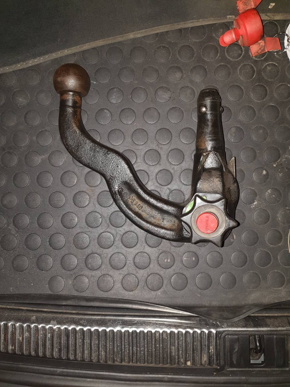

En kompis tappade sin avtagbara krok, en sån där man trycker upp och låser med någon sorts vred. Han hade tydligen lyckats låsa den utan att låsa den.
Han är också en såndär som hänger katastrofvajern runt kroken från sitt bromsade släp, de släpet bromsades ju då aldrig när hela kroken lossnade och rullade ut i spenaten några hundra meter från hemmet.

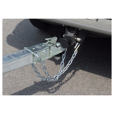

Enda gången jag inte haft en fästanordning för vajern har jag svetsat dit en ögla. Jag är nog inte så där jätte brydd om lagar, men detta är mer sunt förnuft. Alla är vi olika...
Hade jag köpt en konservburksvagn/EU-släp hade jag kopplat en vajer som höll släpet ala amerikansk standard där de kör med kättingar.
USA standard
ex. av kroktypen
Och hur vajerfästets fästanordning sett ut är någon jag nog aldrig tänkt på, eller så har jag glömt att jag tänkt på det

Vår tidigare bil med drag hade en sådan typ av löstagbar krok. Men där satt det en ögla att fästa katastrofvajern på själva dockningen till den löstagbara kroken. Så hade själva kroken lossnat så hade vajern fortfarande suttit fast i bilen.
Sedan var det inte lätt att komma åt själva vajerfästet när man skulle koppla vajern. Men det gick att lösa med ett rostfritt schackel så blev det lite lättare att komma åt.
