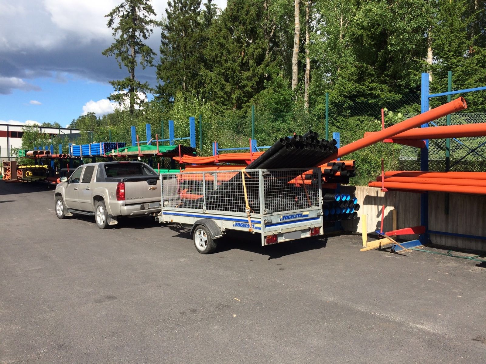

C corre skrev:
Ett tips om ni handlar beg hyrsläp är Thule/Fågelsta D1000 släpen med måtten 325x152cm, det är en 1300 axel och kopplingsanordning på dessa, men olika däck, så med nya däck går det att registrera om det till 1250kg som är deras största modell i samma serie.
Dimentionen är iaf. vad ett Svenssonsläp ska ha, mindre ger bara problem. Har haft mitt Fogelsta D1000 i många år nu, många ggr. har det dock varit för litet :giggle:
