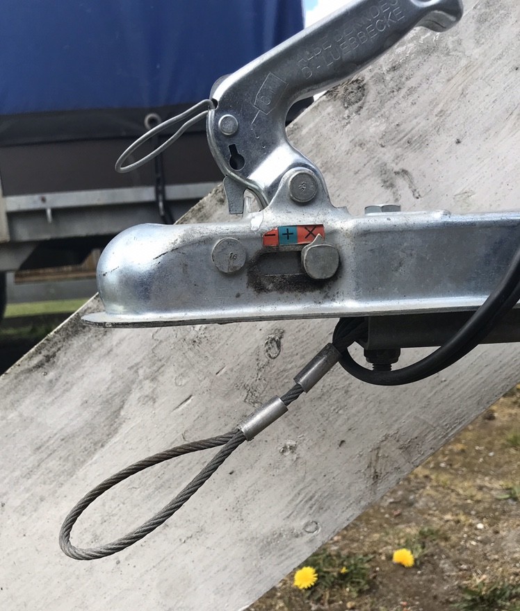

Immobil Immobil skrev:
På vår obromsade släp finns det en vajerögla att lägga om dragkroken.
Vajern skall inte läggas om dragkroken med ögla utan fästas i avsedd infästningsögla som skall finnas på bilen. Sitter tyvärr inte alltid så att den är lättåtkomlig....
1
Jag vet det, men denna öglan når bara om dragkroken. Den var som standard monterad så.
Här kommer en bild på arrangemanget:
Dragkroksanordning med en ögla i vajer som är standardmonterad.
1

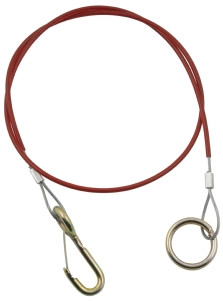

Njae.
Det beror faktiskt på vad du har för sorts hake på wiren.
Ser den ut som denna så bör man lägga den runt halsen:
Ser den ut som denna kan den krokas i ett hål utan att läggas runt halsen.
