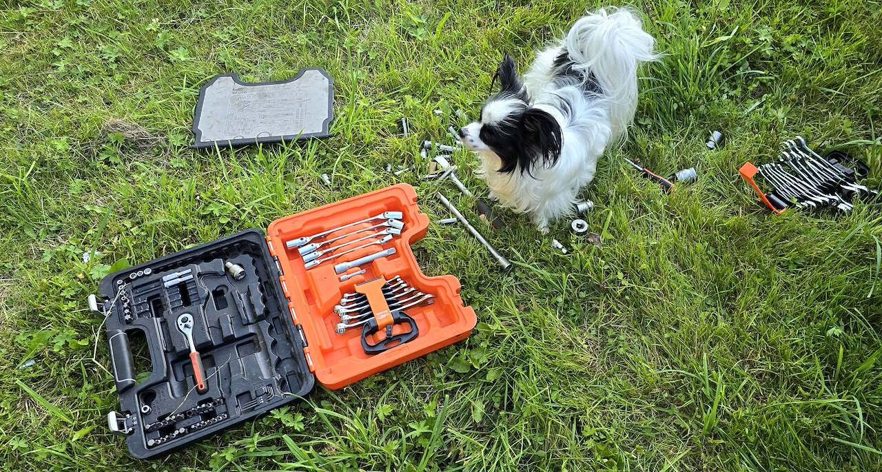

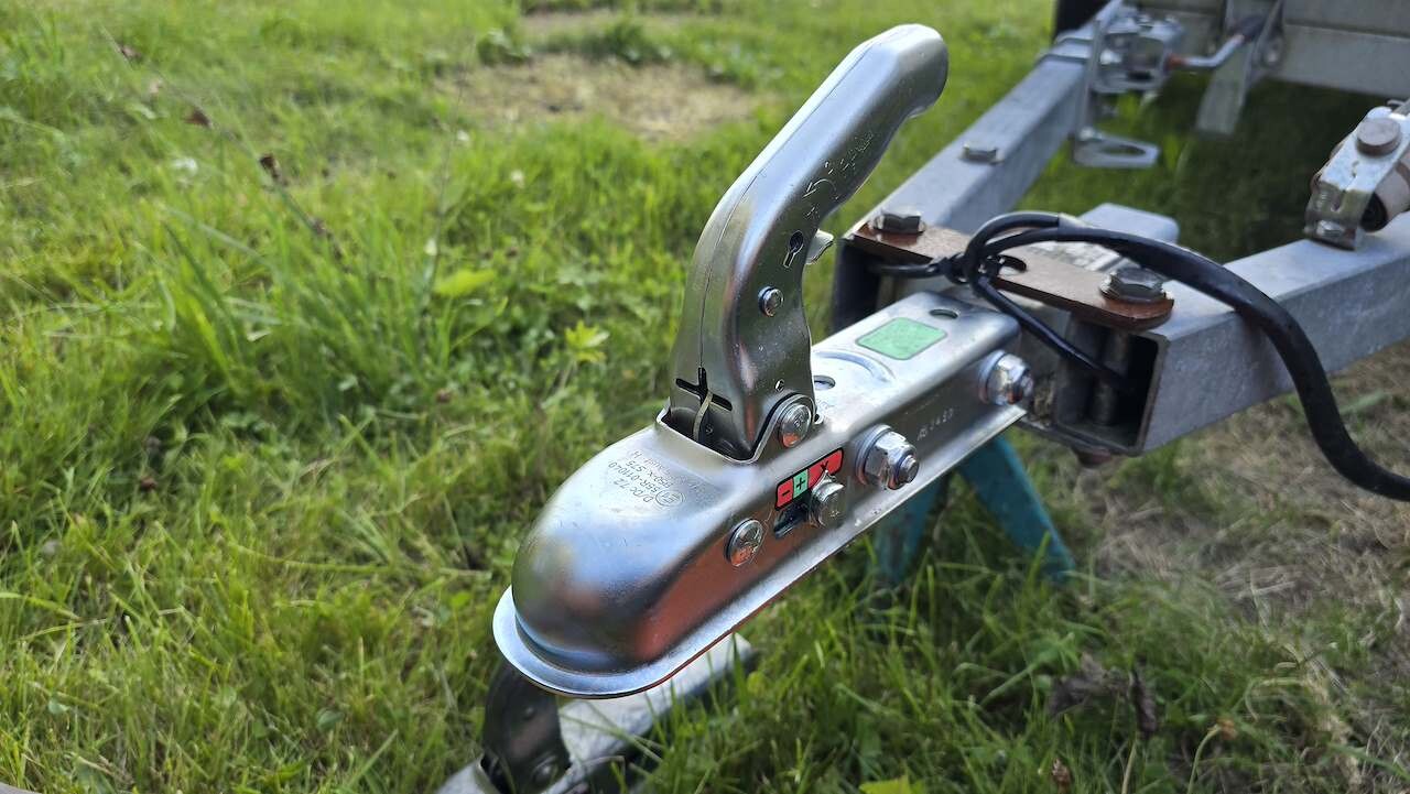

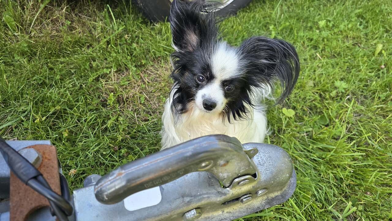

Det blev enklast med en likadan handske som jag hade.Samuel Hopstadius skrev:
De gjutna handskar jag kikade på hade rund infästning å någon annan hade knasig hålbild.
Rosa tyckte allt den gamla handsken såg skaplig ut ändå.
Det tog en stund att hitta rätt hylsa tydligen.. 🙄
I eftermiddags blev det till att åka å visa upp kulhandsken och för 199:- fick jag ett papper där det stod att jag var välkommen tillbaka om två år.
