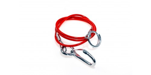

Jag har också en vajerögla som jag lägger runt kroken. Något alternativ finns inte med den vajern. Eftersom släpet är obromsat så går det ändå inte att "rycka i bromsen". Jag har hellre skadorna på min bil än att den far iväg och träffar någon annan bil, cyklist eller fotgängare.
För 10 år sen eller så såg jag en bil som kom ut från macken med sitt hyrsläp. Bilen svängde, men släpet som inte satt ordentligt på släppte och åkte rakt fram (vajern var väl onödig) och parkerade i sidan på polisbilen... Den vill man inte vara med om.
Jag köpte en vajer nu ändå. Lånesläpet Reko som jag använt mycket hade en sån på bild som bara når över dragkroken. Får hoppas den kan hålla kärran så den inte åker över i mötande fil eller så. Måste googla på ämnet men kanske är det så att man inte brukar ha till obromsade. Är kärran tom så borde vajern kunna hålla 215 rullande kilo.

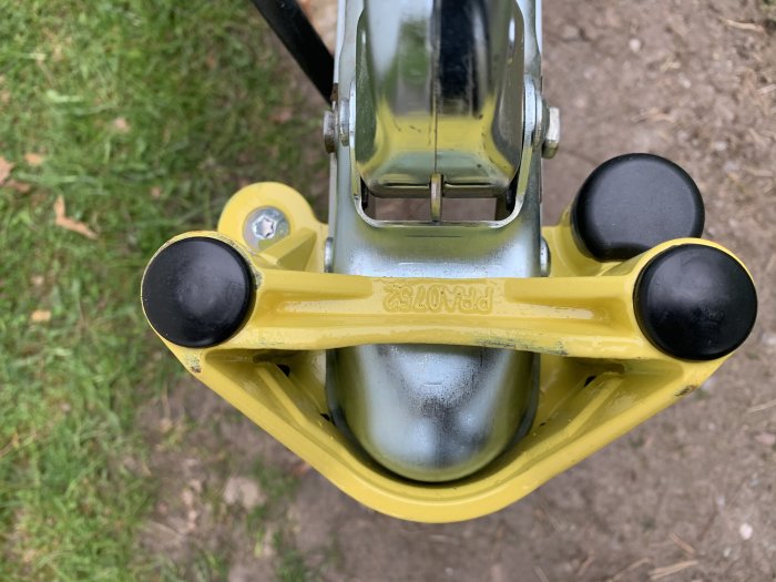

Det vet jag, ingick i både BE och CE-kortet så naturligtvis kör jag inte med 800 kg kultryck... Däremot blir ju släpet nog så tungt att hänga på med 80 kg kultryck och det blir besvärligt att dra ett tungt lastat släp för hand, speciellt om det inte står på ett perfekt jämnt underlag. Har man ingen medhjälpare eller back-kamera så är det svårt att precisions-backa bilen så pass att kulan hamnar precis under handsken, utan det brukar behövas en liten manuell "justering"![]()
Ett tips om man inte ser var draghandsken är via backspeglar/bakruta så kan man märka handsken med någon ”käpp” som tex snöpinne.
Beroende på hur handsken ser ut så kan man ha en magnet i änden på pinnen så att man enkelt kan fästa pinnen på handsken. Sedan kan man skruva fast tex en rörbit på lämpligt ställe på/under släpet där man förvarar pinnen när den inte används.

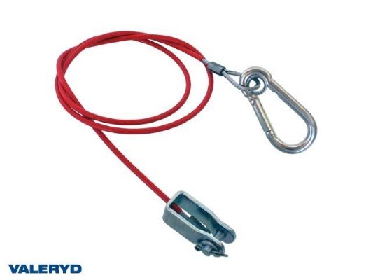

Vajernn som sitter precis vid handsken och som är som en ögla känns klart tjockare än de som brukar dra åt en broms. Om det räcker vet jag inte, men jag tror inte den skadar heller. Fast jag är feg och väljer att kontrollera att handsken fastnat ordentligt på kulan.
Jag tror du har fått för dig att mitt "problem" är större än det är. Visst går det för det mesta bra att rangera även ett tungt lastat släp med handkraft, men plötsligt står det med ena hjulet i en grop och man tar i så man riskerar att överanstränga något, arebtsställningen är ju inte alltid den optimala vid sådana tillfällen. Ska jag lasta något tungt kopplar jag släpet först, vilket jag ändå vill göra för att backa det på plats mot maskinen eller vad det nu är som ska lastas. Släpet ska ju ändå kopplas, annars är det liksom ingen meding med ett släp, det har ju ingen egen motor för framdrivning utan måste av naturen dras bakom ett annat motorfordon. Var och en gör som den vill, för all del köp stödben om man gillar det, men att sätta fast någon pinne på handsken varken vill eller orkar jag göra, har fått nog av sådana "gubblösningar" som min far hittat på genom åren och verkar smarta men förr eller senare slår tillbaka. Lättare att göra den sista korrigeringen för hand då, eller välja bilen som har backkameraDemmpa skrev:
Jag har flera ggr korrigerat ett enaxlat släp stående på gräsmattan med ca 650kg på släpet så att jag kunde häkta på det på bilen.
Det där med obromsat och wire var fasen inte lätt. Hittar såna som kontaktat Transportstyrelsen och fått helt olika svar. Det finns också extra kraftiga vajrar och hakar särskilt för obromsade släp att köpa. Jag har om jag nu ska ha nån köpt fel sort, den som säkert släpper med endast en klen hake och ring. Mitt släpvagnslås låser dock släpet till kulan så jag har säkerhet mha den.
En vanlig katastrofwire ska dra åt bromsen och sen gå av, så den är inte att lita på för att få ett obromat släp att hänga kvar efter bilen.
Det ska vara en grövre wire till det med en ögla som läggs runt själva dragkroken istället för en karbinhake som fästs i en tunn ögla på sidan om.
