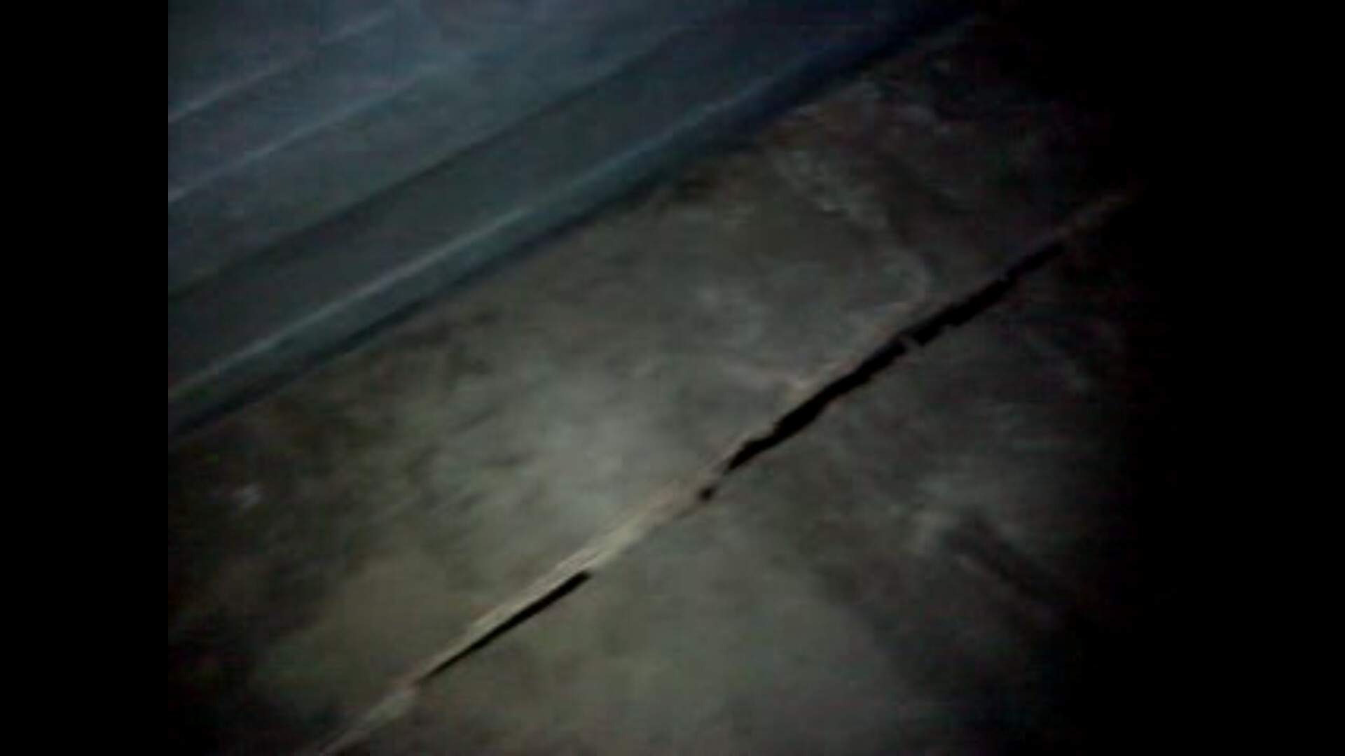

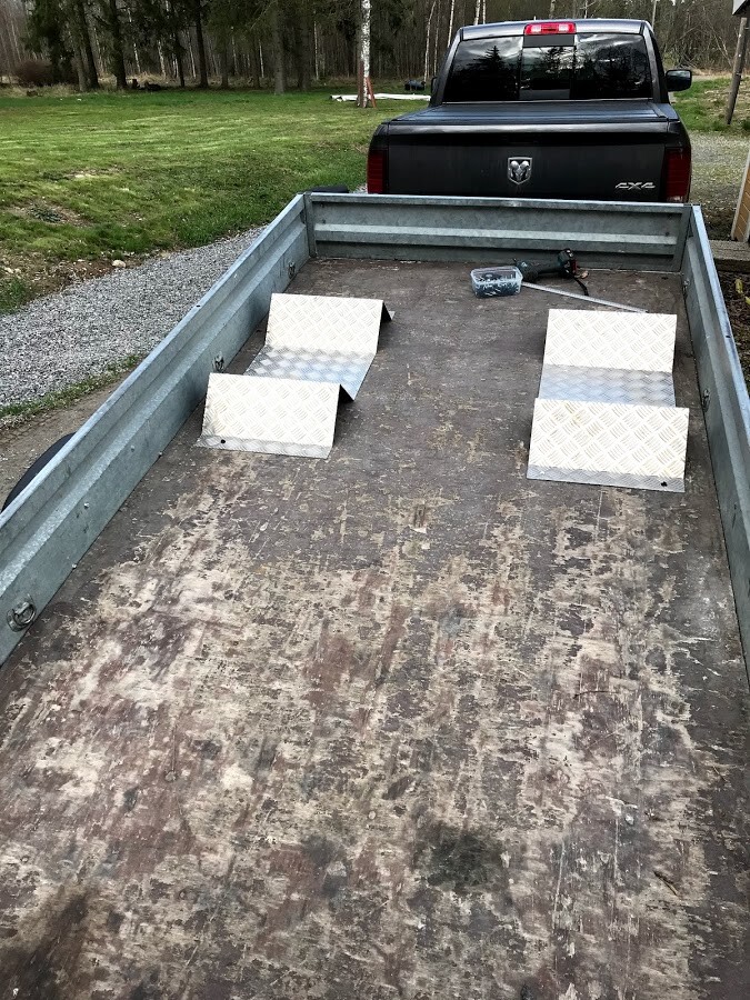

Ja inte oljar jag in skivan, så de är väl därför mitt sparsamt använda släp ser ut såhär efter ~8år. (Thule/Fogelsta D1000) Skruvarna i kanterna behövde även "tidigt" brickor för att hålla skivan nere.G Gulketchup skrev:Hmm... Jag är nog av helt motsatt åsikt här, förutom om man bara ska köra grus, jord, etc. Tycker de gånger jag använt släp med alu/plåt-flak att det är "otrevligt" att hållas med och låg friktion jämfört med plyfa. Släpet jag använder mest idag är ett åtm från 95 med originalskiva, har bara stått ute med lite lut så vatten rinner av och behandlats kanske vartannat år, det är lite skavt i bakkant och några skador här och där men annars i gott skick. Att byta skiva efter 30 år kan jag ändå tycka är okej, men det kanske är stor skillnad på kvaliteten av skivor.
Ang. skyffla material så behöver man ju inte jobba för att köra skyffeln i skivan varje gång och avsluta med borste/vattenslang
tidigare Thulesläp som jag rullade på en sten. Det var ett 750 släp så kanske tunnare skiva 🤔

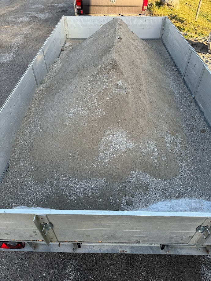

2.3t material på 4x2m yta. Men ska man lasta ~500kg åt gången kanske man vill få bort varje gruskorn vid varje lass. Jag stördes iaf. inte av att alugolvet var räfflat vid avlastning då och då med skyffel (Stenmjöl den gången)

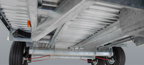

Hur aluprofilerna ser ut på Anssems släp
