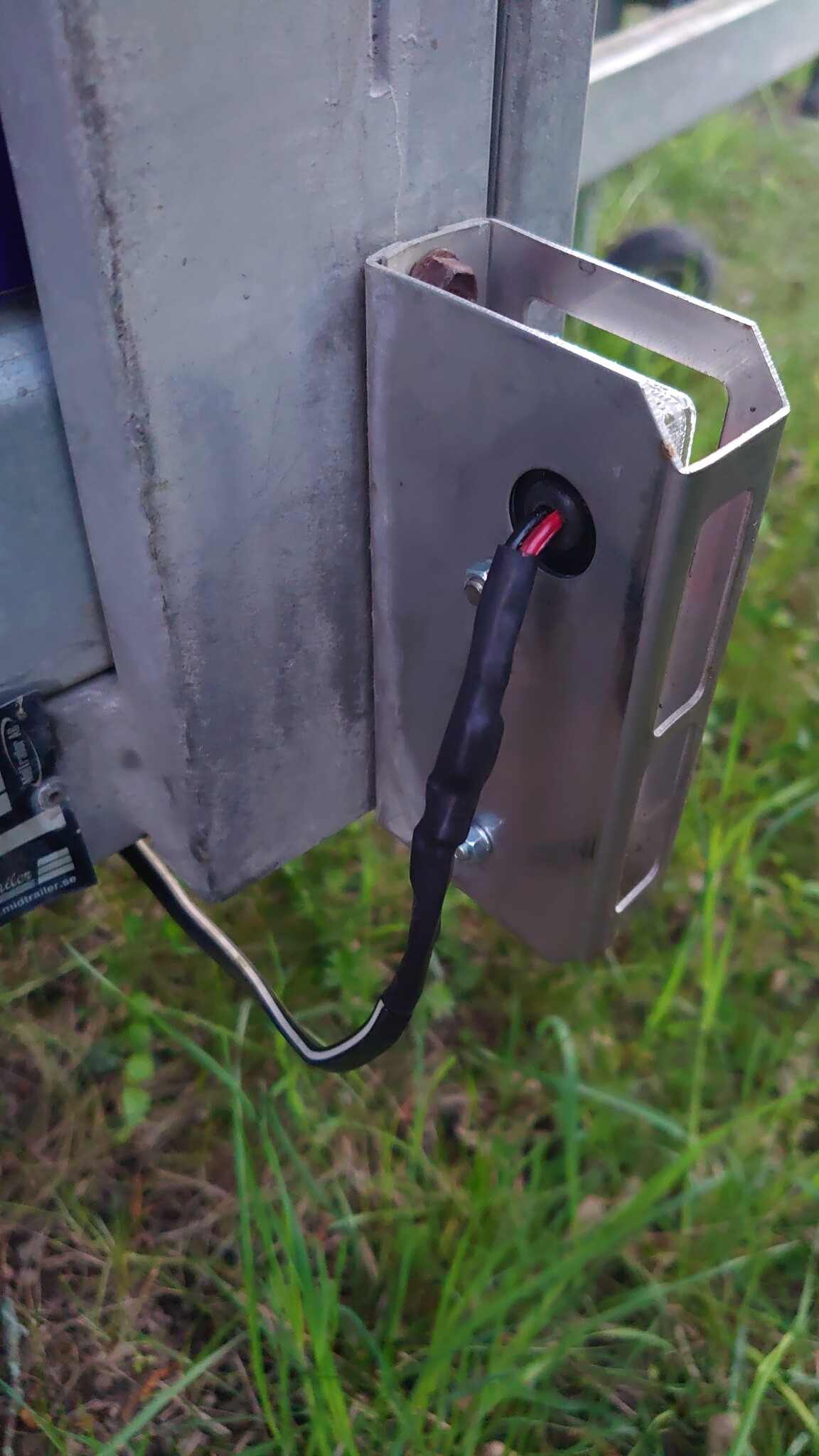

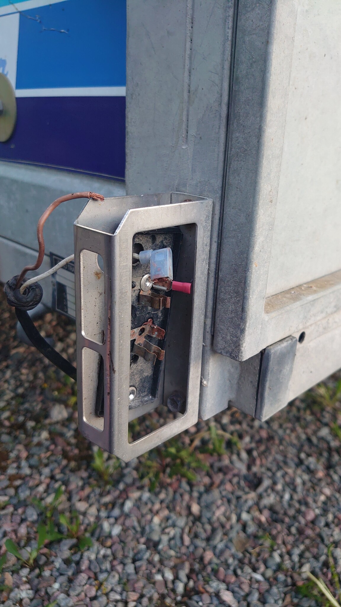

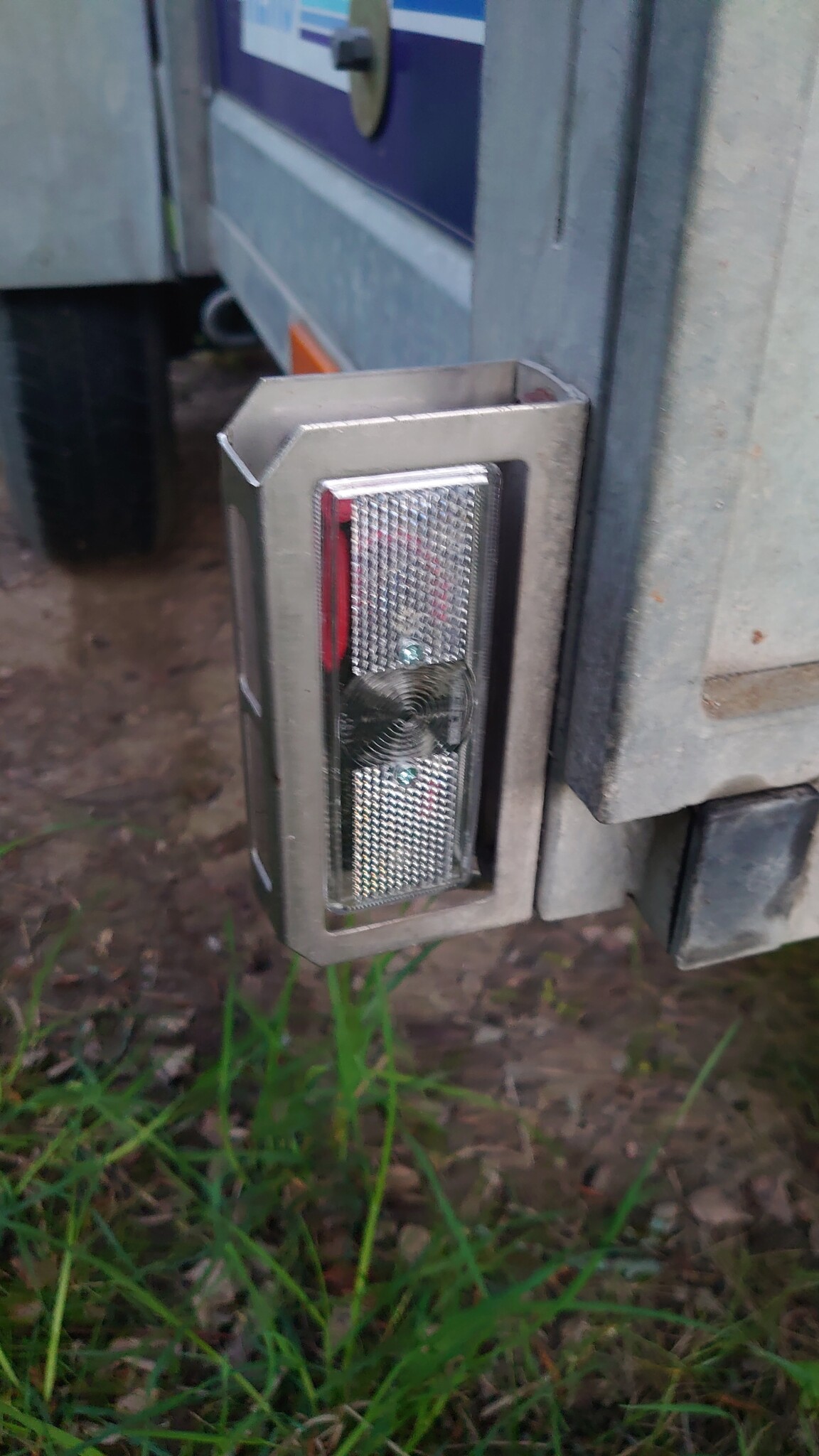

Skulle besiktiga släpet igår och hade en positionslykta/reflex som hade fått en "kyss" så glaset spruckit.
Åkte över till Feltema och köpte en ny i tron att det var samma sort som satt där. Tänkte bara ta glaset eftersom lampan lyste.
Det passade såklart inte, och när jag pillade med det slutade den även lysa. Det var spänning i kablarna men inte i lamphållaren (längre).
Jag gick tidsnöd och fick åka ändå.
Blev såklart anmärkning på reflex och positionsljus fram, och även positionsljus bak på samma sida... Som på besiktningen inte ville lysa, vilket den gjorde hemma... 🙄
Väl hemma med en "att göra lista" från besiktningen så bytte jag lyktan.
Fick även kapa lite ärgad kabel och skarva på nytt.
Tur man har lite 12v grejer till båt. Det borde hålla även för släpet, även om det är en utsatt miljö.
Efter bytet funkade även baklyktan. 🤔
Den är inte seriekopplad vad jag vet, men möjligen är det glapp i kontakten vid bilen, orkade inte kolla det mer igår. Får bli en annan dag.
Nu kan jag köra med gott samvete iaf. Var ju inget behov av återbesök, men ändå skönt att ha det gjort.
