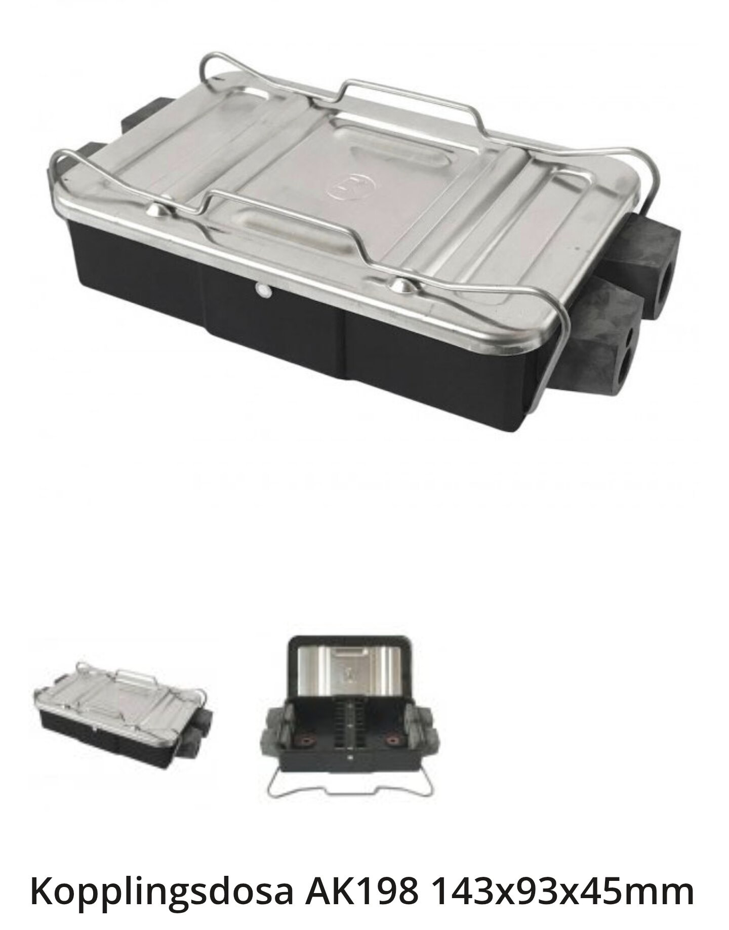

Kopplingsdosa AK198 i metall, två vyer: stängd och öppen. Används ofta på släp och har måtten 143x93x45mm.
Plåtmatlådan är ju standard på många släp. Färdig med plintar.
Det lär nog bli en sådan. Fyra ingångar behövs...

Samma lösning som Tokslut ungefär, helisolerade kabelskor till en sådan här låda https://www.amazon.se/dp/B003NDZ0QA?th=1 i kombination med denna kontakten https://www.amazon.se/dp/B003NDSSPU?th=1. Kabel hade jag sedan tidigare, det var andra gången jag byggde om elsystemet på släpet.

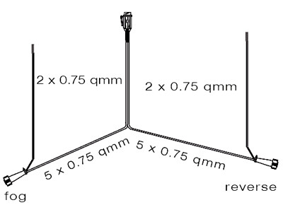

K Kurtivan skrev:
Jag funderar på något liknande men tänkte sätta ett 7-poligt uttag på släpet och sedan använda en sådant här kablage mellan bil och släp
[länk] products
Använd 13-poliga kontakten istället. Mycket bättre kontakt än den 7-poliga
Jag använde befintligt kablage till befintliga lampor, likt följande fast utan backljus,
Kablageschema som visar anslutningar för dimljus och backljus med specificerade kabeldimensioner.
För backljusen använde jag SKX H03VVH2-F som jag hade liggande, drog en kabel till vardera sida direkt från uttaget.
