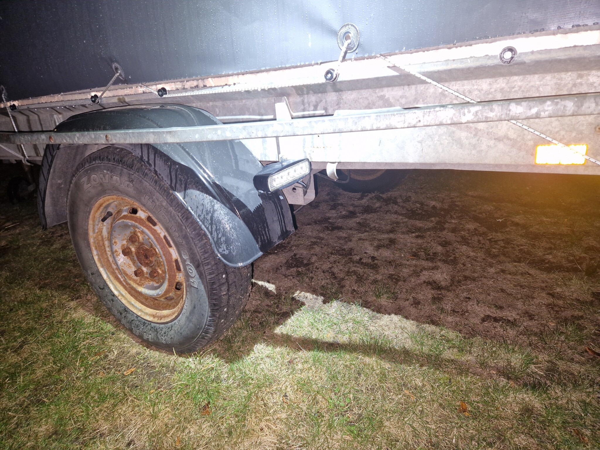

När vi köpte vårt släp så satt det 7-poligt uttag på släpet.
Har nu bytt det till 13-poligt samt satt dit två externa backljus över/bakom stänkskärmarna, lyser upp bra vid sidan/bakom släpet när man backar.
Har ingen bild med ljusen tända, men här är en med placeringen,
Släp med 13-poligt uttag och externa backljus monterade över stänkskärmen, visat från sidan på gräs.
Festlund och 6 till
Totte_S
K Kurtivan skrev:
Det låter som ett bra alternativ till att ha en adapter som bara ärgar och orsakar glappkontakter. Finns det färdiga kabla 7 --> 13 att köpa?
Ja, det finns adapterkablar att köpa. 200 spänn på biltema

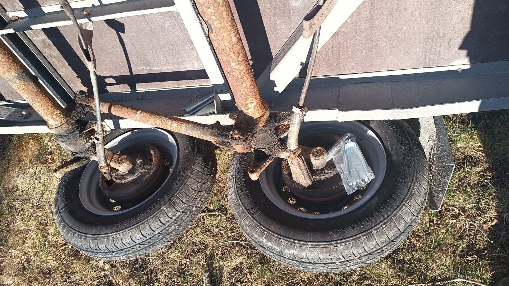

Är det vanligt att ha ledade axlar på boggisläp?
Jag har samma konstruktion, men med hydrauliska cylindrar mellan axlarna så man kan sänka det. vad är poängen här? Samma axeltryck oberoende av dragkulans höjd?
Staget sitter så att om ena axeln trycks upp trycks den andra ned. Jag antar att det är för att behålla höjden och gå mjukare över tvära hinder. Staget kopplar ihop ytterrörren utanpå torsionsaxlarna, så varje hjul kan fortfarande fjädra individuellt.

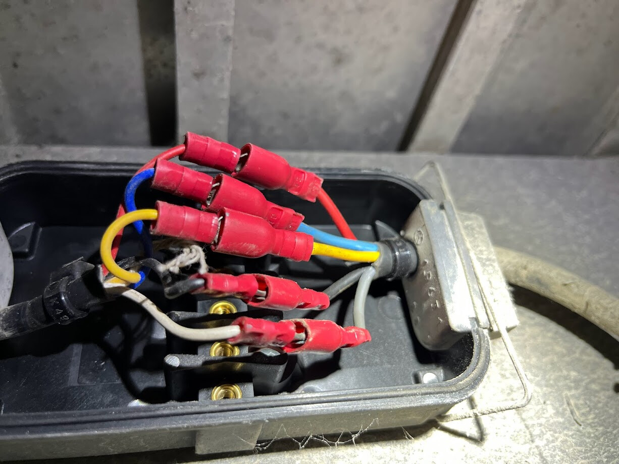

Ni som byggt om era släpvagnar till 13-pllig kontakt, hur har ni gjort?
Lång kabel till en box vid baklemmen? Och sedan dragit all belysning därifrån?
Vad har ni valt för box i så fall? Jag har svårt att bestämma mig. Jag funderar på tom låda och Wago...
Jag bytte ut allt. men gamla elsystemet hade en kopplingslåda framtill under flaket så de måste ju säljas löst tänker jag
