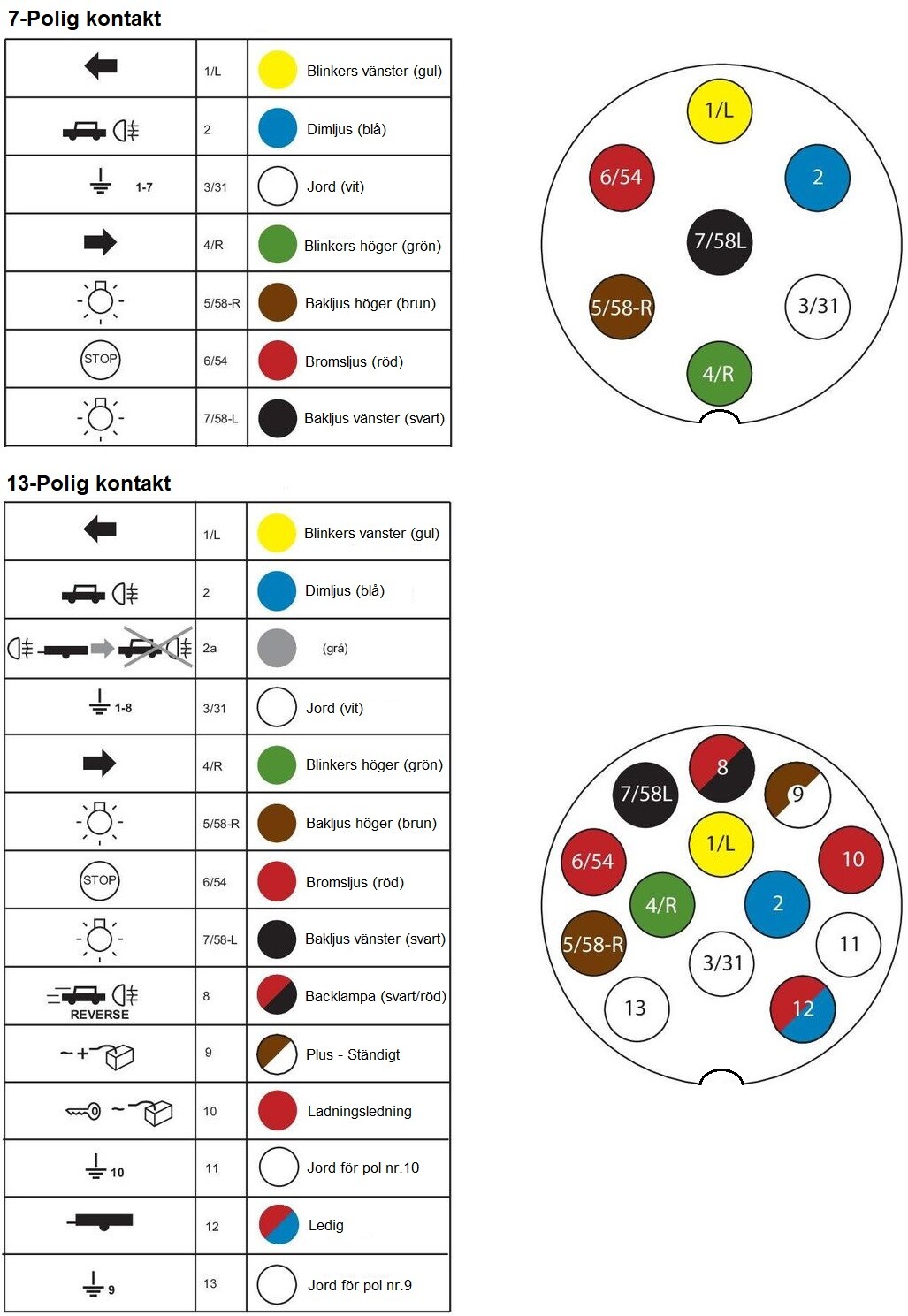

Jag har fullt fungerande vanlig belysning på släpet, inga led lampor. Jag fick inga felkoder i en Q3, men bytte till en tiguan och den skriker om fel på båda bakljusen. Nån som har en aning om hur den checkar? Är det motståndet i belysningsslingan?
Funderar på om det är kass jordanslutning nånstans.
Rätt störigt att köra runt med en varningstriangel lysande när allt är ok.
När det var 7polig kontakt låg väl bägge lamporna på samma pinne. Med moderna 13poliga har väl bägge lamporna varsin pinne. Tänker att det kan vara någon tidigare ombyggnation som spökar? Kör du med adapter?
Man kanske har bytt från 7 till 13 på släpet och inte orkat dra ny kabel.
Festlund och 1 till
Om det var felkopplat, det "rätta" är att vänster & höger bakljus är kopplade på var sitt stift även på 7-poliga.
Diagram över kopplingsschema för 7-polig och 13-polig släpvagnskontakt, med färgkoder för blinkers, bakljus, bromsljus och dimljus.
Festlund och 1 till
Ja, du har "rätta " inom citationstecken :) jag har två olika släp, och de hade baklysen kopplade på varsin pol av dem. Hur märkte jag det? Jo, på bilen blev det glapp i strömtjuven för den ena, så då fungerade de på ett av släpen men inte på det andra :)
Totte_S
Jag har 7-poligt på släpet, jag har monterat kontakt på släpet och kör med lös kabel, 7-> 13 poligt. Jag har byglat stiften för bakljusen i kontakten eftersom det bara går en ledare bak. Innan jag gjorde bygeln protesterade Audin.
Det jobbiga alternativet är ju att bygga det riktigt med en ledare till höger o en till vänster, men om det inte hjälper så är det ju onödigt.
Det låter som ett bra alternativ till att ha en adapter som bara ärgar och orsakar glappkontakter. Finns det färdiga kabla 7 --> 13 att köpa?
