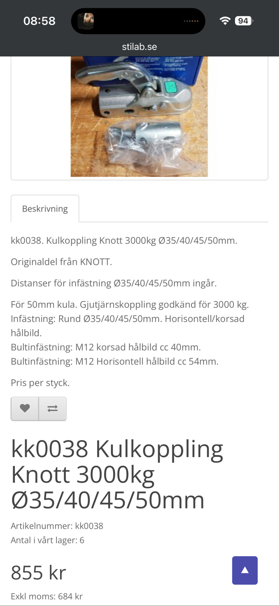

Kulhandske för resten av släpets livslängd, utan oro varesig för att tappa släpvagnen eller drabbas av underkännande vid kontrollbesiktning på grund av en sliten handske ;)
  • Kulkoppling Knott 3000kg med metalliska delar och handtag, visas på träbord. För infästning Ø35/40/45/50mm.
