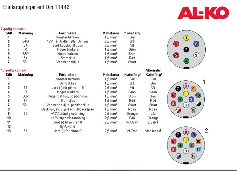

Är det 7-poligt eller 13-poligt uttag på bilen?J JohanLun skrev:
Är det 7-polig så har uttag/stift 2 i varierande grad används som dimbakljus/+12V/backljus.
Har bilen ofta dragit "äldre" husvagn så är sannolikheten stor att det är +12V.
Edit:
I vissa kopplingsscheman så står det dimbakljus/+12V

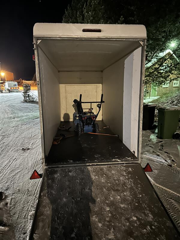

Kom återigen att tänka på detta härom dagen när jag hämta hem en snöslunga. Hur mycket felfördelad last måste man upp i för att ett släp ska bete sig farligt på vägen?
Jag inser ju att jag är alldeles för nojig på det stora hela när jag ska lasta saker i släp, så det skulle vara intressant med lite erfarenheter. Den här gången hade jag hyrt ett 11m3 släp (fullständigt oproprtioneligt men jag hade ingen lasthjälp så jag ville åt rampen) och skulle bara lasta en slunga på typ 75kg kanske.
Säljaren föreslog att jag helt enkelt bara skulle ställa in den längst in mot väggen och sen spänna fast, men jag som (redan konstaterat) nojig valde att placera den över hjulen och spänna med remmar bakåt och framåt så att säga.
Och nej, 75kg förmodar jag gör noll och ingenting i ett såpass stort släp och att det förmodligen hade funnits mer vinst i att ha det längst fram mot en vägg vid t.ex en krock. Men när börjar det göra skillnad?

En 75kg snöslunga är precis lagom längst fram i släpet. Det är definitivt inte för mycket. Jag skulle med bestämdhet vilja säga att det är bättre än att placera den mittpå. Men, det spelar heller inte så stor roll var du placerar dessa 75 kg från axeln och framåt.Storsockret skrev:
Den hade jag lastat mot framstammen.Storsockret skrev:

Godset blir förstängt framåt, säkrare om den skulle slita sig vid en olycka.
Men den bör nog även stå där för att komma upp i lagom kultryck. Man har även fartvind som vill tippa släpet bakåt, dvs lyfta kulhandsken.
Den andra frågan, hur fel kan man lasta innan det känns? Jag skulle tro att det släpet skulle bli rätt obehagligt med snöslungan längst bak. 75kg är ingen stor vikt men skåpet är stort och vindkänsligt. Det styr bilen när kastvindar och luftkudden från passerande bilar trycker på. Det kan bli en försvårande kombination.
Hade du tex haft ett kompakt lass med baklastad plank tror jag med stöd av erfarenheter att det varit något mindre dramatiskt trots samma bakvikt.
Mina baklastade resor har gått bra men man lär sig att ge sig i tid så fort det börjar svänga. Upp till en viss hastighet kan det vara helt lugnt men sen kommer självsvängningen som snabbt tilltar. Att bromsa och gasa samtidigt kan stabilisera ekipaget och man kan kontrollerat få ner hastigheten.
Men på många fordon idag går inte det.
Att bara bromsa häftigt kan få vagnens bakände att vilja passera bilen, dvs vika ekipaget. Så lätt broms och stadigt tag i ratten och försöka motverka självsvängningen är receptet.
Full gas funkar också men det är som att bota huvudvärk med brännvin...det flyttar problemet.
En mindre baklast kan kännas odramatisk men jag skulle ta varje tecken på självsvängning på allvar , för som sagt det kan snabbt, i kombination med annat, bli mycket värre. Ett gupp i en kurva med höstlöv och det bara snor om.
