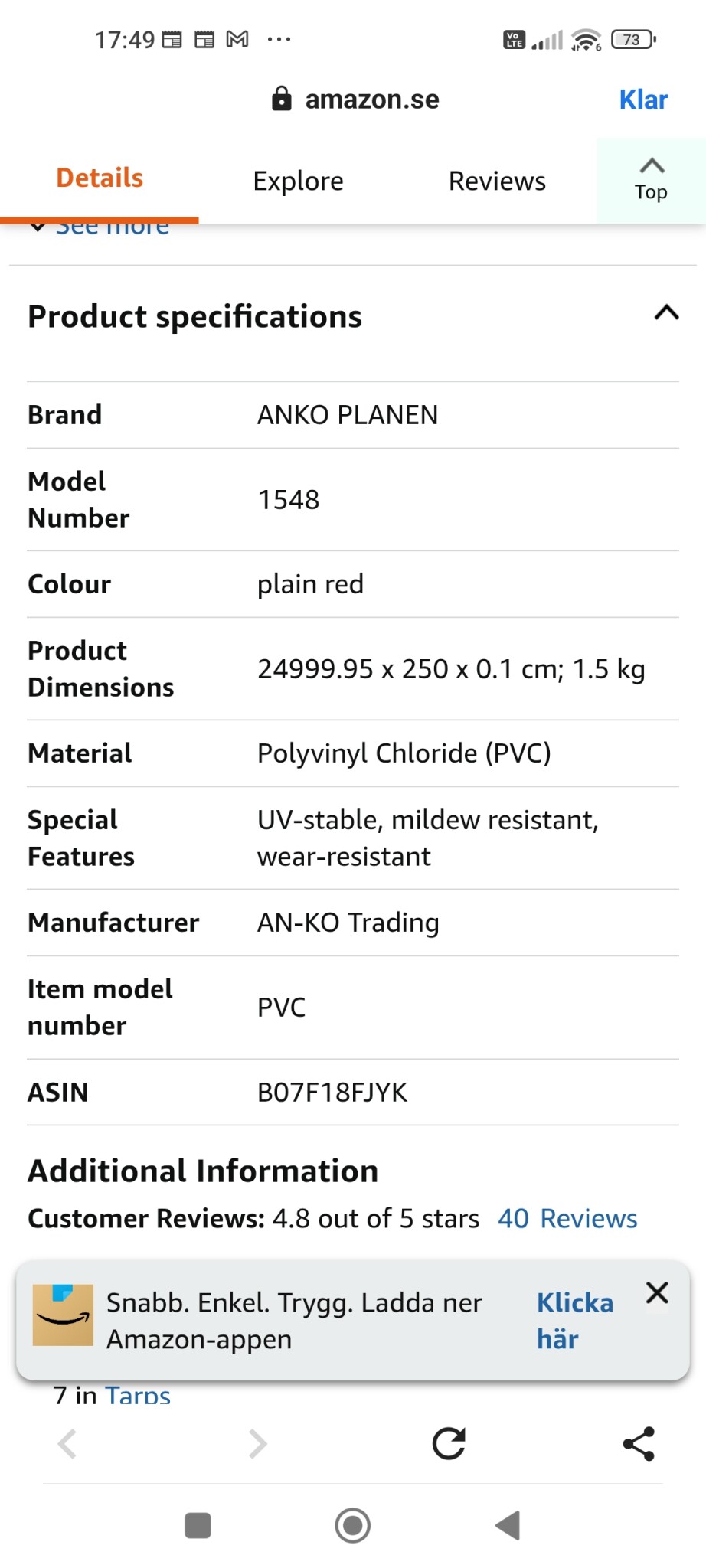

Och då är vi än en gång inne på att bränna lika mycket pengar som ett kapell kostar. Presenning är inte dyrt:Alfredo skrev:
- https://amzn.eu/d/fVmGl5f
Inte heller armeringsjärn 12 mm:
- https://www.byggmax.se/armeringsjarn-p20908
VP-rör (för att skydda mot rost) kostar inte mycket heller:
- https://www.byggmax.se/vp-rör-i-längder-om-2-m-p296707
U-fästen är nästan gratis:
- https://a.aliexpress.com/_EyMjcKa
Öglor är inte dyra:
- https://amzn.eu/d/hfHYmaO
Och kapellstroppar finns billigt på Biltema.
Jag bygger ett kapell för drygt tusenlappen.
- [länk]
- [länk]
- [länk]
- [länk]
Öglor är inte dyra:
- [länk]
Bra storlek på den 🙄
