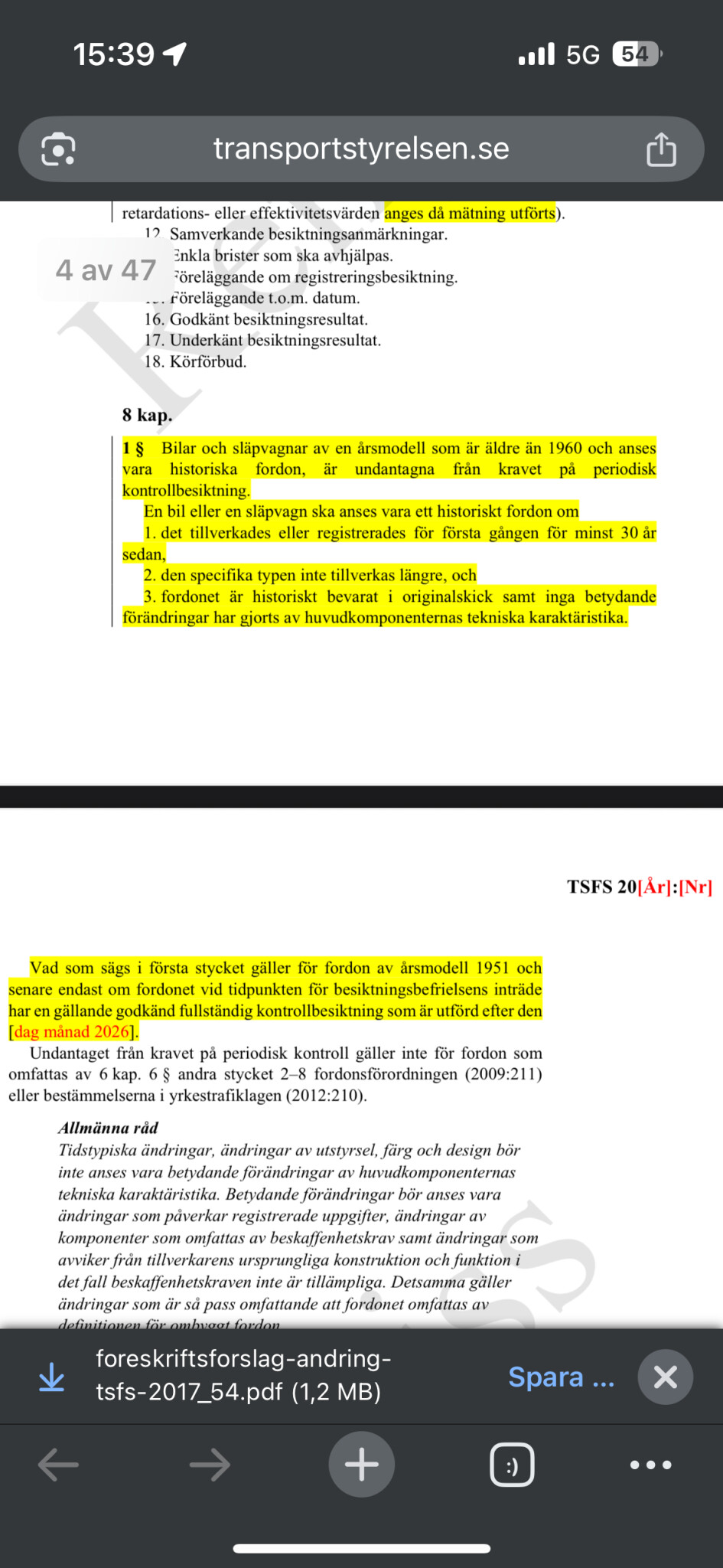

Transportstyrelsen har haft följande ute på remiss:Mats-S skrev:
https://www.transportstyrelsen.se/s...54-om-kontrollbesiktning-samt-foljdandringar/

Jag har en 50 årig släpvagn och jag tycker att det är bra att den tvingas in i besiktningssvängen igen, om några vagnar ska vara där.
Att en bil blir veteranfordon och kan undgå besiktning kan jag tycka är ok givet att man har en veteranförsäkring och förbinder sig att köra max x mil/år. Men ett gammalt släp? Det tar man väl närmast sämre hand om än ett nytt. Att tvingas besiktiga det varannat år eller så tycker jag är rimligt. I alla fall inte mer orimligt än för ett 40 år gammalt släp.
