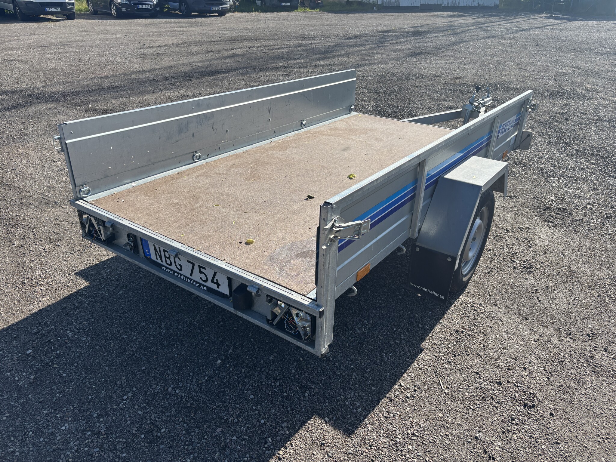

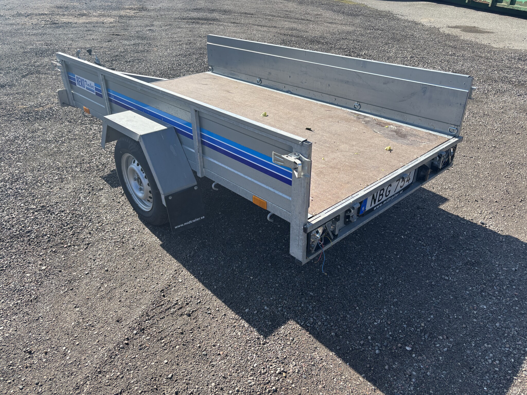

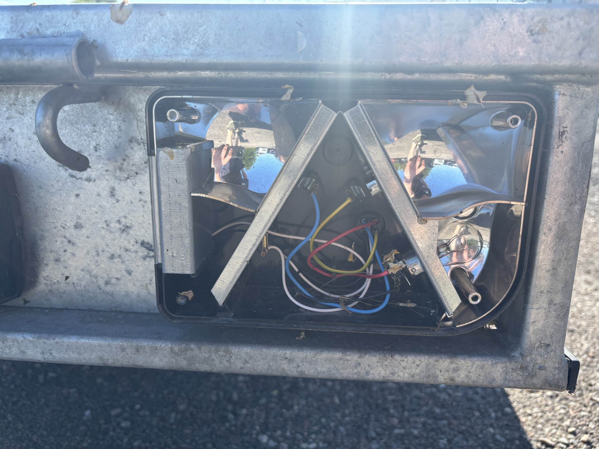

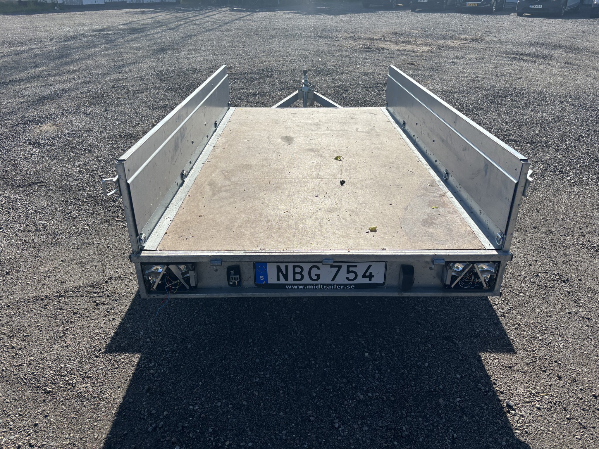

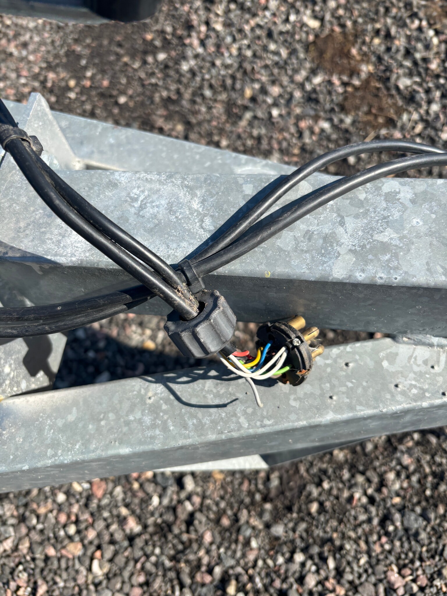

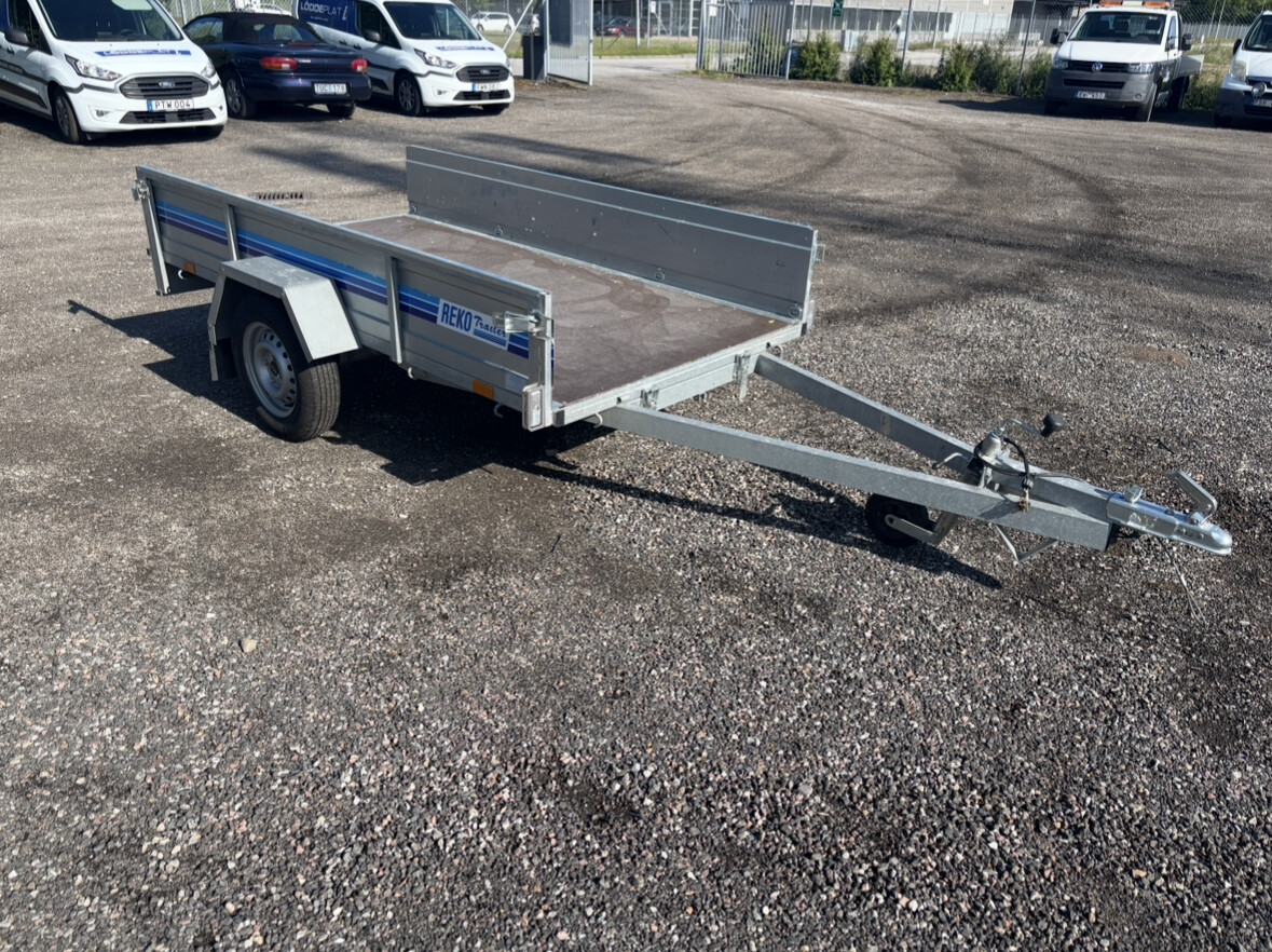

Äntligen blivit med släp via auktion men det behöver lite kärlek! Tänkte byta ut den gamla 7-pin kontakten till en 13-pin så den passar direkt på min bil så det är inga konstigheter.
Lamporna bak är däremot utan glas så hur hade ni gjort, bytt till nya eller försökt få tag på glasen? Den måste ju ha trianglar så byter man till Jula varianten behöver man extra trianglar med?
Lämmarna fram och bak är ju ett större problem, ska kolla med tillverkaren om de har reserv men under tiden undrar jag om någon byggt egna av plyfa eller liknande, hur gör man med gångjärnsdelen?

RoTe
Ja ditt släp behöver triangelreflexer.
Naesstrom
Dom glasen tror jag finns på mekonomen..
Iallafall här..

Och nice, ska hämta det på fredag så tittar in på Mekonomen imorgon och ser om de har hemma
Annars är det bara att beställa på nettotrailer, trailerhuset eller rinab, kostar någon hundralapp. Tror jag länkade någon sida bak.
Så han ska köra hem släpet olagligt i morgon?
Det går ju också att köpa en ljusramp för en femhundring på exempelvis Jula.

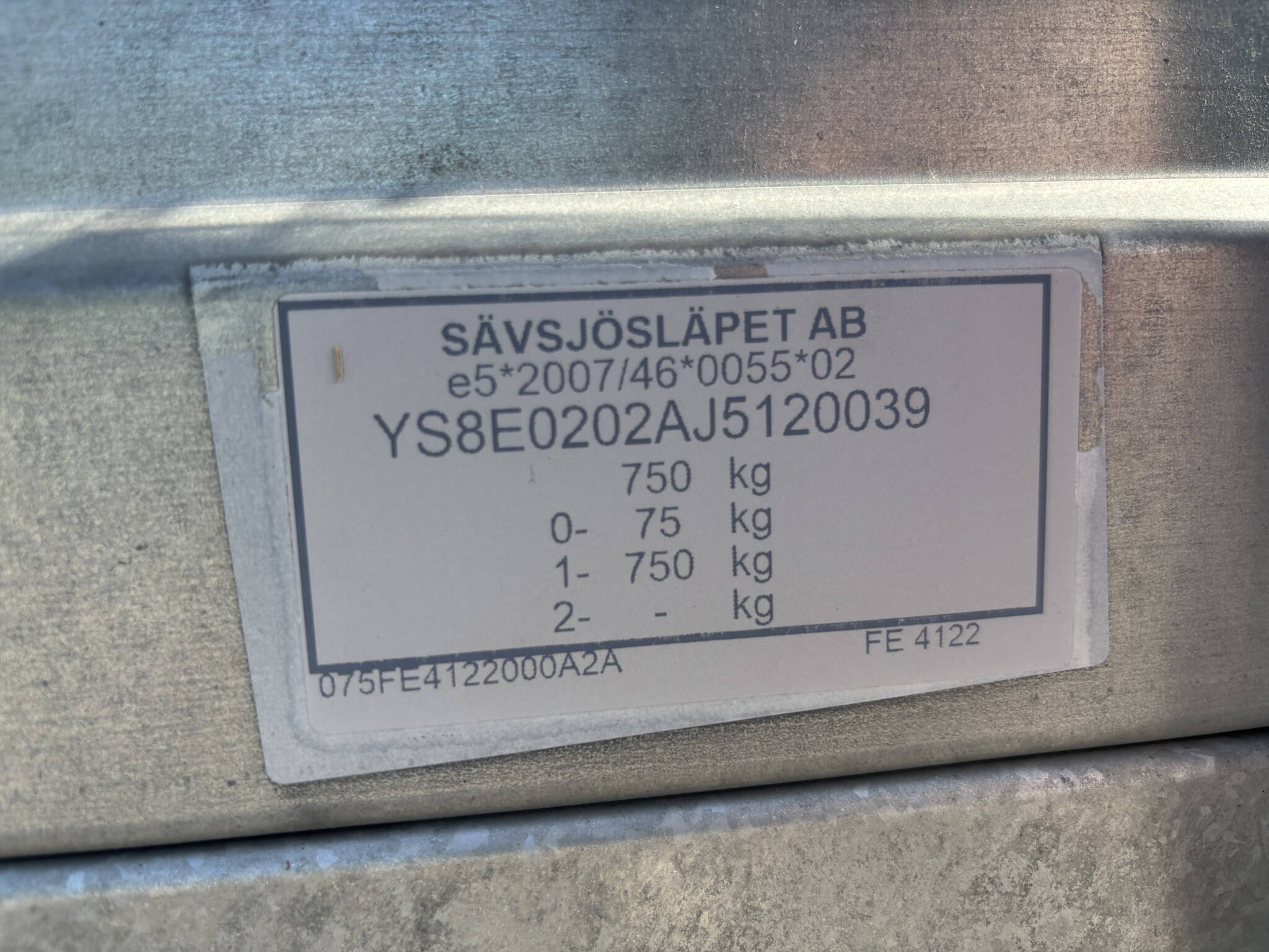

Reservdelar ser rätt dyrt ut på Sävsjös hemsida och rätt begränsat urval men de har säkert mer, och även lämmar, om man hör av sig.
Gångjärnen är en simpel konstruktion med en platta med lite utstick och en sprint/rundjärn som sitter på lämmen. På mitt släp är det två, och ena sprinten är lite längre så man kan passa in den först och sen den andra.
