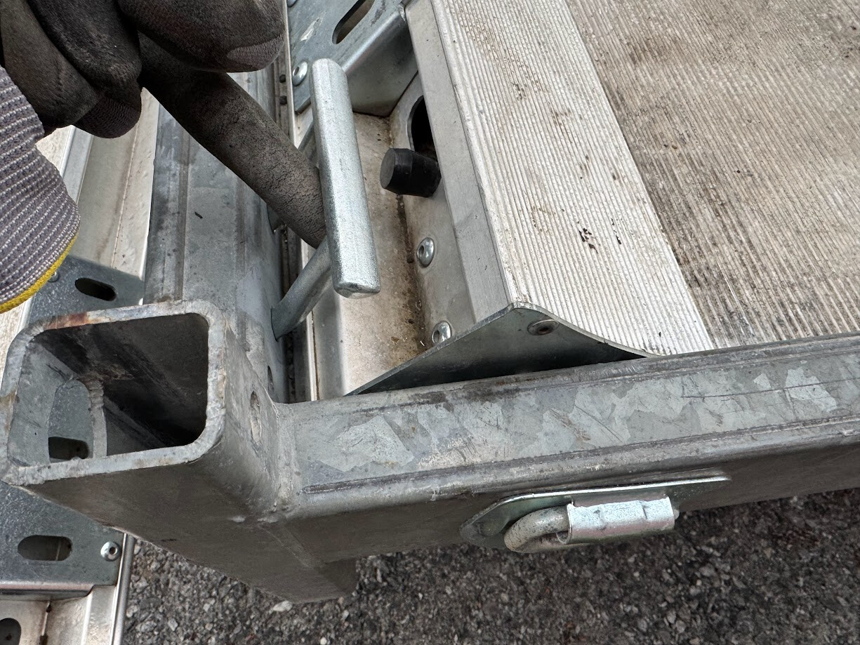

Tokslut Tokslut skrev:
Jag sänkte in förankring i relingen, lite trångt för att få plats med hjulstoppen samtidigt.

F fsn skrev:
Tjusigt!
Tack, vart bra tillslut. När jag väl hittade variant med stämplad maxvikt kändes det ok. Djungelsidan mm. säljer massa men vem fan vet vad de klarar av. Kineser skriver ut det som säljer i säljtexten, den litar inte jag på iaf. 🤷‍♂️
