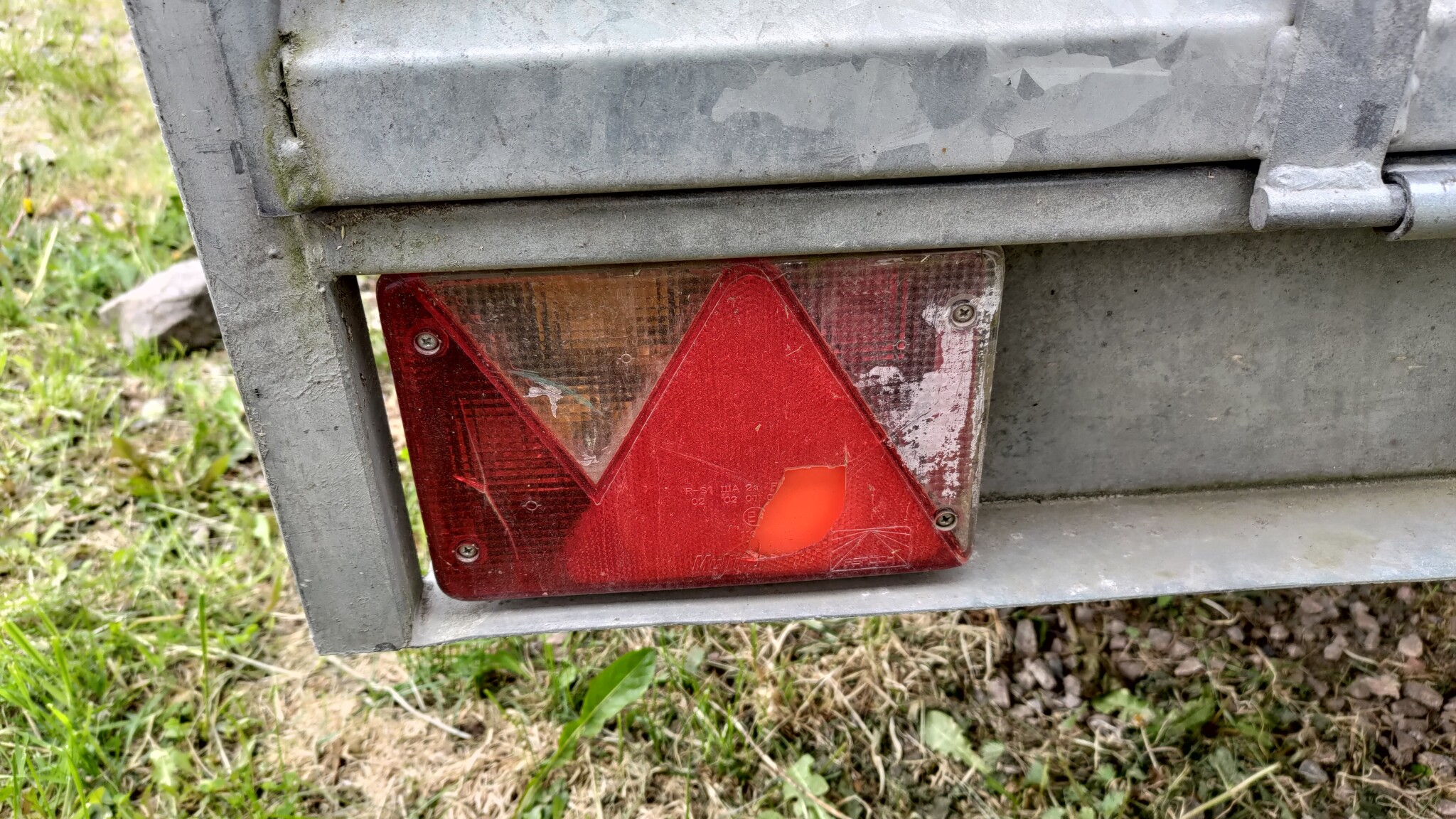

Hur mycket kommer besiktningen klaga på def trasiga glaset?
Blir det ombesiktning eller klarar jag mig med en anmärkning?
Kanske dags att byta men inte nu helst. Finns annat att hitta på...
Trasigt bakljusglas på ett fordon, synligt rött och orange med en spricka på en grå bakgrund av metall. Gräs och stenar i bakgrunden.

Stor risk att dom klagar på det där, är det första gången så kan du klara dig med en fix-2’a att åtgärda till nästa besiktning.

Jag har besiktigat med spruckna glas utan problem men däremot var de "petiga" när reflexen hade ett urslag i överkant. Tydligen kan det bli vatten bakom den och då funkar inte reflektionen som den ska.
Det var en separat reflex med hållare och inte en integrerad del så de hade väl fog för att det kunde samlas vatten bakom till skillnad från din reflex som är integrerad i lyktglaset.
Min killgissning är att du får en anmärkning att det ska fixas till nästa besiktning.

Ska man vara petig så ska det fixas innan den används. Men det görs ingen efterkontroll.
skulle aldrig våga, de kan ju tänka Du ska ju iaf. fixa glaset/valfritt lätt fel så "då ger vi dig anmärkning på detta också" Japp, har varit med om det.

Är väl bara att skaffa nytt glas, 155kr plus frakt [länk] och 5 minuter att byta.
Kan man utläsa på något sätt på existerande glas vad det är för något?
Så man är säker på att man får rätt glas. Jag brukar ha sån "tur" att jag lyckas beställa fel saker.
Eller ska man "uppgradera sig" till LED?

Problemet kommer väl ofta när bilen skickar strömpuls genom lamporna för att se om de är hela. Eftersom LED drar väldigt lite går inte pulsen fram och bilen plingar glatt att lamporna är sönder på släpet.
Så var det väl i forntiden när man började peta in LED i äldre bilar. Det är ju inte säkert att kontrollboxar för släpvagnar har utvecklats i samma takt som bilarna i övrigt :-)
